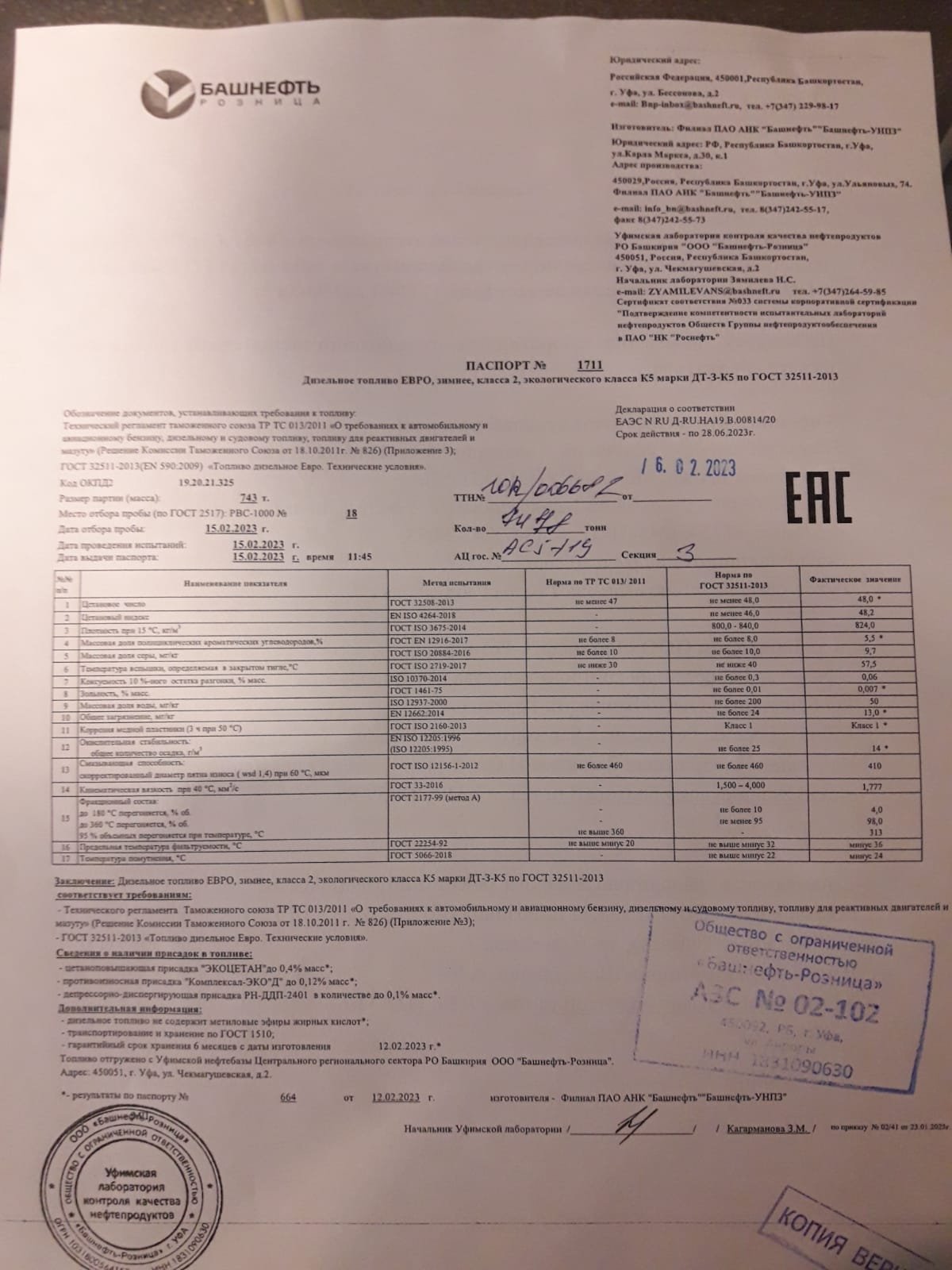

День добрый! У нас в Башкирии ценник на ДТ не упали, как было в Башнефти 57,20р/л так и есть пока! И акции нет на него как в Татнефти, и то она только до 20.02.2023г!
Жаль что у нас одна только заправка Татнефти за пределом города в районе Аэропорта, на выходных при поездках в деревню стараюсь там заправляться!
Сегодня вот заправился в Башнефти в Уфе на Аврора 8/1, там рядом конечная автобусов и они там регулярно заправляются, вот думаю что там ДТ не застаивается.

Так себе.

Ну совсем ни кекс, это конечно не от "рога и копыта", но и цитановое, сера, пятно износа прям не ах, тем более цитановый индекс. Я бы обошёл стороной ...

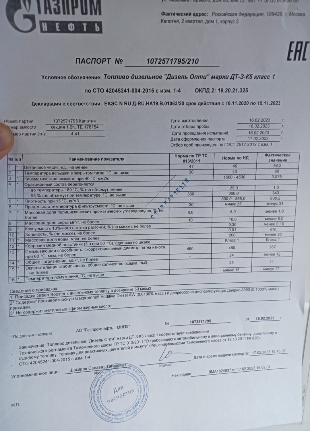

ГПН ДТ ОПТИ новая присадка Гринбустер)

1 час назад, scout01 сказал:
Вроде как паспорт не плохой .
