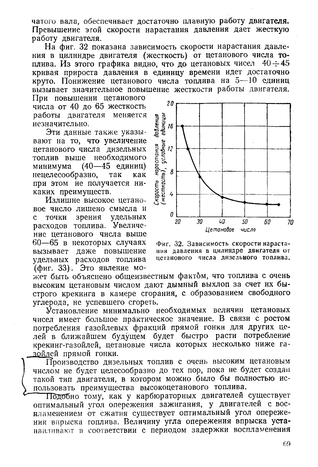

Тем что у него снизится мощность и повысится дымление. Кстати посмотрел ЯМЗ 236. ЦЧ 40! Ему просто необходимо самое плохое топливо искать!
"Топливо с высоким цетановым числом дает дымный выхлоп за счет быстрого крекинга в камере сгорания с образованием углерода, не успевшего сгореть. ....... Увеличение цетанового числа дизельных топлив выше необходимого (40-45 ед) нецелесообразно, так как ведет к увеличению удельного расхода топлива" - это из книжки 70-х годов, когда ДТ выпускалось с ЦЧ 40.
57 минут назад, kap сказал:
Все это я читал, вы запостили картинку, а я по ней поискал. Но как я понял речь идет о цч более 60. Речь как я понял идет именно о 60% и более содержании цетана в ДТ и что цетан дает склонность топлива к крекингу.
