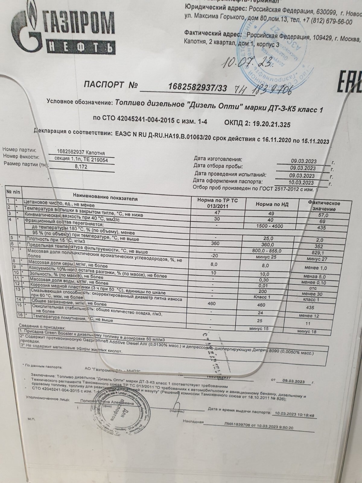

Я не могу понять почему они ручкой дату пишут ?Разве так можно ?
Изготовили 10.02,паспорт от 21.02 ,ручкой написали 8.03 Как это все понять? Как это работает ?
56 минут назад, Евгений1945 сказал:
То что каждый второй смотрит это  очень хорошо.
А что они написали ручкой от 08.03.2023? ТТН - товарно-транспортная накладная, №такой-то, от как раз 08.03.2023. Т.е. это наименование, номер и дата транспортного документа, по которому доставлено топливовозом топливо. Обычная практика (иногда пишут карандашом, иногда на обороте).

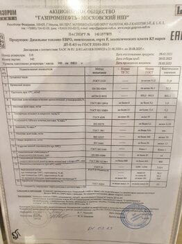

странная история с датой от руки, у нас такого не бывает, всегда распечатка с QR, паспорт лежит на сервере. Смотрю, что на Московских и Питерский паспортах нет QR, ибо я не фоткая, захожу по QR, и проверяю, чтобы распечатка и что на серваке было одно и тоже.
хорошее ЦЧ и традиционно средне плохое смазывающее, и снова нет депрессорно диспергирующих присадок ждем лета)
Заправляюсь на ВИНКах . Лью  Лукойл , Роснефть , ГПН и других . Ну вот не слышу я разницы работы двигателя . Едет на всем топливе одинаково . Эластично или не эластично на любом топливе))
Саша77 жопомер не самый точный датчик) у кого очень чувствительный у кого-то менее, а так только стенд покажет разницу, но это надо прям заморочиться)

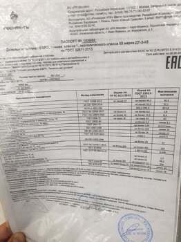

А что скажите про дизель с Роснефти, что-то в ихней теме нет паспортов?
3 часа назад, Leshiu сказал:
Держите.
Новая Москва, Киевское шоссе, в районе Апрелевки.
Нормальный паспорт. Цифры все средние, нет ничего выдающегося, но и  провалов нет нигде.
В среду у меня планируется замер на Мощностном стенде на дизельном топливе Газпромнефть.
Неделю назад мерился на Танеко, цифры есть, - вот решил ещё замерить сток на топливе Газпромнефти - дизеле Опти, посмотреть будет ли разница по мощности и по моменту, так как прошла информация на форуме, что на ГПН цифры повыше могут быть.
Сегодня начал первую пристрелку к паспортам...
Проехался от Троицка до Апрелевки.
Везде в Новой Москве (куда я смог  заехать)  один и тот же паспорт с смазкой 435... :sad: и Цетаном 57.
На обратном пути заскочил на азс Нефть Магистраль, зная, что НМ реализует дизель Московского завода в Капотне, принадлежащего ГПН, в надежде увидеть хороший паспорт с высокими цифрами и годной смазкой.
Нефть Магистраль льет уже межсезон, смазка 460... еп...а:negative:
Промежуточные итоги: сегодняшний день закончится неудачей.  Все в принципе понятно: с такой смазкой лить топливо себе в бак пока не намерен.
Уже будучи недалеко от дома плеснул себе на выходные 30 литров Танеко: шикарный паспорт, и смазка хорошая и ЦЧ и ЦИ наивысший!
Вот уже приходят первые мысли: ну и что, что допустим в среду на Опти двигатель выдаст лучшие показатели мощности и момента- с такой су...а смазкой ну нах вообще ездить на эту ГПН (400+ - бывает крайне часто, ниже 400 - крайне редко).
Хочется верить, что летний Танеко будет Огонь! Ну по крайней мере мне так хотелось бы.
