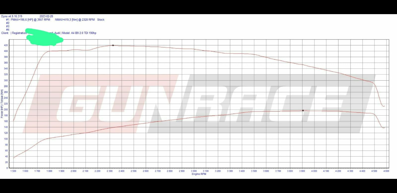

15 марта 20233 г Популярное сообщение 5 часов назад, i-LLuZiOn сказал: B.M. ждемс результатов Добрый вечер. Вот они: 1. Танеко: 196.6 л.с. и 419Nm 2. ГПН Опти: 197.5 л.с. и 419Nm Вывод: разница в 1 лошадиную силу может быть объяснена по-разному : ГПН Опти чуть лучше показал себя )). И все! Точка! Но не факт, что Опти лучше, - чуть более высокая мощность может быть вызвана разжижением масла (за пробег 2500 км от первого до второго замера, хотя и воздушный фильтр, с другой стороны, может быть чуть более засран) или же на все это можно посмотреть просто как на погрешность стенда. )) Кому как выгодно это видеть в общем.
15 марта 20233 г B.M. ожидаемо. Но нужно было заливать какую нибудь роснефть, где паспортные покпзатели явно отличаются..
15 марта 20233 г 12 минут назад, spieler сказал: B.M. ожидаемо. Но нужно было заливать какую нибудь роснефть, где паспортные покпзатели явно отличаются.. Я исходил из следующего: замерился на том топливе, на котором я езжу постоянно (Танеко) + на том, которое в принципе не стремно залить (ГПН), если не будет под рукой первого. Ну и заодно посмотреть будет ли разница в количестве лошадиных сил и в крутящем моменте. Заливать дизель от Лука, Роснефти или какой-то ещё в свой двигатель я не планировал, также не планировал крутить на всем этом вареве на стенде и бить стрелкой в отсечку. После ГПН-то с его смазкой (455; 460) как-то неуютно стало ездить. Сейчас закончу ужин и заеду на ТатНефть, налью хоть 15 литров топлива с нормальной адекватной смазкой ниже 400, поправлю ситуацию в баке.
