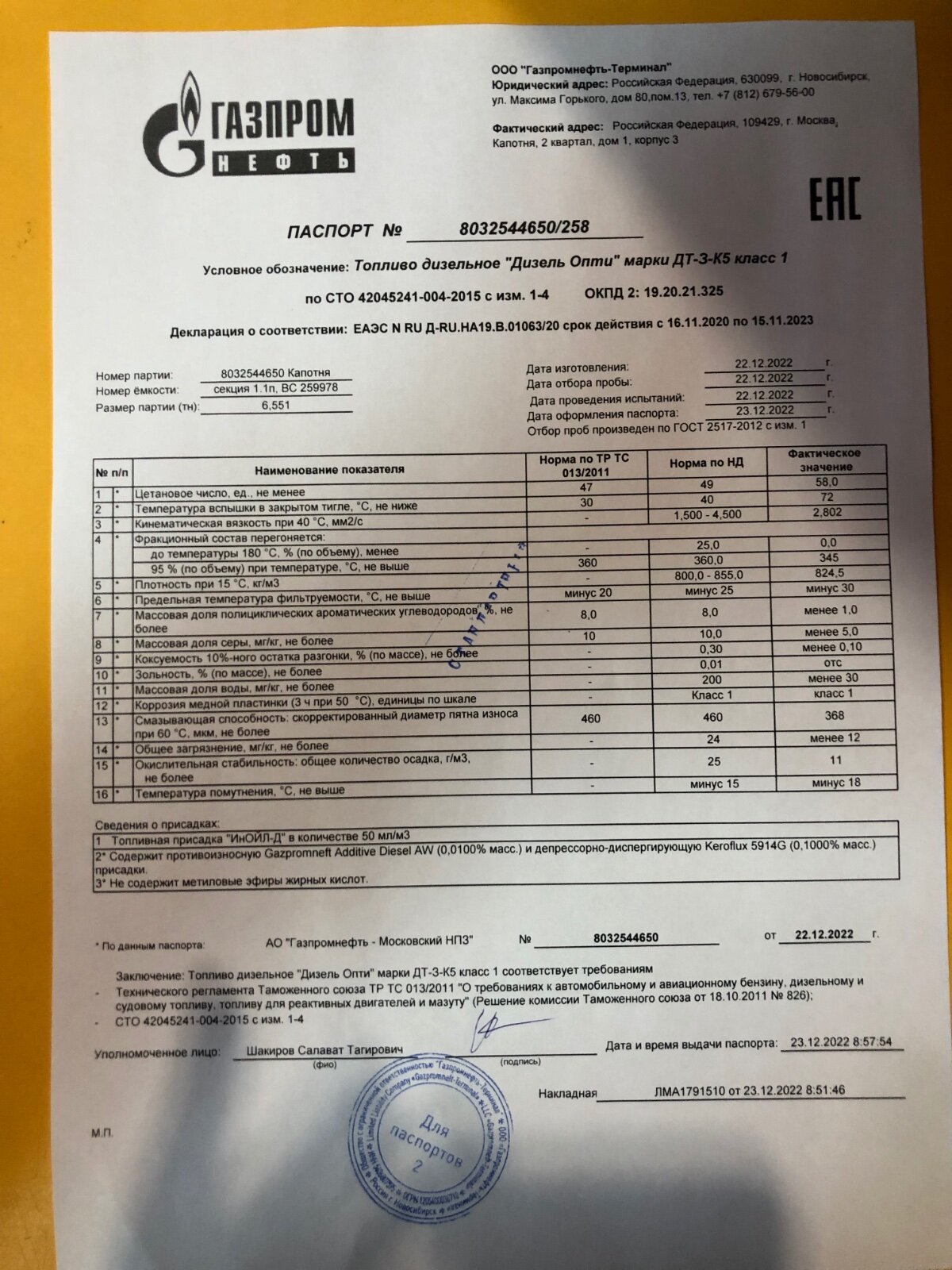

B.M. это все так работает, если верит в паспорт. И полагать, что от этих цифр все зависит линейно.
Хотя и заливать рн/лук, какой смысл, проверить паспорт? Цена +- везде одинаковая. А так красивый паспорт греет душу))
Вариант еще с присадками попробывать...

Отличие топлива ГПН от Танеко в том, что у первого есть моющая присадка. Что касается смазывающей способности, этот показатель с большой погрешностью и выдается паспорт на изготовленную партию, какой микс в емкостях АЗС находится в момент заправки авто, одному богу известно…

При прочих равных залью то, у которого паспорт красивее)) И мне не понятно, почему, даже с учетом погрешностей, у Танеко, смазки 460 никогда не было в паспортах, а у ГПН регулярно. У ГПН измеритель с большей погрешностью? Сомневаюсь я что то.

Бывает и Танеко с пятном износа далеко за 400, у ГПН в основном до 400, но опять повторюсь, смысла смотреть на этот параметр мало…

Что толку от цифр со зведочками, которые взяты из заводского паспорта, а не измеряны непосредственно. Может им есть, что скрывать?)
А что же тогда @B.M. пишет, что найти не мог с нормальной смазкой?
Я когда на ГПН в прошлом году ездил, тоже надеялся, что щас приеду, залью со смазкой хотя бы не больше 350, а по факту как не заеду, всегда сильно за 400. Прям как суслик, которого не видно, но он есть.
К дт из Жуковского всегда были вопросы, это да. Но практика показывает, что если и бодяжат, то не сильно.
2 часа назад, Ilya111 сказал:
Смысл смотреть есть, на то она и погрешность, что не бесконечная. Микрон 50, наверное. А по данным измерений Партбокса, на память, даже меньше.
