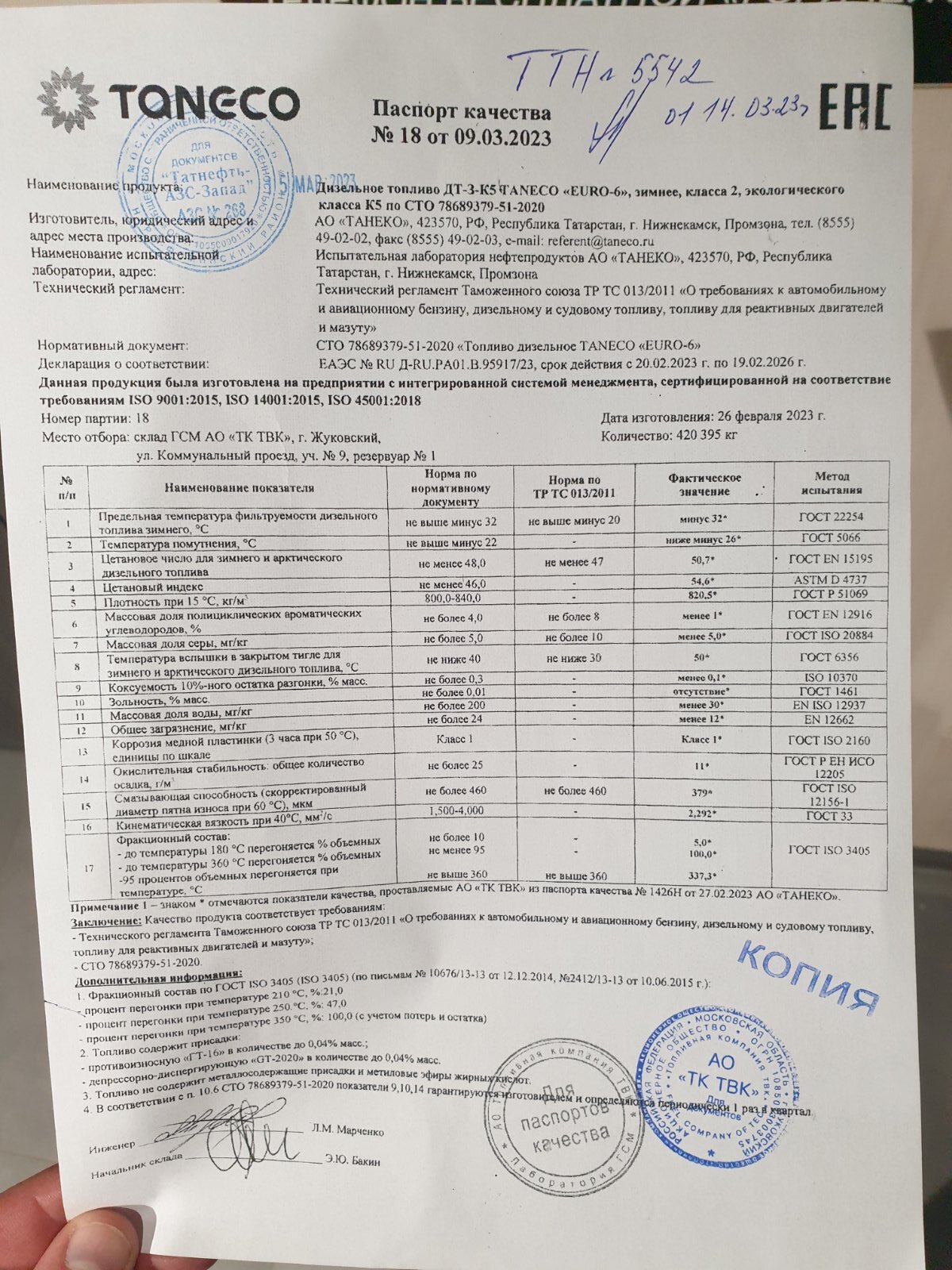

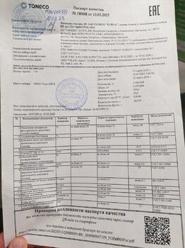

Ну вот добавили паспорт Роснефти, сравните с Танеко и ГПН.
3 часа назад, Свободный сказал:
Татнефть, Киевское шоссе
Вот чем мне нравится Танеко - выложили тут паспорт, и с 99% вероятностью на любой заправке в мск будет такое топливо(с таким паспортом).
2 часа назад, Mr.S сказал:
А вот и не угадали.

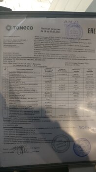

Такое вот топливо сейчас на 268-ой (Боровка). Scania притащила.
Полный налил.

Тоже часто замечал, параллельно с ТВК в это же время выкладывают заводской паспорт с других АЗС.
Блин, на 268-й чередуют что ли. И опять заводская партия чуть, но получше предыдущей ТВКашной.
