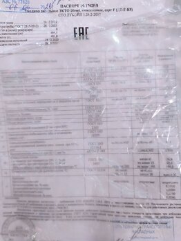

Заехал сегодня посмотреть паспорт на этот ДТ-Е-К5. Однако ПТФ у него -32. Паспорт сфоткать нормально не вышло, так как файл с ним висел на улице и был приклеен к стенду (это автоматизированная АЗС). Но что-то видно...

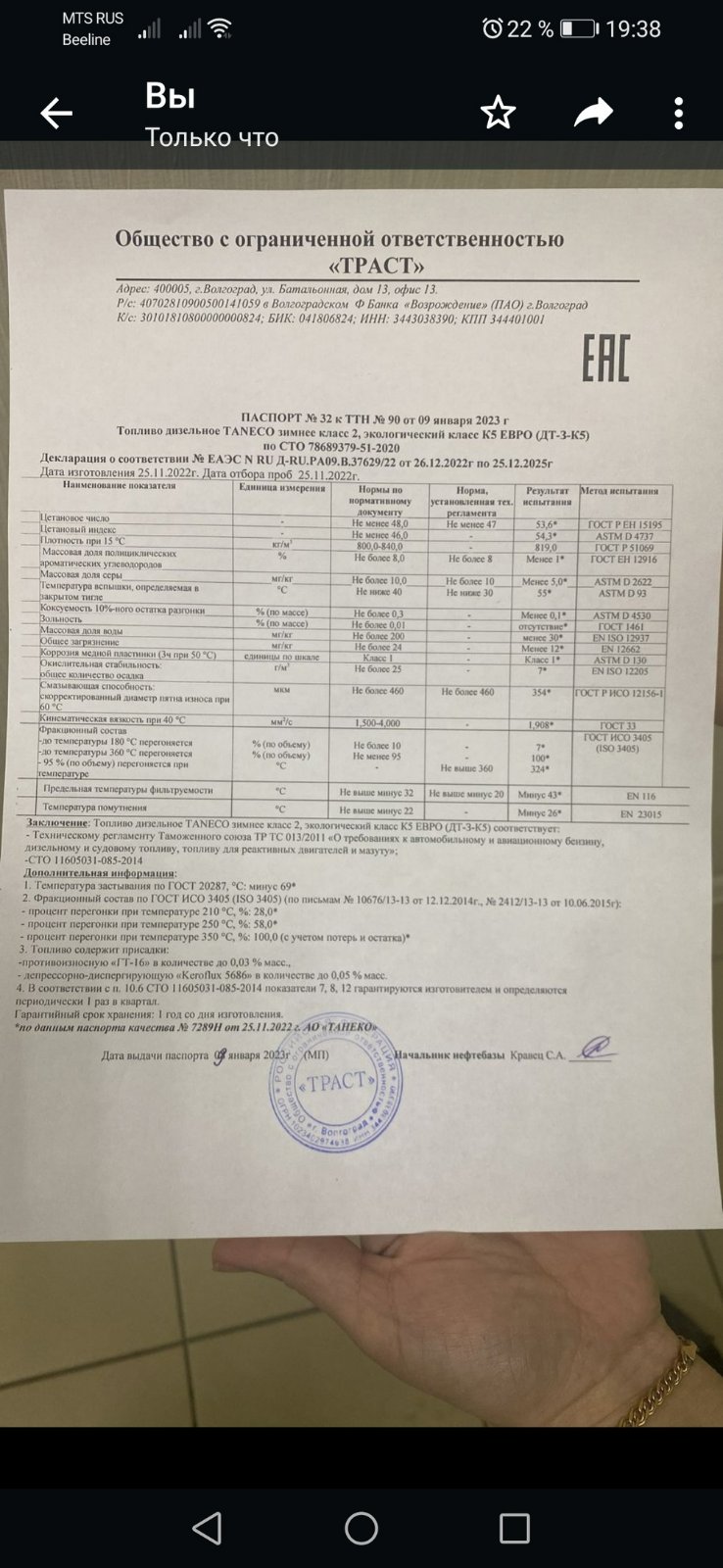

Всем привет ,я с Волгограда .Начинающий дизелист )))
У меня первый дизель ,вот зимой собрал паспорта с азс .
Татнефть лидер
Роснефть,Лукойл ,Тебойл(паспорт лукойла )  - середина
Газпром на ровне с ноу нейм ,хотя цена на ноу нейм 48 р ,у них дт с Краснодарского края
У мена дизель ваг 2 л ,190 сил .
Подскажите на что нужно обращать внимание в паспорте ,пятно и ЦЧ ?

Из того, что представлено - лучший и единственно хороший по тх -  паспорт ООО ТРАСТ, который продает дизель- Танеко. НО! Топливо супер старое и проперженное уже - сварено аж в ноябре прошлого 2022 года... (аж 4 месяца скоро от роду). На нем наверное уже плесень плавает в резервуаре...
Все остальные паспорта из представленных - полный хлам с гремящей смазкой 430-447. Ну по ЦИ и ЦЧ там Лук нормальный, но смазка как всегда- куйня!
Вопрос в другом: соответствует ли действительно топливо в резервуаре (ООО ТРАСТ)  данному паспорту...?
Чтобы не разгадывать головоломки - не  нужно их себе создавать.
Поэтому, - заправляйтесь на фирменных азс Татнефть дизелем Танеко и ваш ваГ повалит.
2) Смотреть на ЦЧ и ЧИ. Чем выше, тем лучше, причём при правильно сваренном топливе ЦИ должен на несколько единиц превышать ЦЧ. В противном случае - топливо разогнано цетаноповышающей присадкой, что не гут.
Да. Пятно износа.
Чем ниже- тем лучше:
300-370 идеал, но встречается крайне редко.
370-400 - хорошо! Середнячок, ездить можно и нужно!
400-415 - Терпимо, но уже не гут. Но ездить можно.
Выше 420 - не желательно, но можно.
Свыше 430-460 - полная ху....ня, но все ездят..., особенно фаны Лука. ))
3) Ну и на серу посматривайте- желательно меньше 5.
4) А вообще эксперементируйте! - Не стоит слушать всяких заржавевших и вросших в форум ЭксперДов типа меня и здешних обывателей.
Лично моему двигателю (DESA) больше всего нравится Танеко, ГПН тоже подойдёт, у него бывают хорошие варки- с высоким ЦЧ и хорошей смазкой, но нужно чекать паспорта перед заправкой: бывает смазка и 330, а можно и на 430+ нарваться, причём Легко.
Ещё старцы форума говорят, что хорошо едет микс Танеко и ГПН, но опять же: ГПН в Москве (Капотня) - это один ГПН, Газпромнефть в Волгограде может быть совсем иным.
И масло почаще меняйте!
На пробеге 5 000-8000 км
Это порой не менее важно, чем качество топлива.
Удачи!

Паспорта фоткал в начале января +-
Мне тоже показалось странно что паспорт от ноября ,как мне сказали мне на азс что  он 3 месяца действителен (((
Но из того что есть по пятну износа , это самое лучшее .
Надеюсь летнее дт будет гораздо лучше
У нас нет азс Газпромнефть,только азс Газпром а они никогда не славились качеством даже бензина ((( всегда пустые АЗС у них
Масло планирую менять на 7500 или 250 мото часов ,как раз у меня есть эта функция в машине ,видно моточасы  ,фильтр топлива раз в 15000 планирую менять .
По паспорту вопрос ,каким он должен быть по дате ?
Евгений1945 схема простая замесили партию, сделали анализы, получили паспорт отправили на АЗС и так каждый замес должен быть на сколько я понимаю
