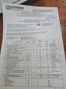

Сейчас заскочил на Воздухоплавательную, Питер!
Да с Ухты интересный продукт- смазывающая 348)
Да цч не высокое, нужно понять нормы по зиме!?  Может 53 и не надо зимой-то. Я не знаю, из меня дизелист так себе  с мая месяца)
Ну серы как обычно  много

Жесть, зачем такое в Питер везут...
Такое в Сибирь надо.

Да норм вполне для зимы, пойдет вполне ЦЧ. Плотное, но серы дофига, ПАУ немало. Лукойл стабилен))

15 часов назад, Kovitek сказал:
Да интересный документ. Если не ошибка конечно. По бензину скажу бывали ошибки в бензинах гпн и лук,  вскрывались они методом знающих людей которые знают сколько и чего должно быть при тех параметрах, которые написаны, выдавала эту ошибку как правило фракционка. По солярке вот не знаю, нк могу сказать. Может и правда 315!?
Показатели очень неплохие сера, ПАУ, СС.
Однако, продукт выпущен по СТО Лукойл (в названии и 2-я колонка). В названии топлива отсутствует ЕВРО-5. И как следствие низкое ЦЧ и низкая плотность. Меньше 820 по требованию ЕВРО-5.
13 часов назад, Kovitek сказал:
Тоже ЕВРО-5 из названия куда-то делось. И нормы по СТО "Лукойл".
Правда хоть плотность в норме, правда температура перегонки на пределе (355,9). Тоже не есть хорошо.
MikeF покажи паспорт, где есть по ГОСТу?
И вот еще http://мосдизель.рф/dizelnoe_toplivo/klassifikaciya_diztopliva_solyarki.php
Так что там не по ГОСТу?

3 часа назад, ValeRus сказал:
Вот паспорт, где указано по ГОСТу. И кстати класс 5-й, а не 3-й.
Надеюсь этого достаточно.
MikeF скан паспорта очень плохой, не читается, можешь написать сам про указанный ГОСТ?
42 минуты назад, ValeRus сказал:
На 435 странице их полно.
ГОСТ 32511-2013.
Называется этот ГОСТ - "Топливо дизельное ЕВРО. Технические условия".
54 минуты назад, MikeF сказал:
ГОСТ 32511-2013.
Поэтому, ты считаешь, что ДТ ЭКТО Лукойл просто обязано соответствовать данному ГОСТу?
