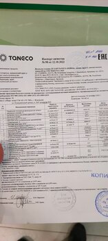

Я очень сильно разницу чувствую. Особенно, где нибудь на Луке заправишься и потом ТАНЕКО удачное зальешь... Просто земля и небо!
А паспорт(Танеко,, такого удачного), можешь выложить, что б одним глазком глянуть ?
Можно двумя, но поочередно.. Чтоб не ослепнуть от красотищи такой :-))
Примерно такое. Еще бы смазывающая была в районе 350-390, вообще бы отлично было. Но  я комплексную присадку КЕРОПУР от БАСФ добавляю, думаю, что смазывающая в районе 390 должна получаться на таком топливе. Я может быть повторюсь, но у меня впечатление, что это топливо по хим. составу отличается от обычного ДТ и растворяет отложения от него. Реальный эффект почувствовал на 4-5 баке... И запах выхлопа совсем другой..
Изменено пользователем kap
35 минут назад, kap сказал:
У нас зимнее почти такое продают, но такого, чтобы «вауууу» нет… Вот тут есть паспорт качества зимнего Танеко
1 час назад, kap сказал:

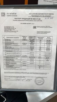

А что в этом топливе уникального? Кроме высокого для зимы цетановое числа, а еще что?
Если сравнивать с паспортом Лукойла
Изменено пользователем Андрей2021
13 минут назад, Андрей2021 сказал:
А что в этом топливе уникального? Если сравнивать с паспортом Лукойла
Твой 3-ех литровый Прадо на ДТ Танеко поедет динамичней, чем на этом лукойловском. Лично проверено.
1 час назад, Андрей2021 сказал:
Летнее и зимнее, не вполне корректно сравнивать.
Танеко с более высокими плотностью, вязкостью и с чуть меньшей серой. В целом чище. С худшей смазкой.
Изменено пользователем Dmiter
Dmiter По требованиям у зимнего ДТ цетановое число может быть ниже.
В паспорте от Танеко написано, что это Евро6 и "предельная температура фильтруемости летного дизельного топлива" .  Получается, что Танеко летнее топливо с температурой фильтрации -44, но помутнения 24?
Может, кто спорит.
Получается, что, судя по паспорту, - фактическое значение (ПТФ), - так.

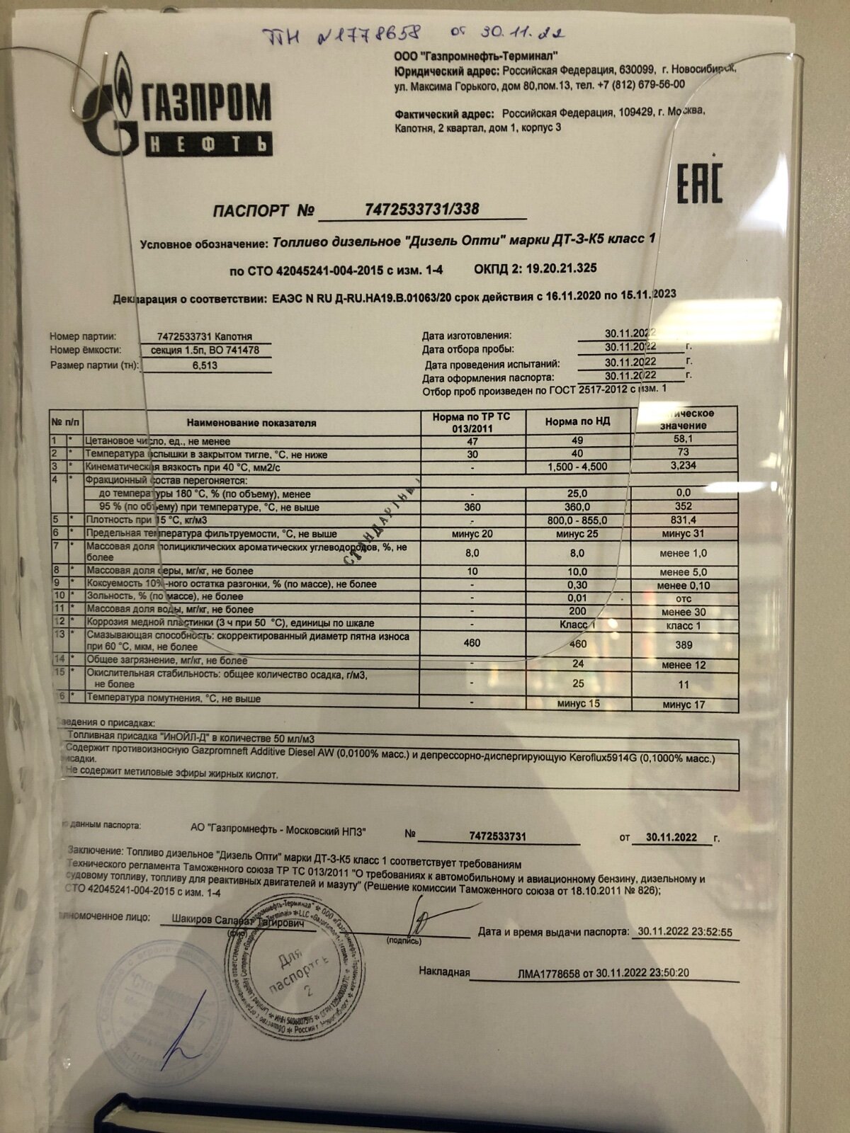

АЗС 222 Симферопольское шоссе
Ilya111 как на таком топливе машина едет?
Только что, Ilya111 сказал:
С непрофессионального взгляда, зимнее, 3-его класса, какое то "странное", не ?
- цетановое прям вау
- смазывающее вау
А вот фильтруемость -31С.,  не ГОСТовская  -38С. ...
t  помутнения всего  -17С, по ГОСТу  д/б.  -28С.
25 минут назад, Aleksszlat сказал:
Ты где в паспорте этот 3-ий класс увидел? И где в паспорте есть ссылки на указанные тобой ГОСТ?:acute:
