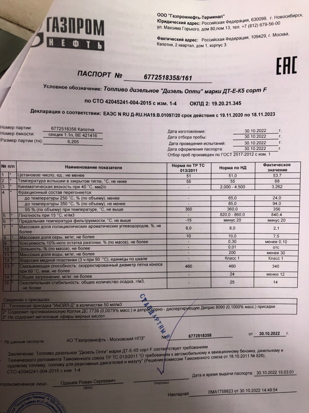

Добрый день!
Первый мой дизельный авто. До этого были бензиновые авто и 10 лет заправлялся бензином на ГПН, потому что около дома и удобно.
В принципе и все лето заправлялся дизелем на этой АЗС.
С наступлением осени стал интересоваться дизельным топливом, а тут … оказывается группы, классы … оказалось не все просто. Почитал, что многие заправляются на Лукойле.
Заехал вчера на данную заправку ГПН и сделал фото паспорта.
Я правильно понимаю, что не все так плохо и можно смело заправляться дальше на этой АЗС? Со слов работника АЗС, в основном привозят ДТ из Капотни.
Спасибо!

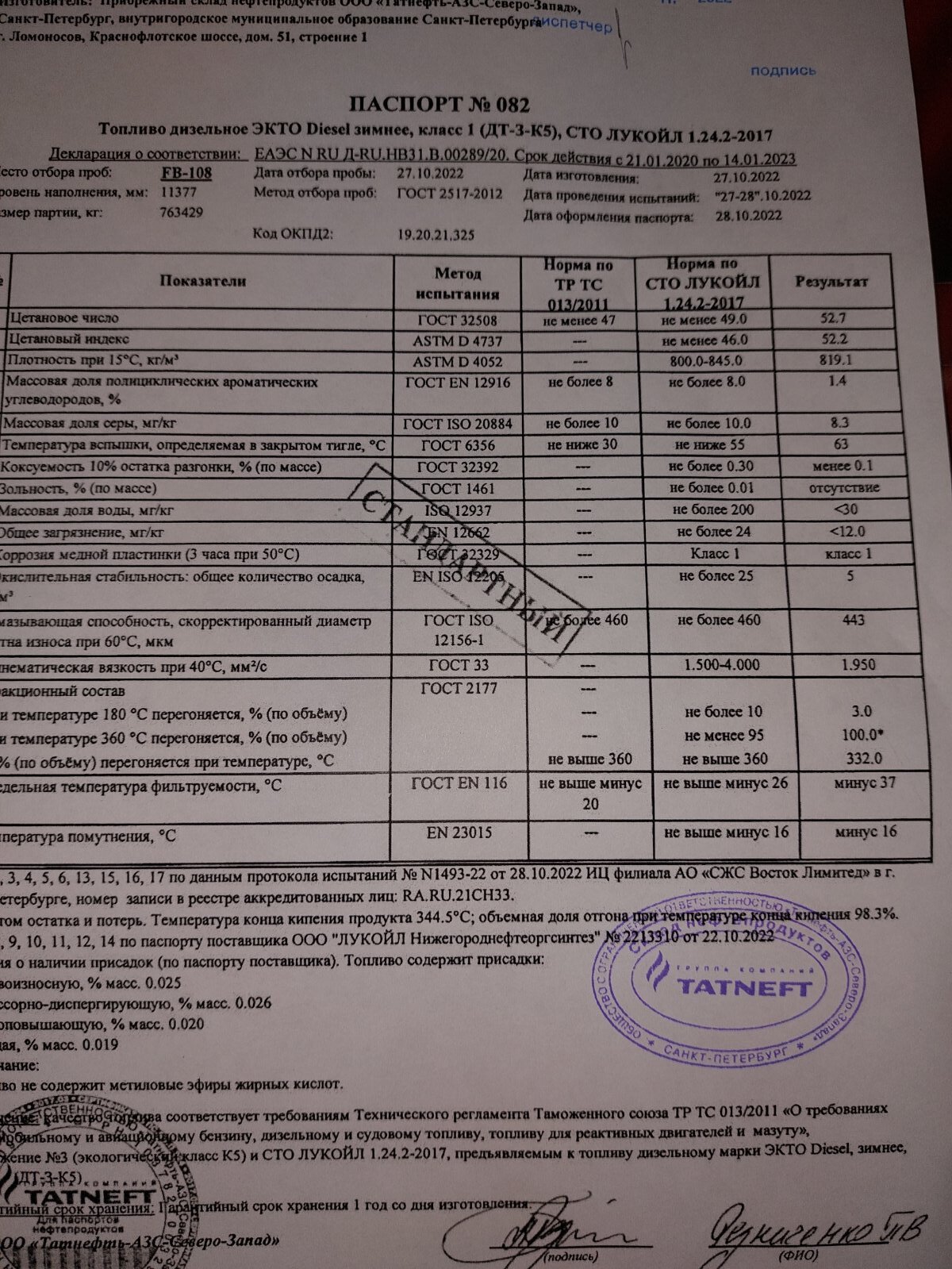

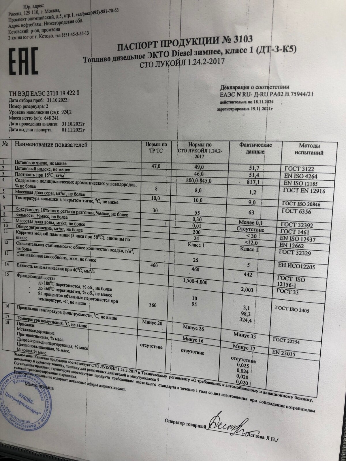

Это паспорт с ЛУКОЙЛа. Город Нижний Новгород.
25 минут назад, Typ777 сказал:
У Лукойла из года в год ничего не меняется, все стабильно)
29 минут назад, Typ777 сказал:
Добрый день!
Спасибо!
Можно!
Typ777 добро пожаловать в  новый неизведанный мир паспортов на ДТ)))  Если без шуток,  то обращайте внимание на цетановое число (в идеале более 52), серу и ароматику (чем меньше тем лучше), и смазывающую способность (тоже чем меньше тем лучше). Ну и зимой - температура предельной фильтруемости. По этому паспорту - неплохо. Лукойл льют многие, но по статистике топливо не самое лучшее. Многие "сидят" на Танеко от татнефти, если рядом есть то рассмотрите, неплохое ДТ. Вообщем читайте форум,  тут много интересного.
Вчера на лукойл заезжал на въезде в Сестрорецк со стороны Зеленогорска.
Так там топливо с Татнефти.
13 минут назад, Глеб Чернов сказал:
На бумажке написано поставщик Лукойл, схрена на ней печати Татнефти стоят.
Зимнее в конце октября..в средней полосе..зачем
Изменено пользователем Dmiter
24 минуты назад, Dmiter сказал:
А посмотри на верхнюю часть паспорта внимательнее, оно с нефтебазы в Бронке привезено, а она Татнефти принадлежит.
Изменено пользователем wrighty
59 минут назад, Dmiter сказал:
Сказали что в этот раз привезли с завода Татнефть.
Тоже удивился почему так.

Привезли с Татнефть, но это не Танэко, это обычный ДТ.
4 минуты назад, Rein сказал:
Т.е. что для Татнефти обычное, для Лукойла - улучшенное?)))
