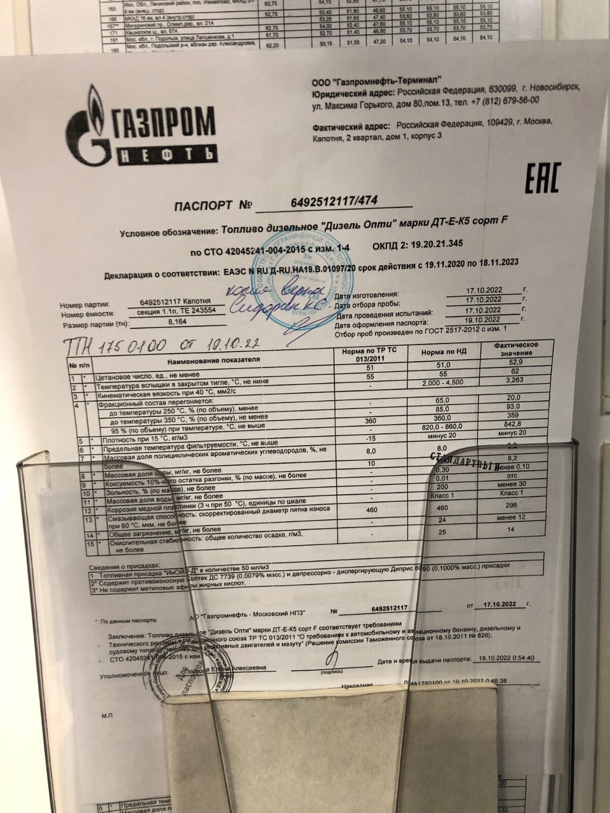

Сегодня заправлялся на МКАДе ГПН, ДТ-Л-К5, t до -19 по паспорту, присадками догнали, вместо того, что бы ДТ-Е-К5 делать

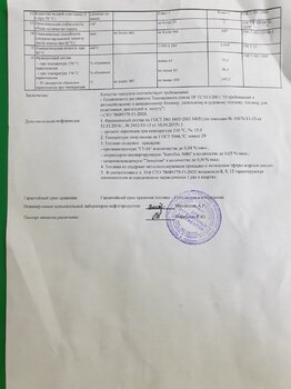

Заправка ГПН в Тобольске, трасса в сторону Ханты-Мансийска. Топливо с Омска
12 часов назад, Rail сказал:
Такое топливо, лично я бы стал лить только с присадками. Конкретно с цетаноповышающей +смазывающей. Ибо цетан на грани фола, а смазку так и вовсе тупо подогнали под верхнюю границу нормы, а по факту думаю все еще хуже.
Впрочем, для старых +-20ти летних дизелей и такое топливо норм. Но на всем, что выше евро5 - скорее всего будет ощущаться нехватка цетана.
Изменено пользователем Xaff
16 часов назад, Xaff сказал:
И в чем принципиальном нехватка будет проявляться?
Там регион, если не заправишься, можешь и до иной АЗС не доехать. Норм в целом топливо, смазка да, присадка нужна для заботливого хозяина, а цетан..на зимнем дизеле с его 47 единицами, которое зачастую, по паспортам, по факту около того, годами народ ездит и ничего.
Симферопольское шоссе ГПН АЗС 281

Xaff к сожалению пришлось заправиться, т.к хотелось именно зимнюю. Причем летняя у них получше.
8 часов назад, Rail сказал:
Интересно, почему не указано название - Дизель Опти?
