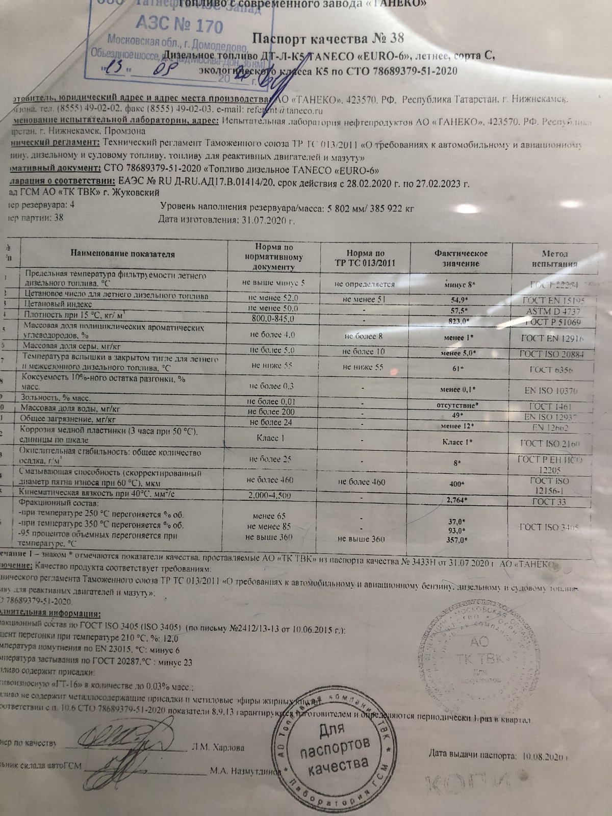

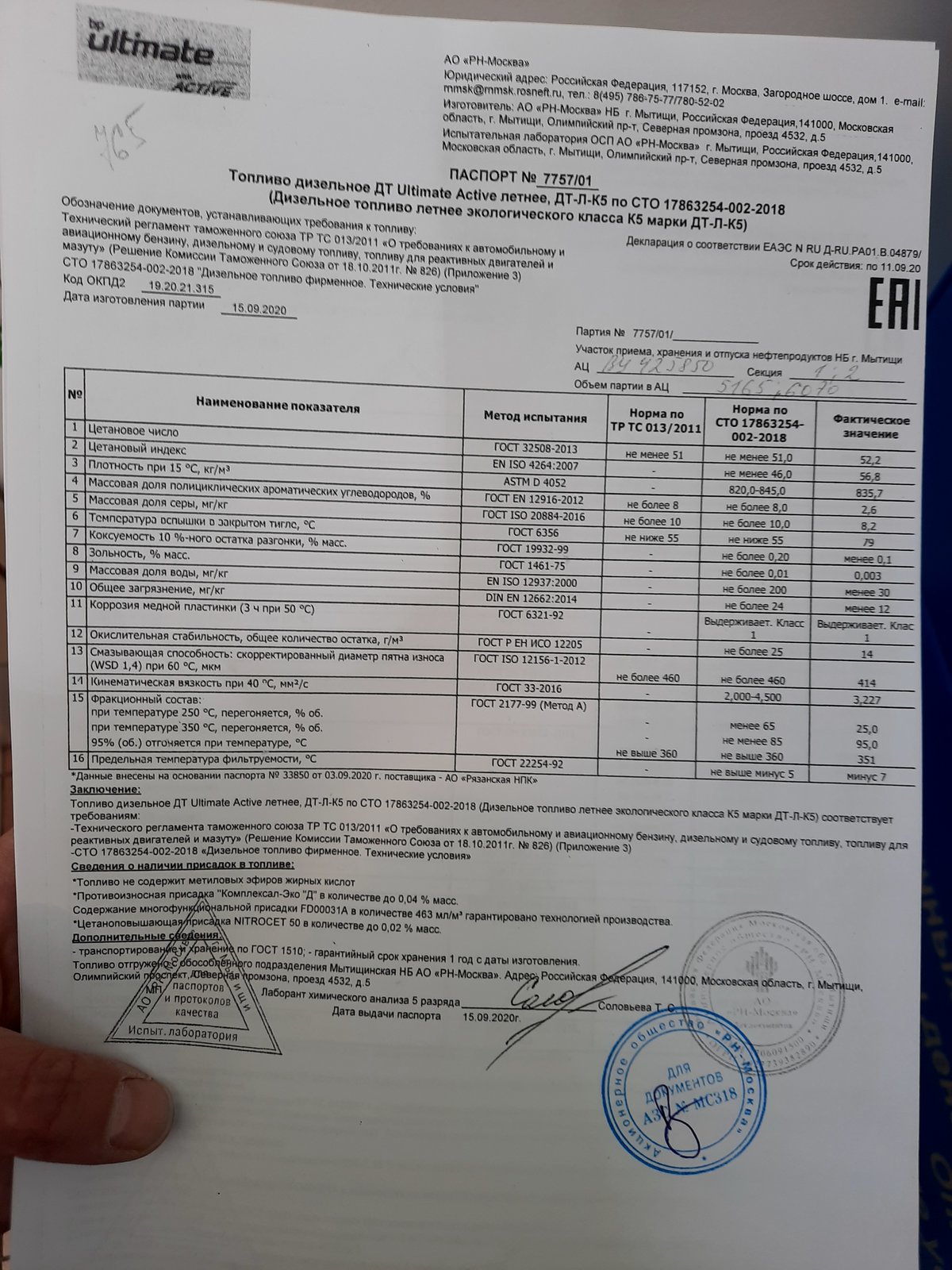

2 часа назад, Polanski сказал:
За такие деньги смазывающий показатель можно было и получше сделать.
Дык и так противоизнос добавлен.
Брал это топливо по паспорту 38, недурственное.

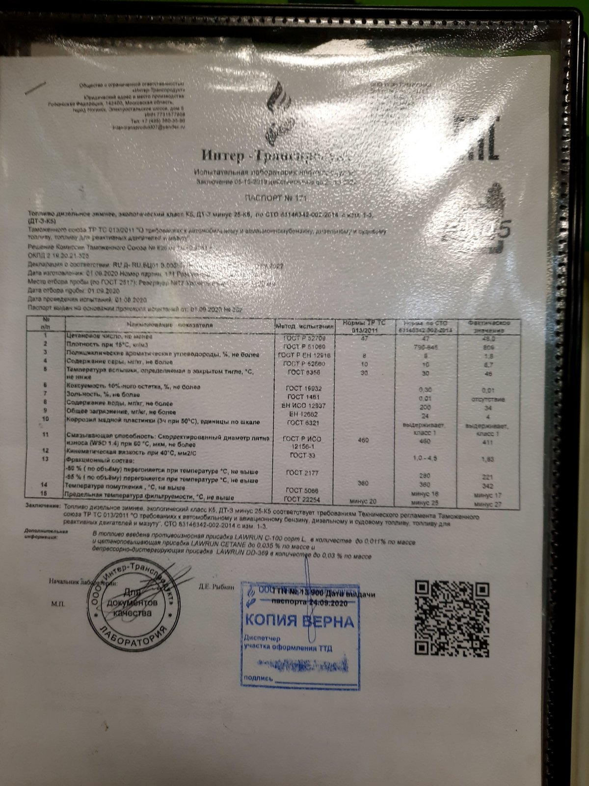

А я на Симферопольском шоссе где Подольск, видимо разное топливо.

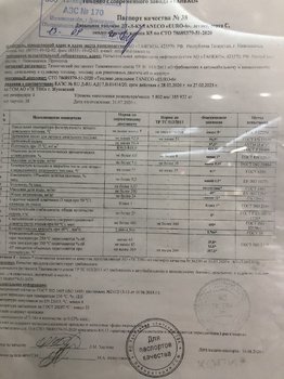

Новую партию танэко подвезли (АЗС на пересечении МКАД и Варшавского шоссе).
Телефон не взял с собой. ЦЧ 56,8, ЦИ не помню, сера-пау - понятно, плотность 822, смазка 321.
6 часов назад, barazzok сказал:
Отлично. Через пару дней домой поеду, заправлю полный бак.

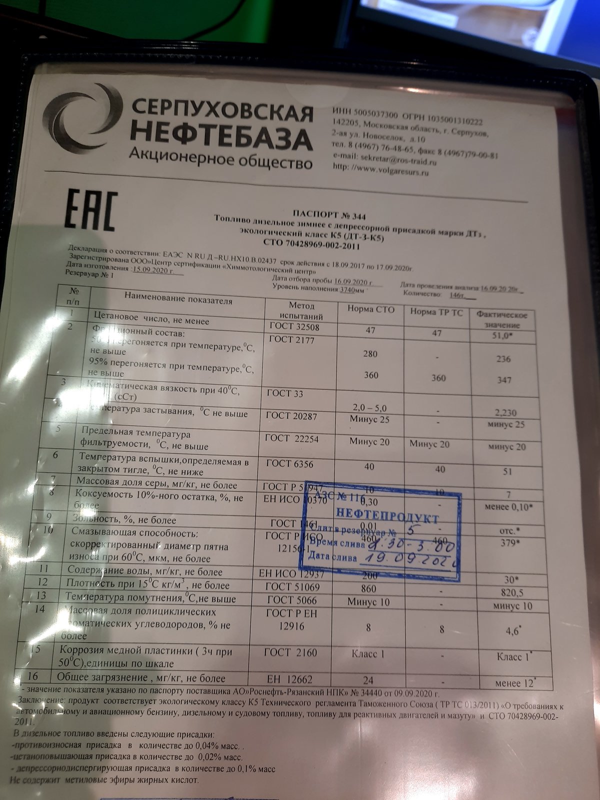

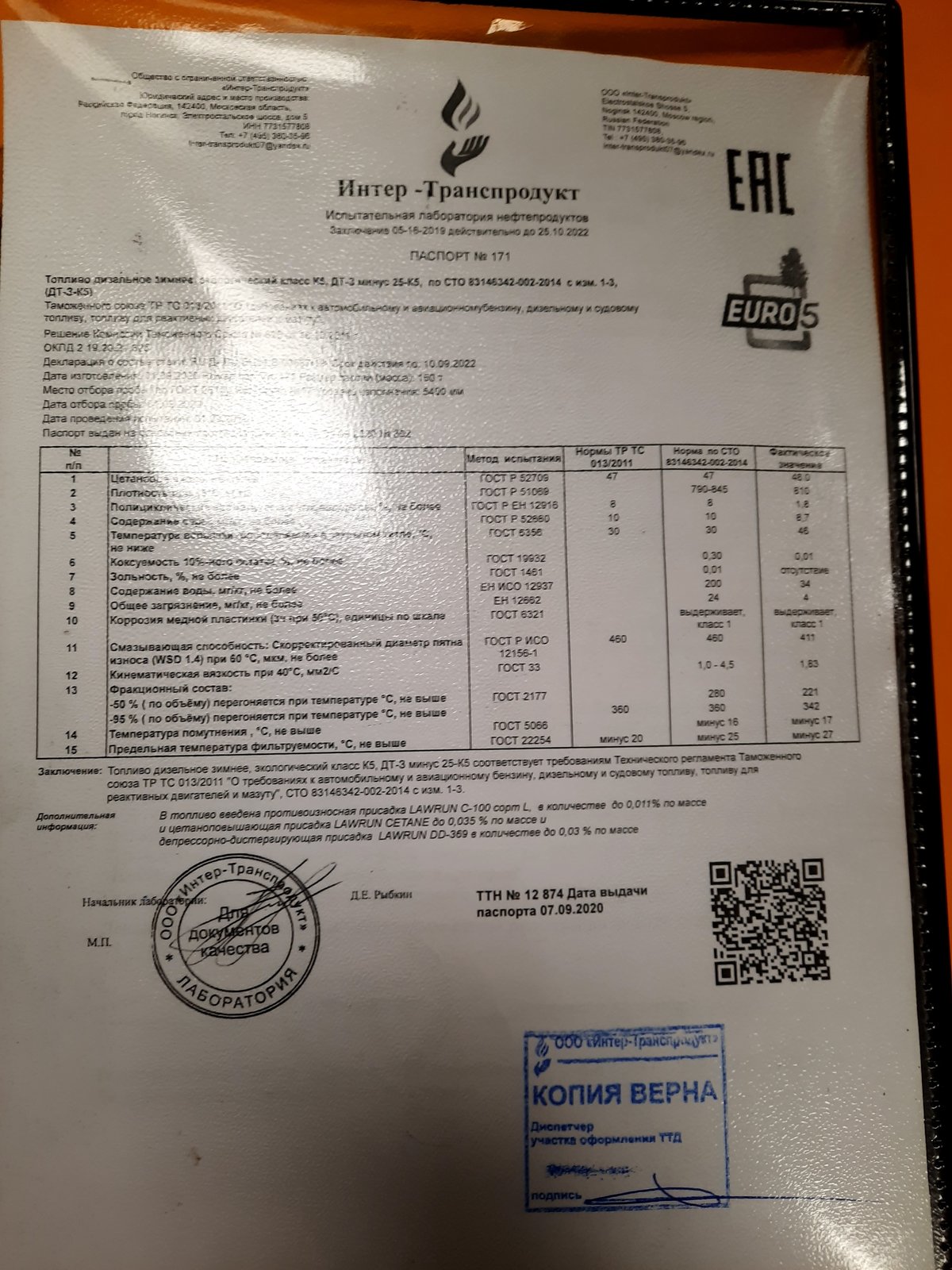

Несколько заправок СЗАО
В названии файла местоположение

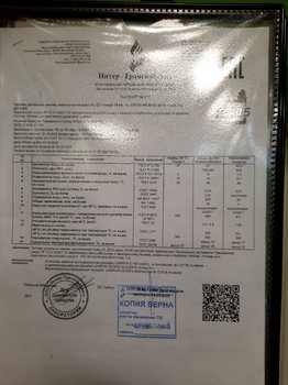

2 часа назад, Tycoon сказал:
Последние три паспорта вообще зима уже... Вопрос только "уже", или "всё ещё"? :D
46 минут назад, barazzok сказал:
Судя по датам производства - уже. Без межсезона обошлись))

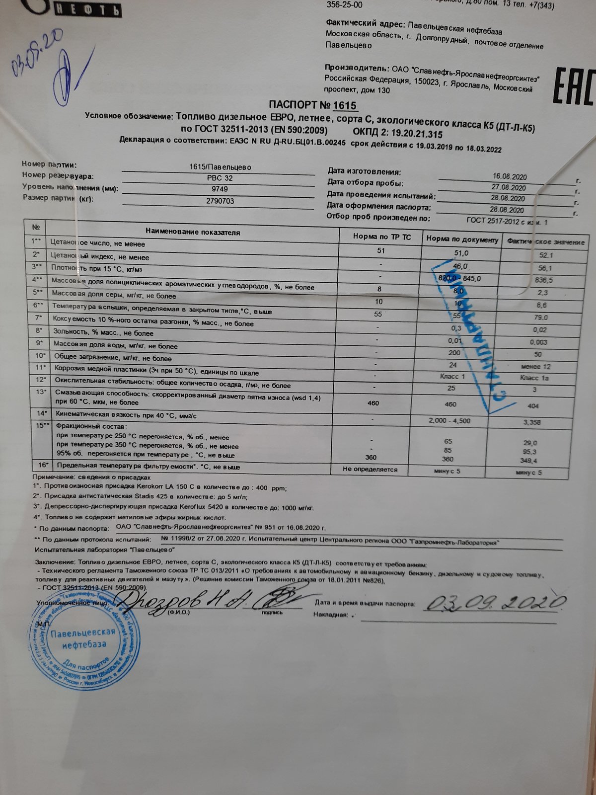

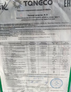

Танеко Тверь.
Топливо поменялось , смазка 321
Танеко в Реутово (Носовиха). Новый паспорт, цена еще прежняя 48,09 р.
Акции или что списывают с карты (не вникал), по типу как на ГПН, вышло 46,74 за 1 литр.20200926_132227.thumb.jpg.dba92c108d78efc77e1cc9cf79847c1f.jpg
100л бак . Мерседес GL. Дизель.  Лью только лукойл. Полбака скатал, бульк до полного. Вероятность попадоса отпадает.  Так и ездию....
2 часа назад, Владимирович сказал:
С таким же паспортом заправлялся на Нефтьмагистраль без скидок по 46,99р  по адресу... 55.633207, 37.957562
