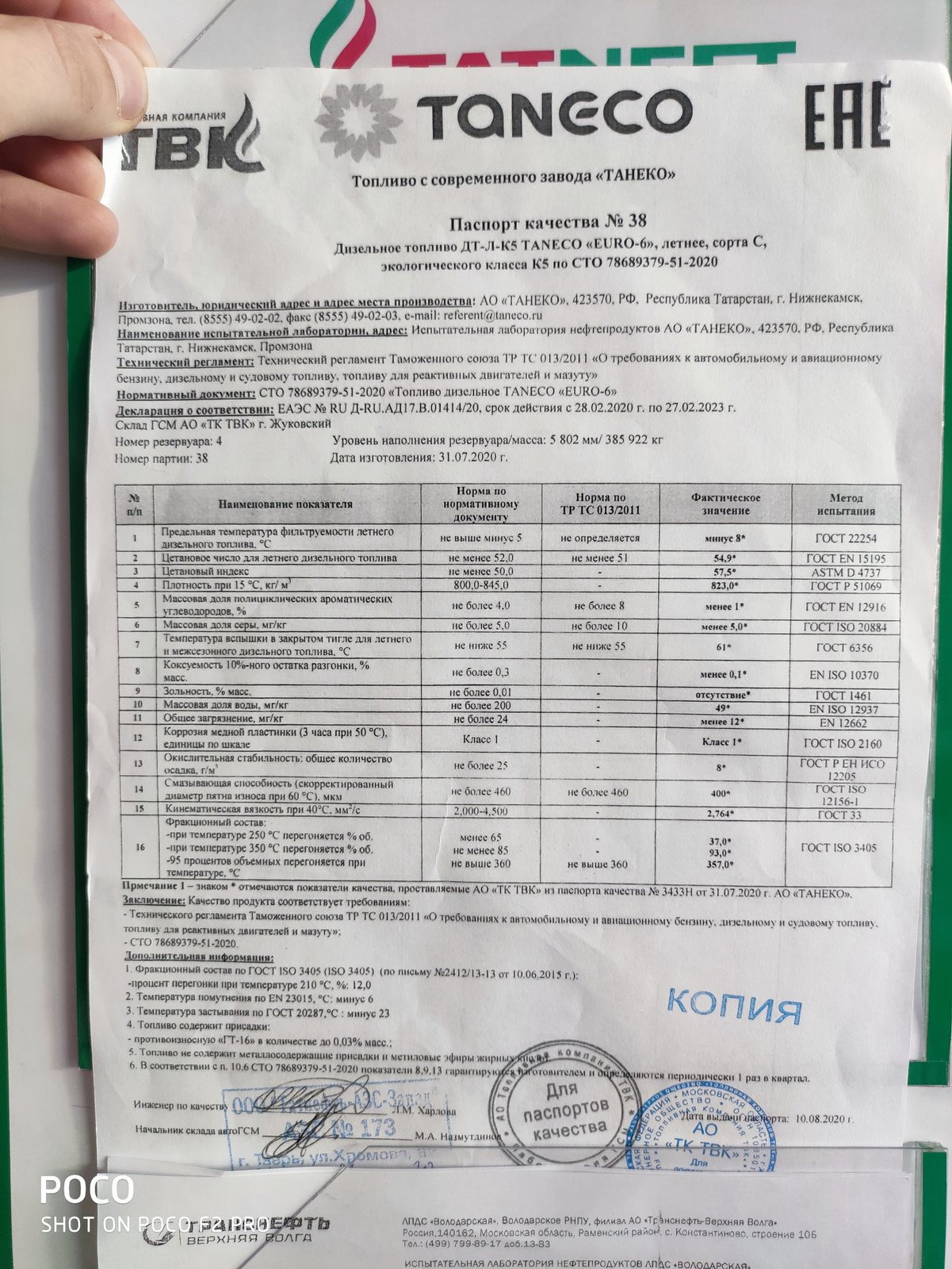

Заправляюсь на Татнефти, так же заметил что очень высокий показатель по смазке, но температура фильтруемости в норме...

Т.е зимняя соляра летом вас не смущает? Я сам кст влетел, заправил на границе с РБ полный бак и только потом посморел у них паспорт - а там минус 32=) Вот выкатываю... Сейчас в Крым поеду и зальюсь пожалуй на газпрмнефти

Xaff у Танеко высокий цетановый индекс, поэтому даже в летнюю льют депрессорно-диспергирующую присадку. Отсюда минус 32. Меня не смущает, заливаю несколько лет, никаких проблем.

Прямой да, никакой. Но не секрет, что для того, что бы сделать зимний дизель - в лето можно добавить 20% керосина. И брюки превращаются в шорты... И смазка кст при этом улетает за 400. Что там бадяжат татары я не знаю и знать не хочу - как пойдут нормальные паспорта, начну опять заправляться, а пока я не их клиент. И да, лично я себе доливаю при заправке винс супремиум +15 кубов LA99C(почитайте что это и как влияет на смазку). Просто бесит сам факт зимней соляры летом.

Если добавить 20% керосина, то наверное и другие, кроме смазки, характеристики как-то изменятся ведь?
Так-то да, непонятна ПТФ, но при этом помутнение всего -8 градусов, у настоящей зимней она ниже.
Смазка здесь 411, имхо некритичная, паспорт 38 Танеко от ТВК здесь чуть выше - смазка 400, того же примерно порядка, едет авто отлично (АЗС 36 Волоколамск, там тоже этот паспорт, заправился 06.09.2020, им 2-й раз, ну ПТФ правда "летний").
