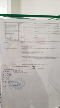

Не Танеко, а халтура какая то. Но пришлось заправиться и добавить присадку Diesel Schmier-Additiv.
Реутов, АЗС Татнефть.
Изменено пользователем Космонавт
40 минут назад, Космонавт сказал:
Это АЗС рядом с Горьковкой, в городе? На Носовихе другой паспорт.
Владимирович Да разница 5 дней: 19 и 24 сентября. Последний паспорт, за то берут такие деньги... :unknown:
5 часов назад, Космонавт сказал:
А шо не так?)
2 часа назад, Dmiter сказал:
А шо не так?)
Смазывающая - хрень, а не Танеко. Воды много и цетан мог бы быть повыше. На севере Москвы есть Танеко с цетаном под 57, смазкой 321 и наличием воды не более 20 попугаев. А тут просто неплохое летнее ДТ. На ГПН и то лучше бывает.

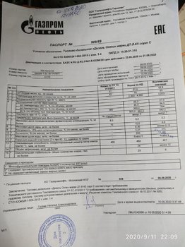

Ну 321 это как понял новая партия..что подтверждает отсутствие связи смазки с тем или иным топливом.
На ГПН давненько не видел близкого по характеристикам..в сентябре на даче на ГПН смазка была 412, цетан ниже.

Нет, даже 421, вот такой был топлив
10.09.2020 в 18:12, azl сказал:
Никто из СПб и Лен. области не заправляется ДТ G-Drive на ГПН? Интересно было взглянуть на их паспорт, ну и как по ощущениям, особенно в сравнении с Танэко.

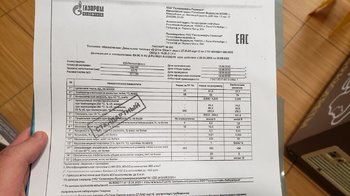

Пришлось самому доехать до СПБ и протестировать))
G-Drive Diesel мне понравился субъективно после Taneco с Жуковского, на котором доехал из Мск.
По ощущениям едет лучше (ЦЧ 57 и плотность 830), вибраций от мотора на ХХ меньше, хотя по паспорту смазка ППЦ - 454
Потом перед выездом обратно в Мск на оставшиеся полбака G-Drive долил 20 л Taneco теперь уже настоящего с Татарстана - особой разницы с G-Drive Diesel не ощутил.
Субъективно топливо в СПб мне показалось лучше, чем в Мск.

9 часов назад, azl сказал:
Серы больше, ароматики больше, смазка хуже. Чем оно лучше? Мне непонятно. Танеко и дешевле и чище. А очень высокий цетан тоже не всегда хорошо. Я бы лучше смотрел на температуру вспышки.
