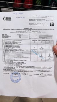

Шелл АЗС Солнцево, Боровское ш., ДТ с ГПН МНПЗ, есть ли какие присадки - не указано((.
Хорошее топливо,похоже ГПН уже на Север отправляет зимнее топливо.
вот такое ДТ возят на заправку Газпром на Лихачевском ш. перед МКАД
ivanGOR Произведено 18.08... вряд ли этот паспорт актуальный.
