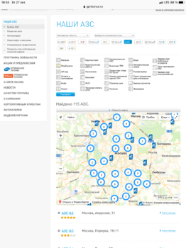

Кстати сайт gpnbonus. ru показывает наличие супертоплива G-ДТ на 115 АЗС МСК и МО...
KostasBMW Это баг, это просто все гпнвские азс, где есть дизель, то есть опти стал g-дт внезапно. Сомнительная затея...
