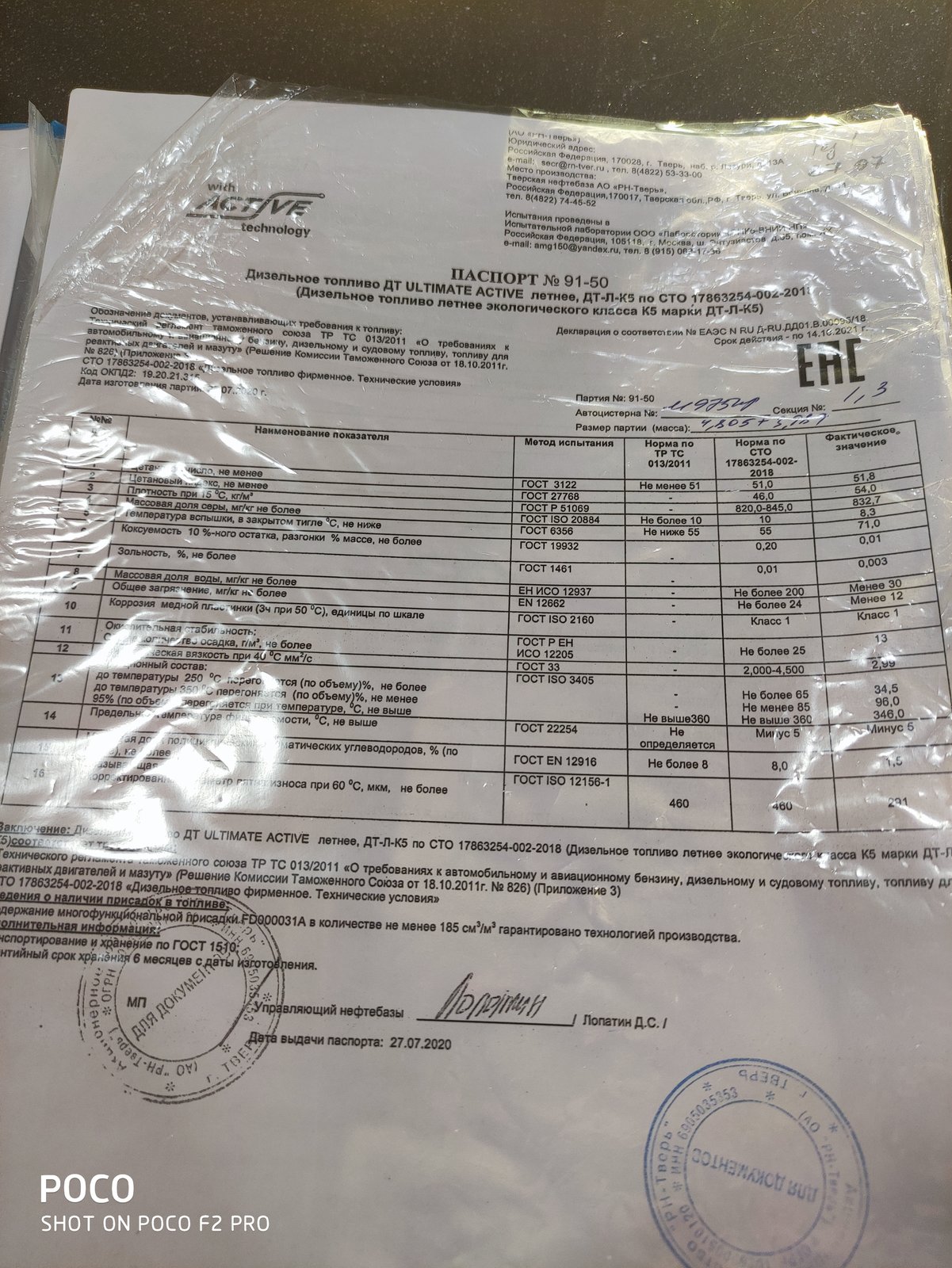

Tycoon Нет такого, что где-то априори будет лучшая соляра, например сообщением выше выложили, гпновский паспорт с шелла в Ленинградской области, что  он нам говорит? Неплохое значение смазывающей способности, ЦЧ - так себе, и так далее, по совокупности параметров  можно сделать вывод, годное топливо или нет... но проблема в том, что сегодня одни цифры, а завтра на той же заправке, совершенно другие, вполне вероятно с другого завода или нефтебазы. В моменте на сейчас, лучшие параметры у брендированного дизельного топлива на Татнефти, Танеко(taneco)называется, выше лежат  паспорта.
Ну и касаемо EGR, там действительно куча факторов может быть, как например, короткие поездки на холодную, или может масло на каком-нибудь из ТО, вам залили «не в допуске» с большой золой... за 7 лет-то вполне может и засраться.
Что делает в идеале дизелист, смотрит на заправке паспорт каждый раз, следит за маслом которое ему льют, юзает химию...

Нефтьмагистраль около метро кэш энд кэрри на варшавке
nikolya.gushchin хорошие цифры.
39 минут назад, ПавелТ сказал:
Однозначно. А вот заправлялся на bp,в том же районе,так у них солярка Роснефть. Цетановое 51,1 и смазка почти 400.  Т.е показатели так себе..хотя таже бипи в районе Кунцево,отличная
8 часов назад, nikolya.gushchin сказал:
Однако смазывающее 314,давно такого не видел.СУПЕР
