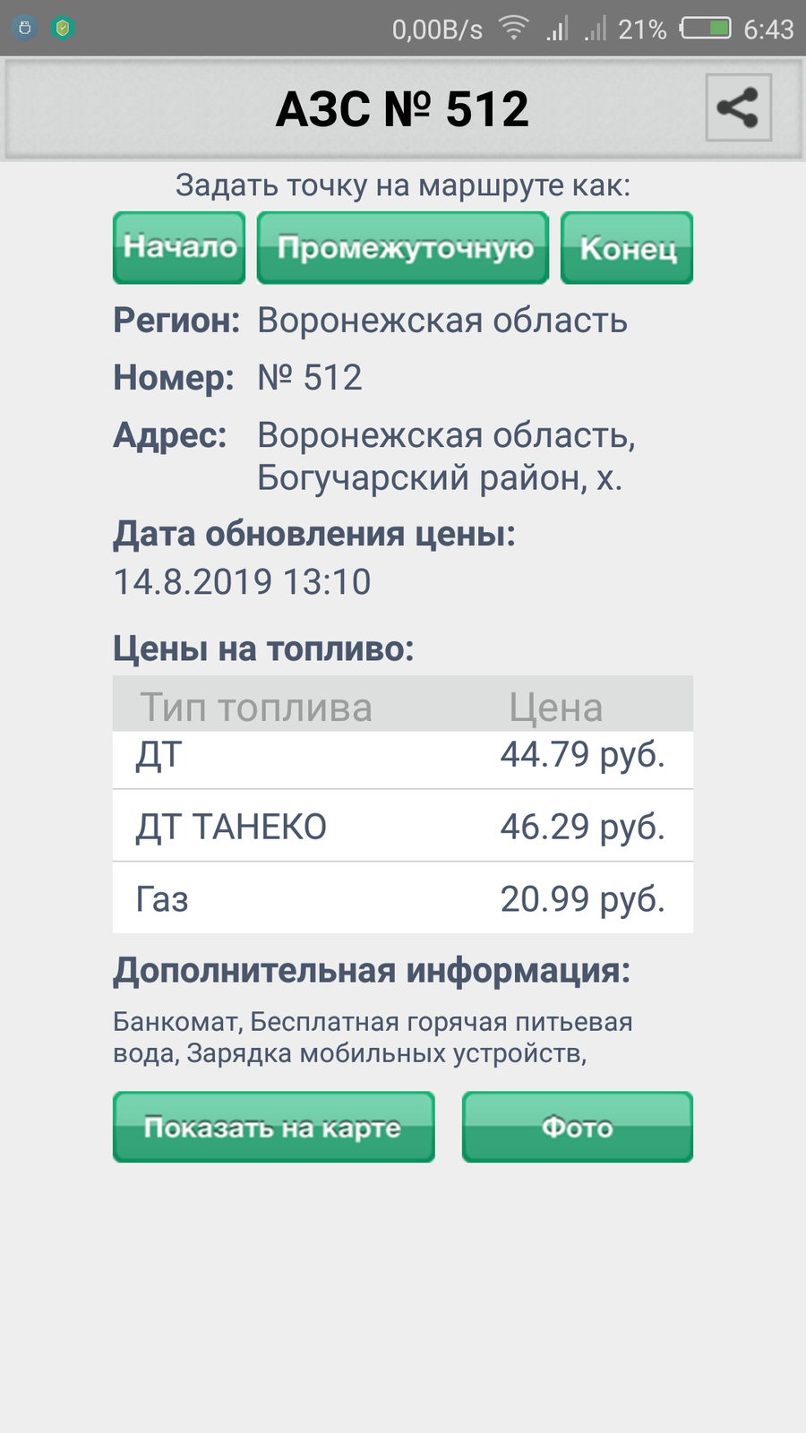

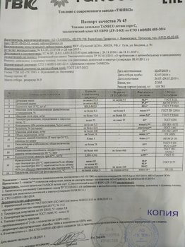

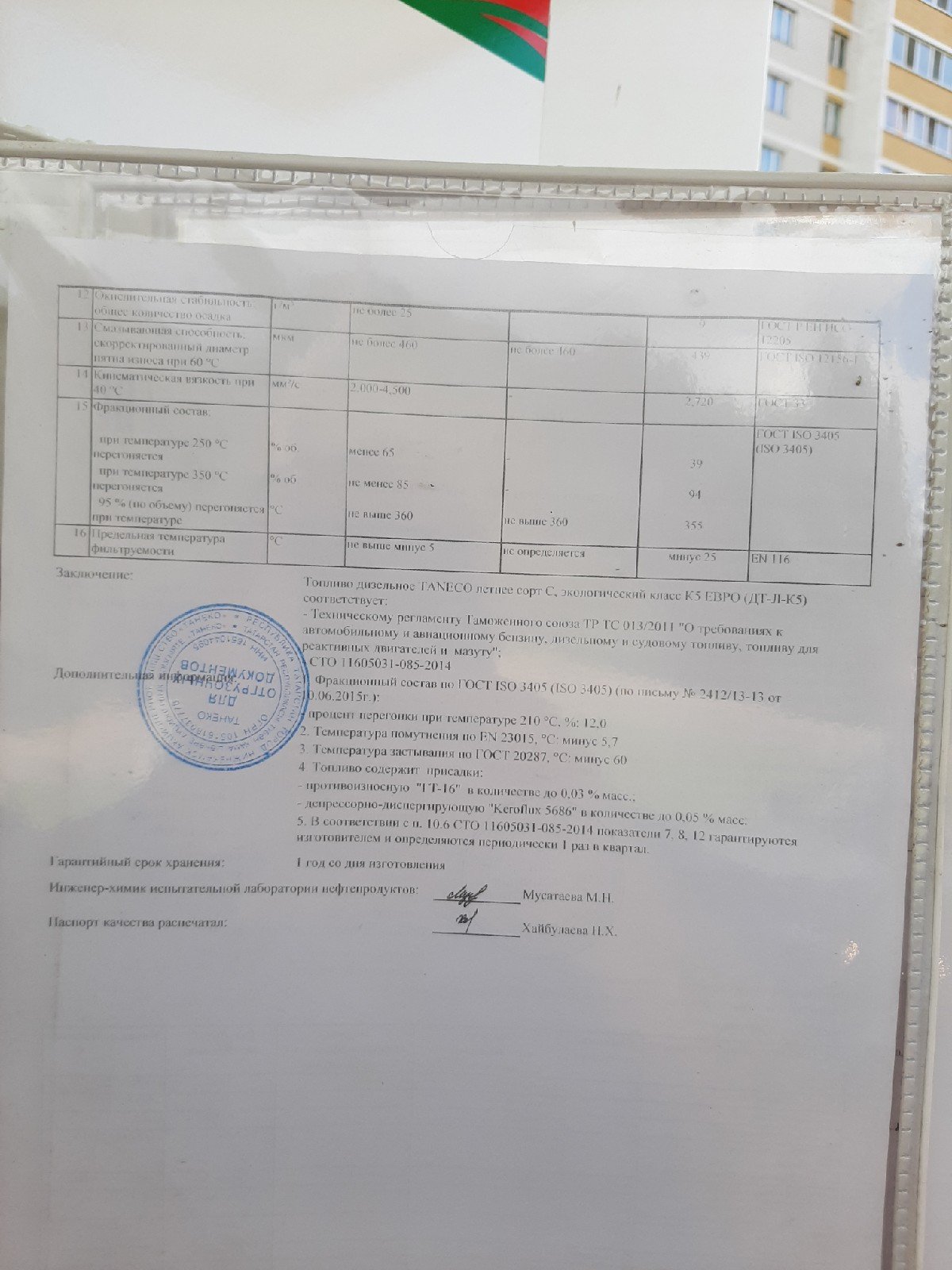

Паспорт Танеко с трассы М-4 Воронежская область.

Ну вот это еще похоже на танеко, а в Воронеже совсем не очень

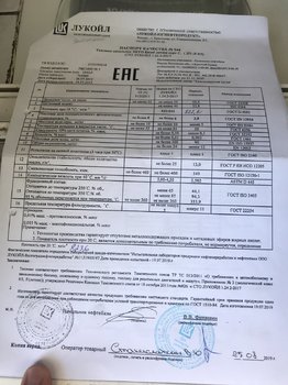

Я вам паспорт с shell на новорязанке принёс
12 часов назад, Isigar сказал:
Чем не очень? Характеристиками/ощущениями?
Брал такую (как в Воронеже) в Московии, хорошее топливо. Не довозят до нас родную РТ. Хотя, вот, в ней, смазка предел почти, с другой стороны, цетан повыше той конкретной ТВК'шной. Но ехала машинка легко.

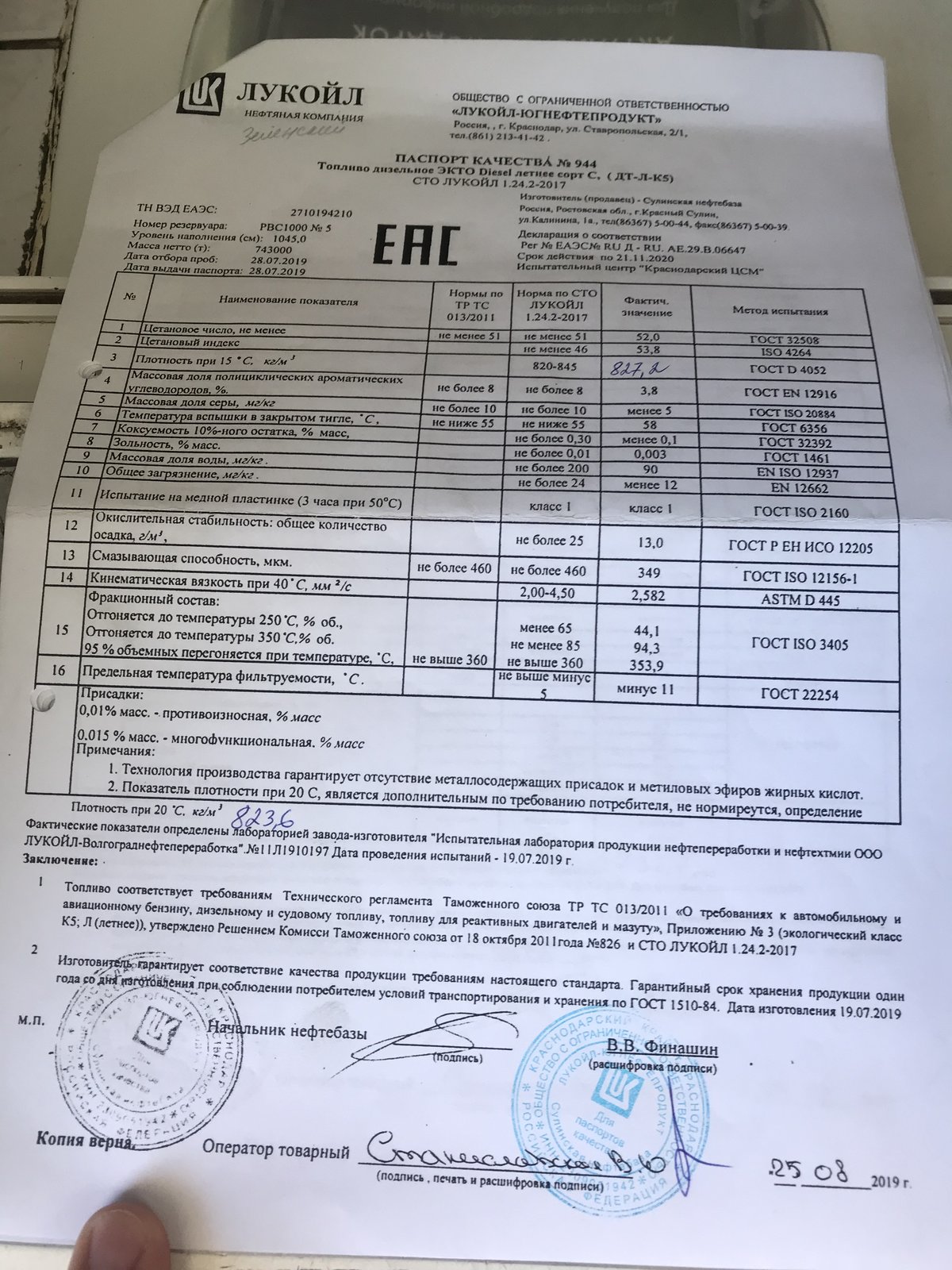

ЛУКОЙЛ Ростов-на-Дону - все ок

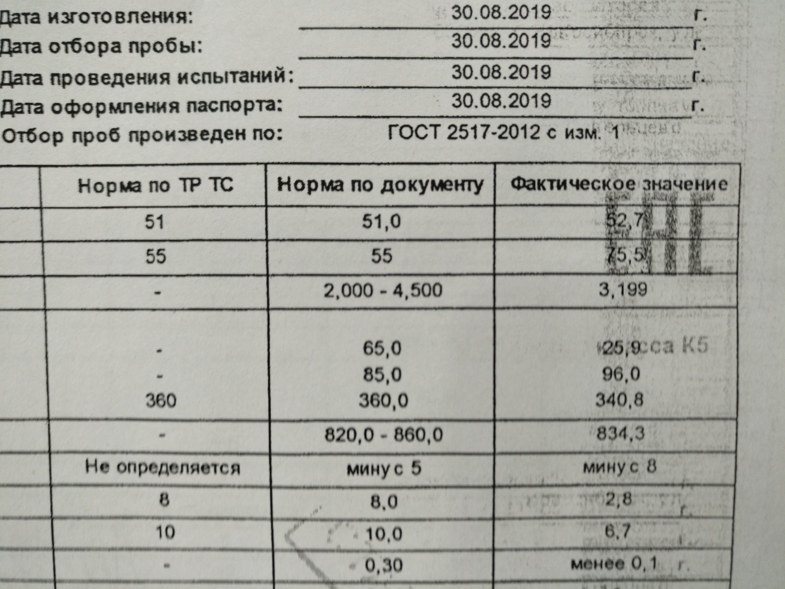

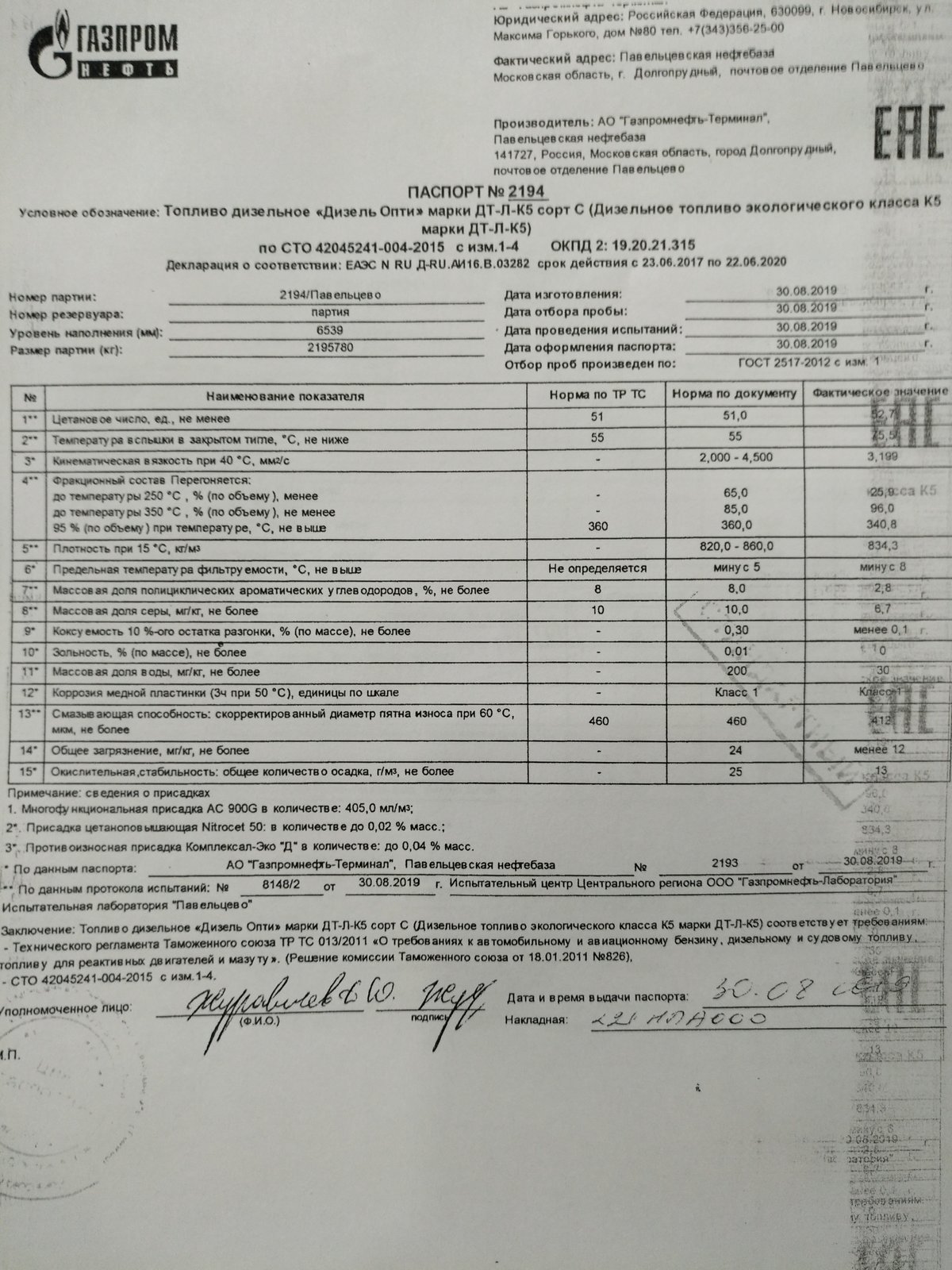

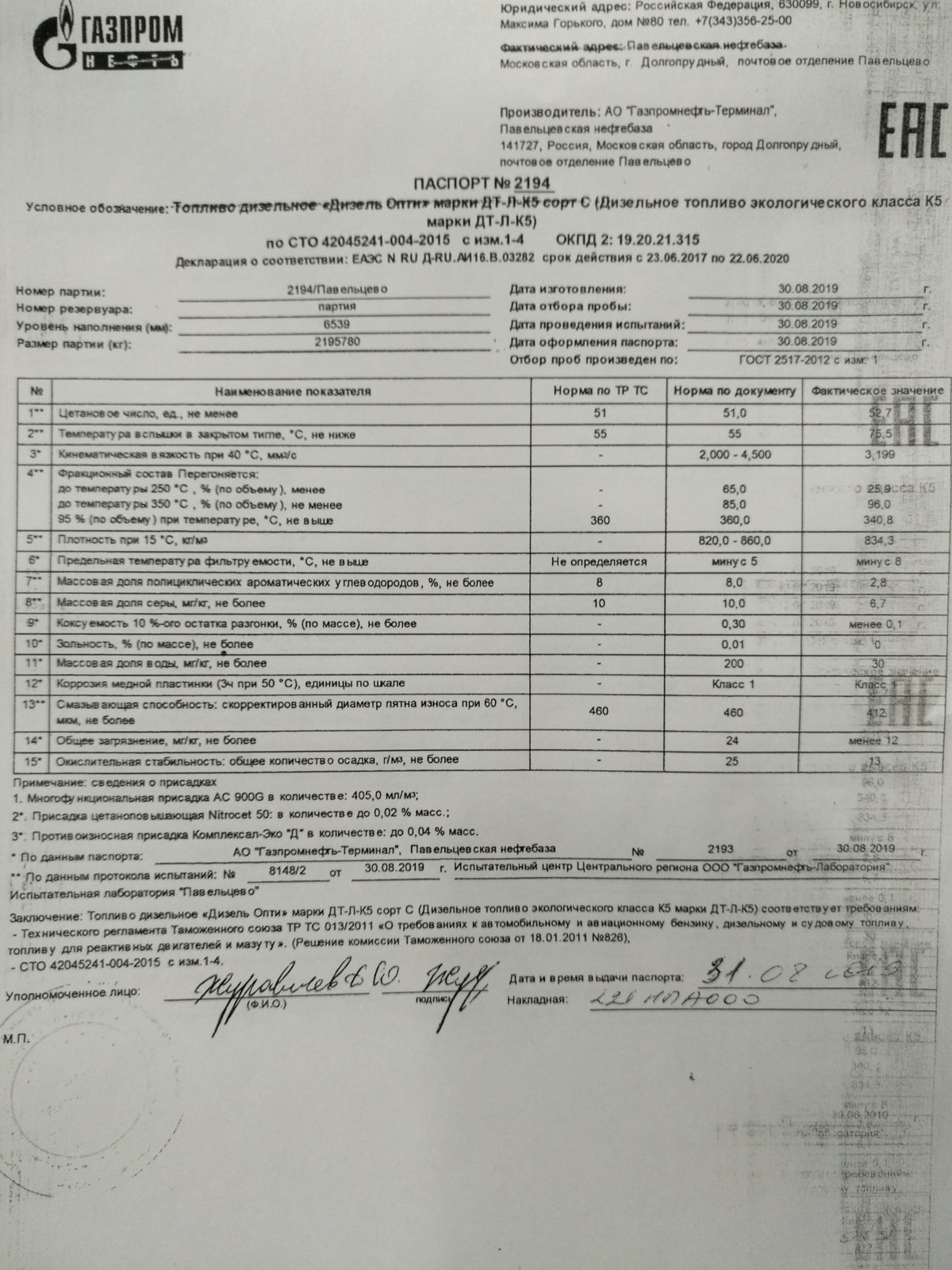

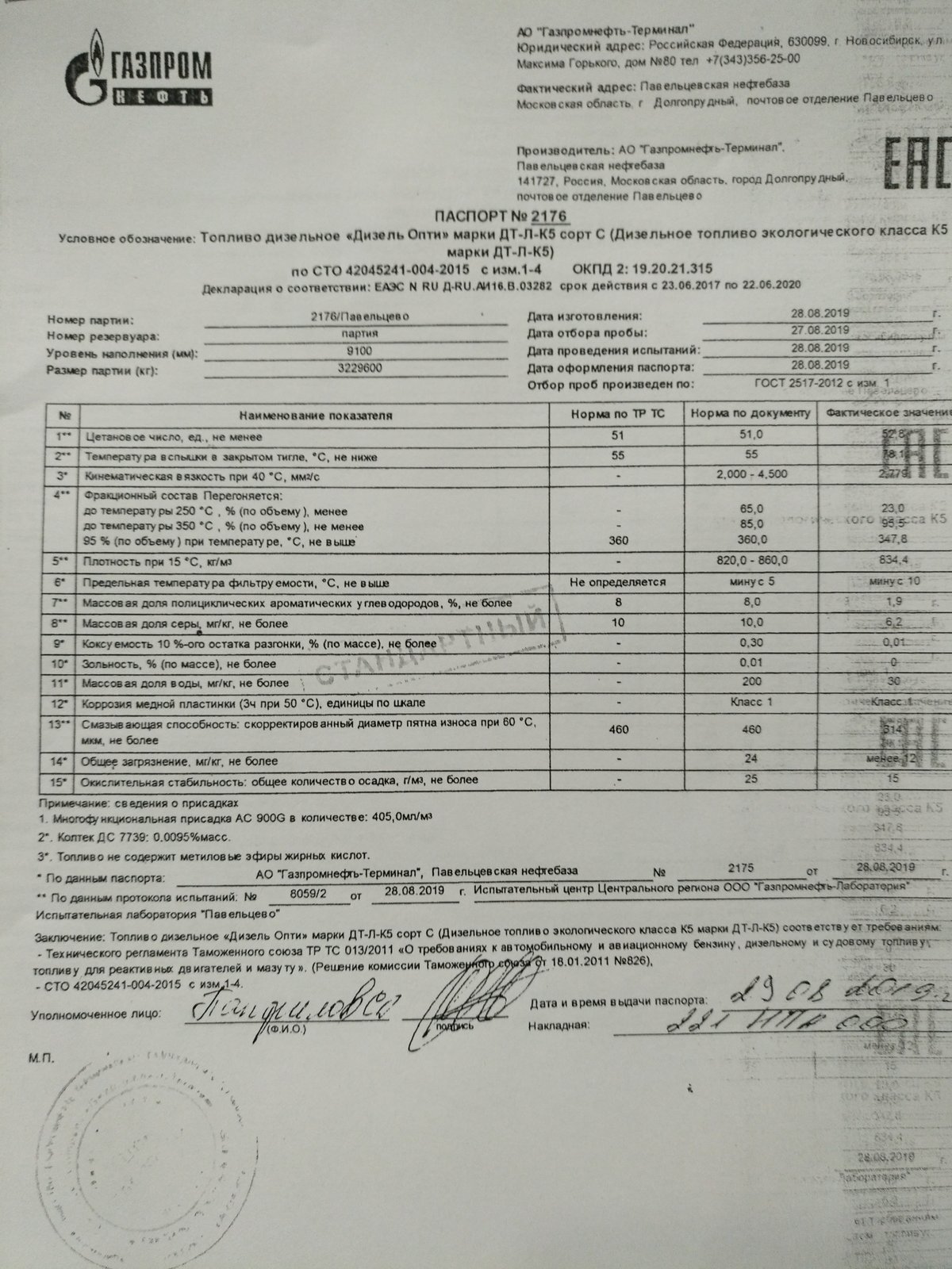

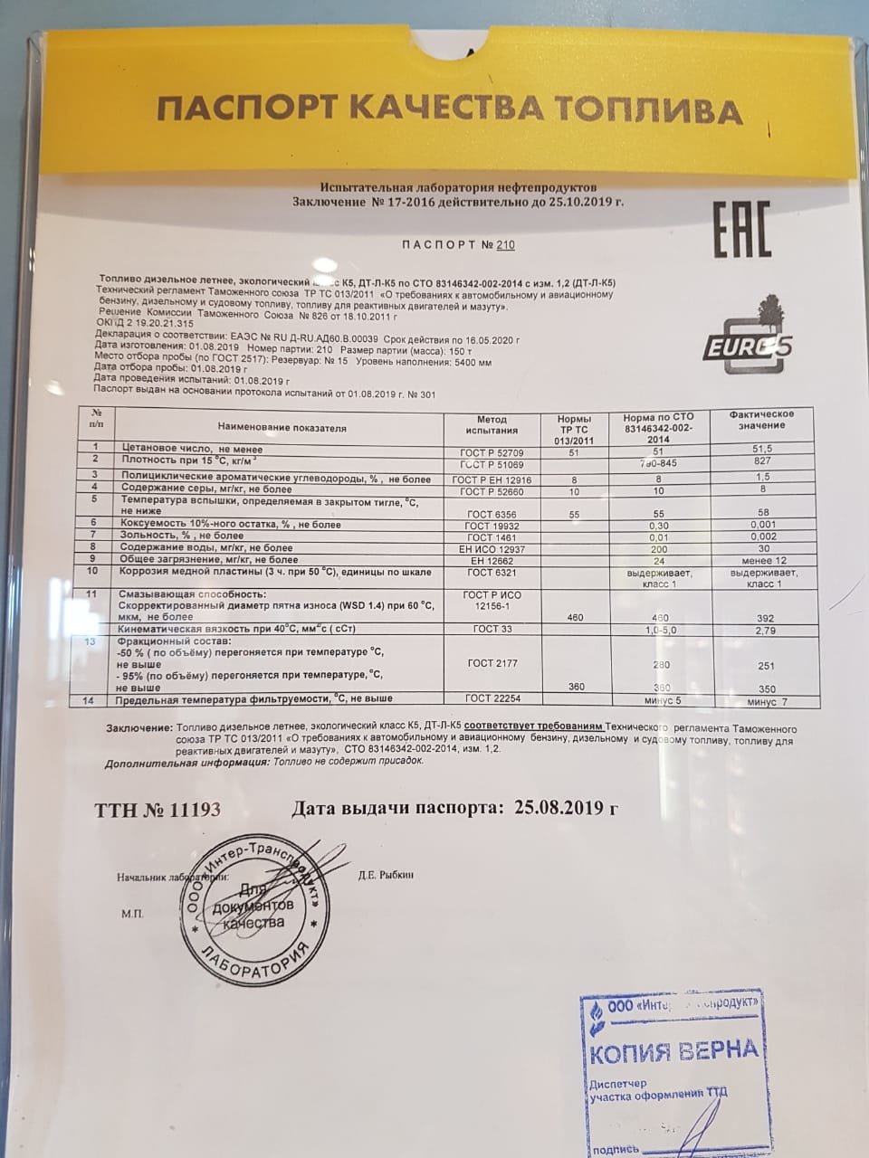

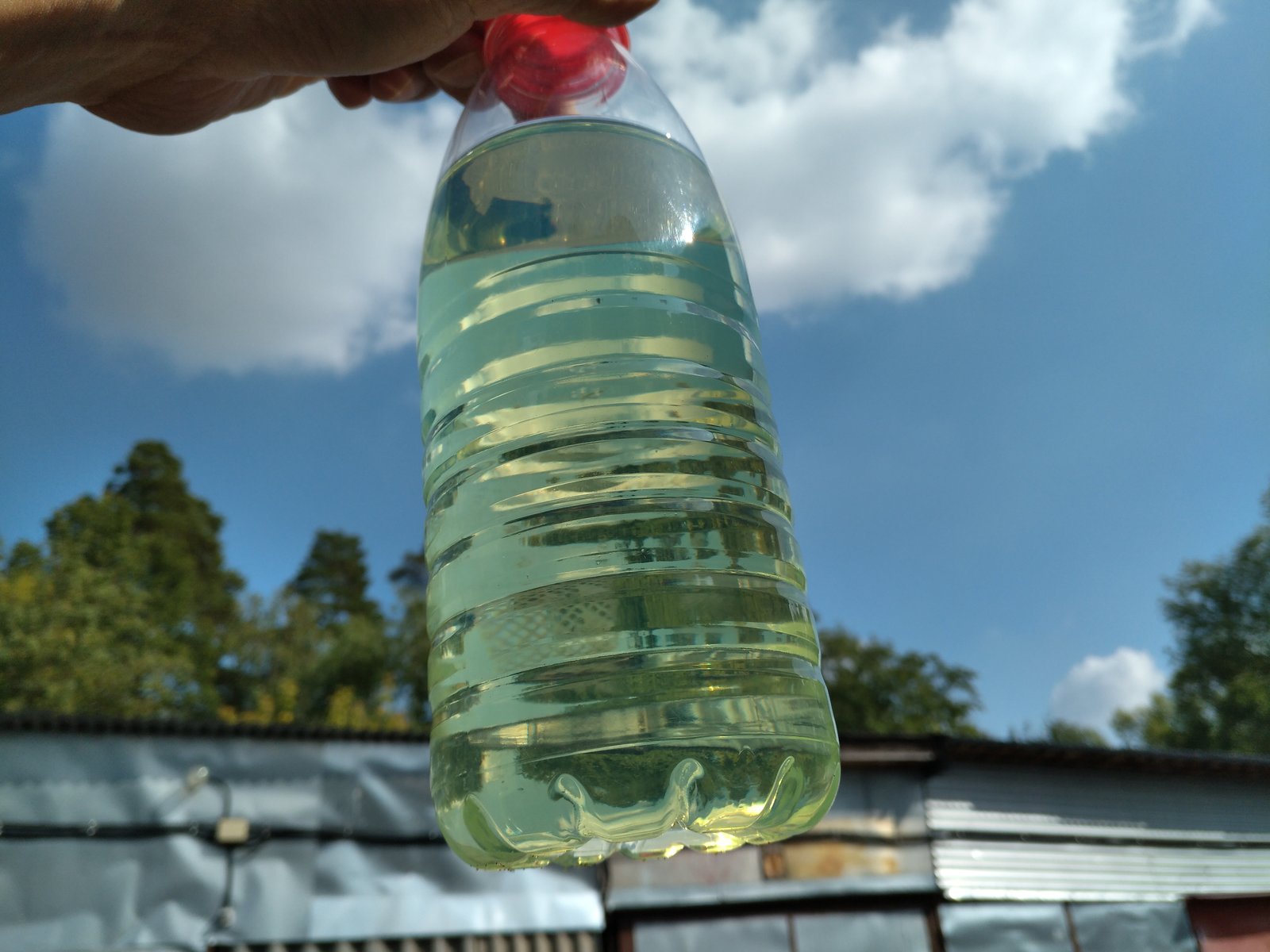

Три паспорта ГПН. Заправка №90 Московская обл. гор.Одинцово, ул. Железнодорожная 41. На паспорте от 31.08.19 не очень красиво ручкой "возможно" изменена дата. Заправился 31.08.19г. 100 (сто) литров (бак+канистры) со скидкой 50 копеек с литра по приложению. Ну и конечно в бутылочку для визуального контроля. Добавка к топливу 2Т масла и Stanadyne. Машина едет нормально. Хочу сравнить с Танеко которая там на Можайке недалеко.

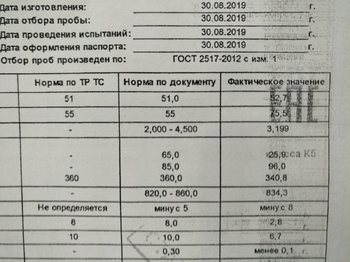

Интересен первый паспорт
Дата изготовления 28.08.2019
Дата отбора пробы 27.08.2019
Как они смогли отобрать пробу раньше, чем изготовили?
А смазывающая 314 - это очень хорошо. Я правильно понимаю?
Изменено пользователем Игоряныч
Да, косяк есть небольшой. Но топливо вроде бы неплохое. И очередь в обед в субботу была внушительная. Знакомых и друзей дизелистов опросил - все едут туда заправляться.
