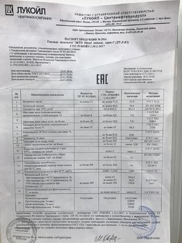

29 июля 20197 г 31 минуту назад, Isigar сказал: Вот очень интересует качество Лукойл в Воронеже. Раньше, зимой жестко заводился на нём. Да и летом погромче работал. вот такое было в мае

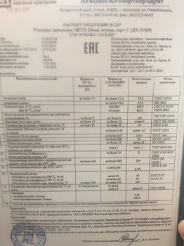

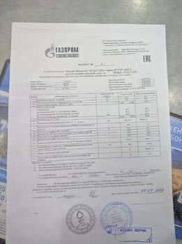

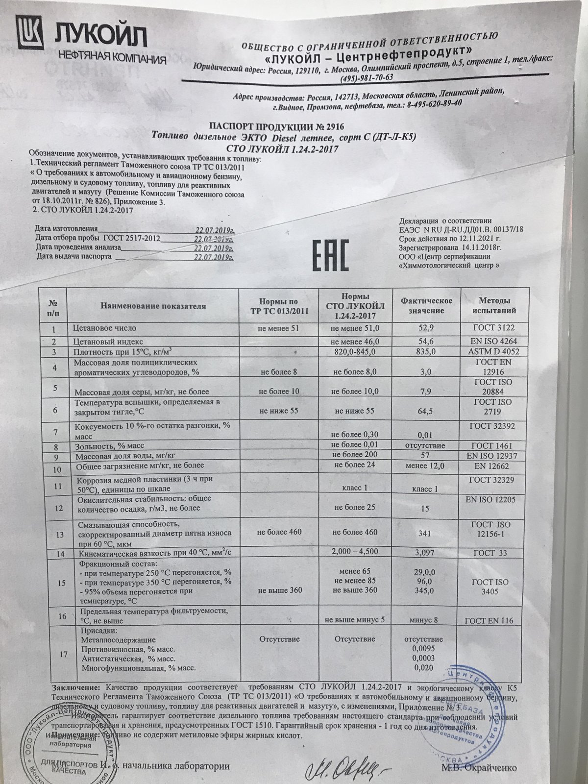

30 июля 20197 г Автор 9 часов назад, cergi123 сказал: Вот такой дт на Газпром нефть г. Горячий ключ. А вот такой был там же на ЛУКойле
30 июля 20197 г 4 минуты назад, Finik сказал: А вот такой был там же на ЛУКойле Лукойл последние месяцы прямо-таки радует. Если паспорт соотвествует тому, что в цистернах.
