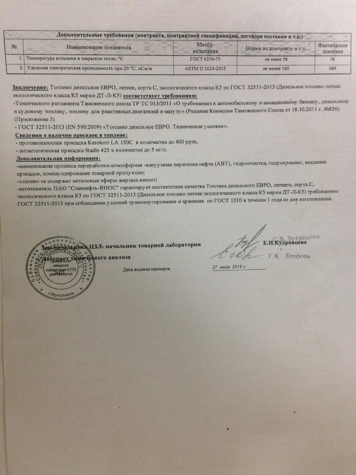

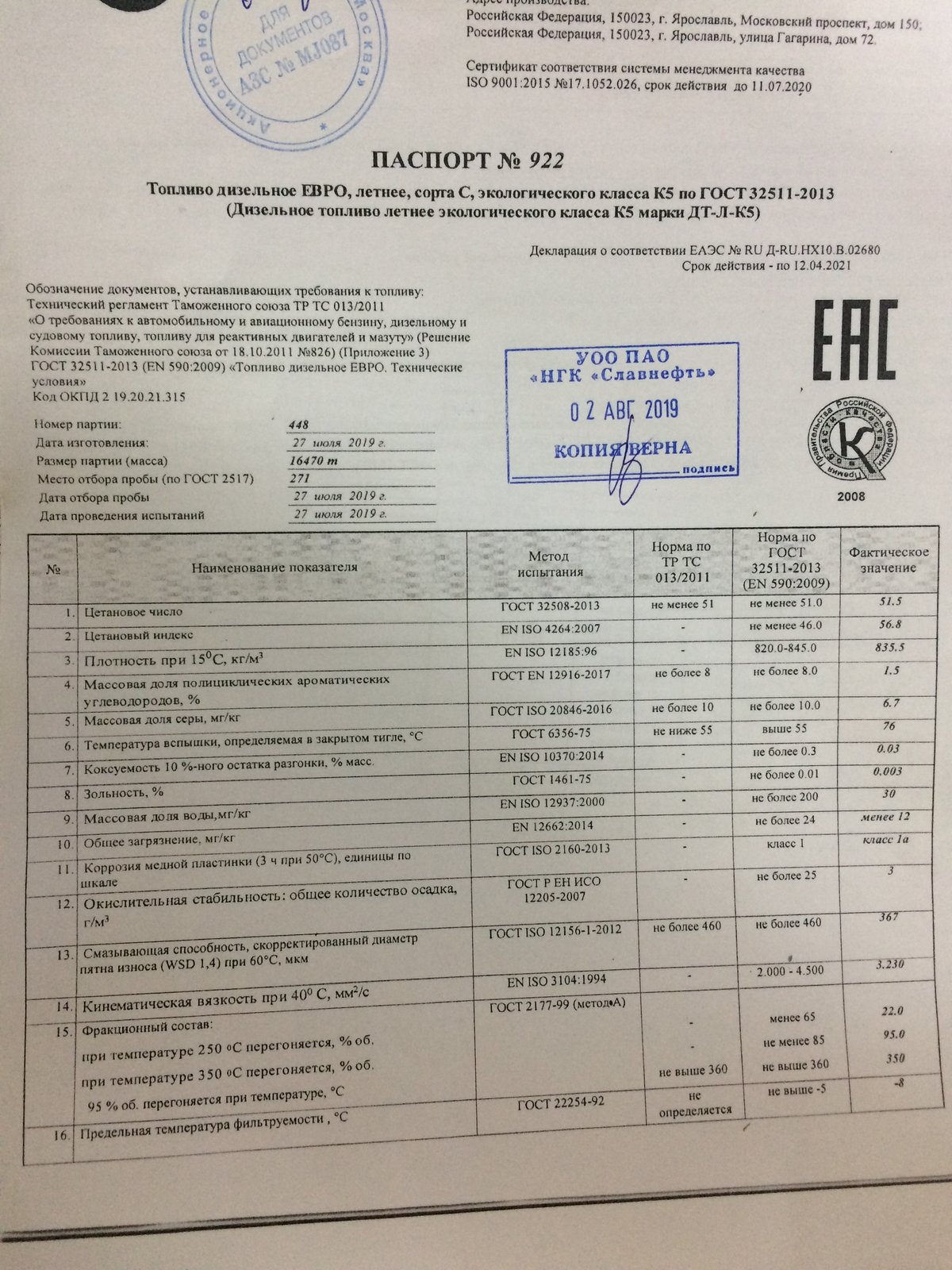

ГПН на бывшей Астре на новорязанском шоссе
Свежий ЯНОС. Сера чего-то скаканула в этот раз. Зато СС.
Такого высокого ЦИ у  Ярославля я не помню.

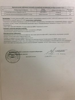

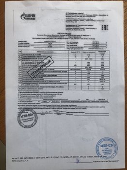

ГПН СПб на Индустриальном.
Новый дизель G-drive
4 минуты назад, goreg сказал:
 Интересный дизель. Высокое ЦЧ и высокая плотность. Серы бы поменьше и смазывающая на пределе, но тем не менее. Я бы попробовал.
Новый конкурент Танеко?
Возможно, но АЗС танеко в городе гараздо меньше. Ну и кому удобно танеко тот там и будет заправляться. Рядом со мной их АЗС нет совсем.

6 часов назад, SFedorovv сказал:
Почему то (?) не указан цетановый индекс (и ранее в других паспортах иных продавцов тоже видел не писали).
По ссылке ниже указано, что в состав входит цетаноповышающая присадка, однако в паспорте её нет, есть многофункциональная LUBRIZOL.
СС высокая даже при наличии противоизносной присадки. Не гуд. Но может база попалась говеная.
Согласен попробовать можно.
В принципе чаяния ГПН понятны, многие по такой схеме работают. А-ля VPR:)
