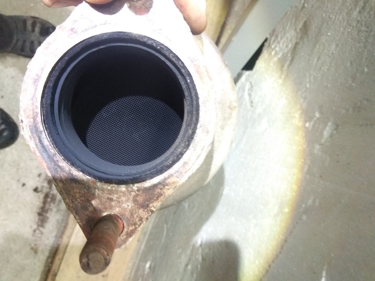

Вот это показатель думаю лучше ощущений и тд.
проьег 232000 кмBE1A4F65-AF0C-4408-833A-779267E141C4.thumb.jpeg.4dae000a8b46acf0e068d1284b8937a8.jpeg
состояние отличное, даже надписи видны))
24 минуты назад, Илья optima сказал:
А что за топливо?
