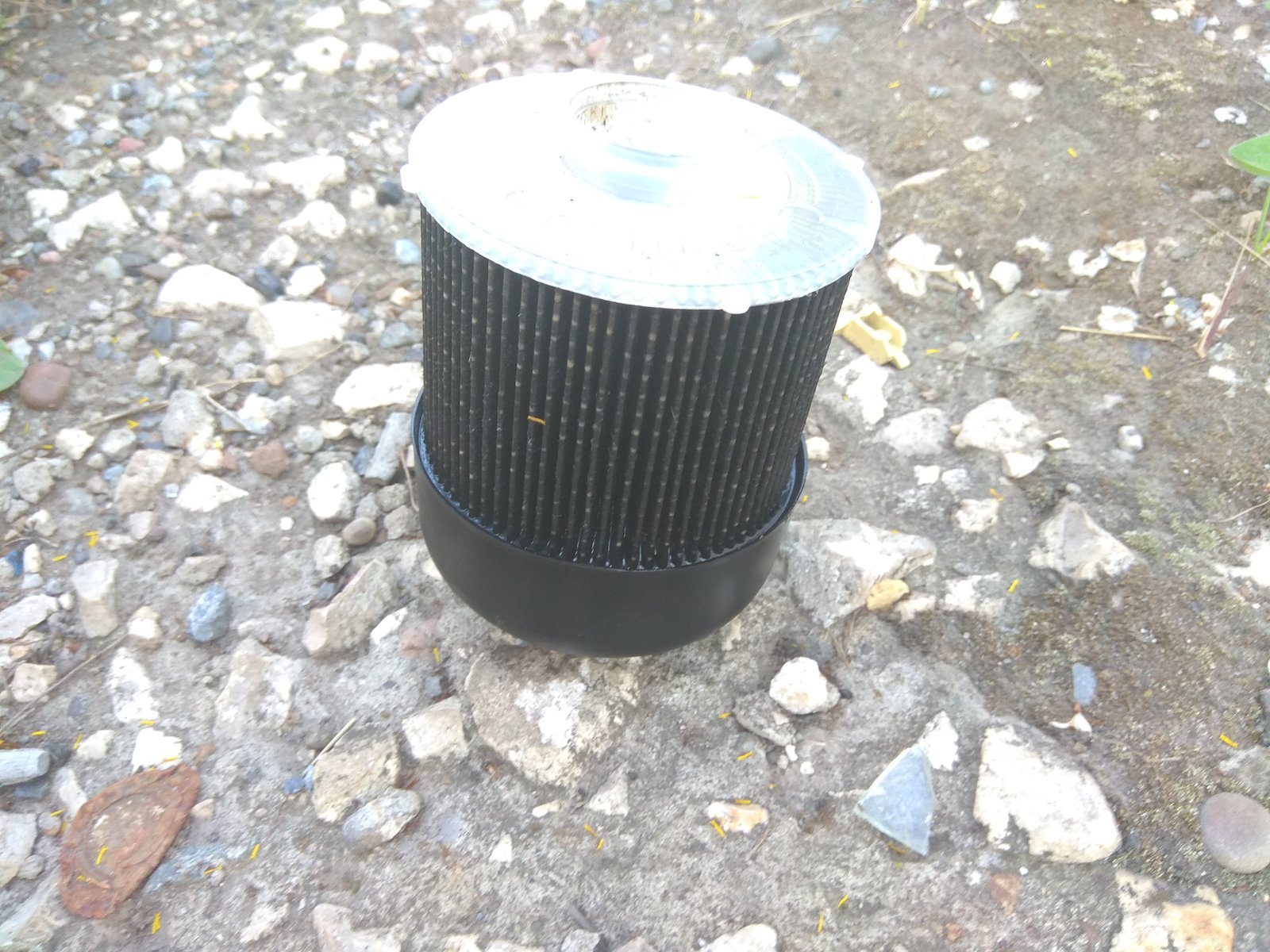

Сделал на этой неделе ТО2 на котором первый раз меняется топливный фильтр (пробег 30 тыс.км.). Вот состояние топливного фильтра на Танеко. Я ожидал увидеть лучшее состояние. Заправляюсь на примерно 8 разных заправках (в основном на 4-х из них) Татнефти в своем городе (Набережные Челны, у нас тут заправок Татнефти штук 15-20). слесари которые делали ТО2 сказали что первый раз видят такой черный фильтр. Вот тебе и Танеко. блин вот думаю теперь что заливать. Как альтернатива IRBIS попробовать думаю. правда их всего две в городе и не так удобно расположены как Татнефть которая на каждом шагу. Блин теперь точно буду чаще менять фильтр. Истрачено примерно 2400л топлива (примерный расход летом 7 л/100, зимой 9 л/100 км)

У IRBIS чище не будет, но! у них будут моющие присадки, я бы рекомендовал пару баков отъездить чтобы отмылись отложения. Либо отдельно купить присадку, например Ликви или Wynns и лить в обычный ДТ.
Кстати фильтр не криминал, но у меня был менее черный, тоже лил в 90% случаях Танеко. В след. году посмотрим как будет после частых заправок BP

Привет вашим сервисменам. Фильтр в нормальном рабочем состоянии.
Достаточно хороший фильтр, что не так? Вот если бы он был светлого цвета , то тогда нужно было переживать за топливную аппаратуру, так как фильтр не выполнял свои функции. Этот же фильтр выполнил свою функцию на 100%, отработал как положено.
