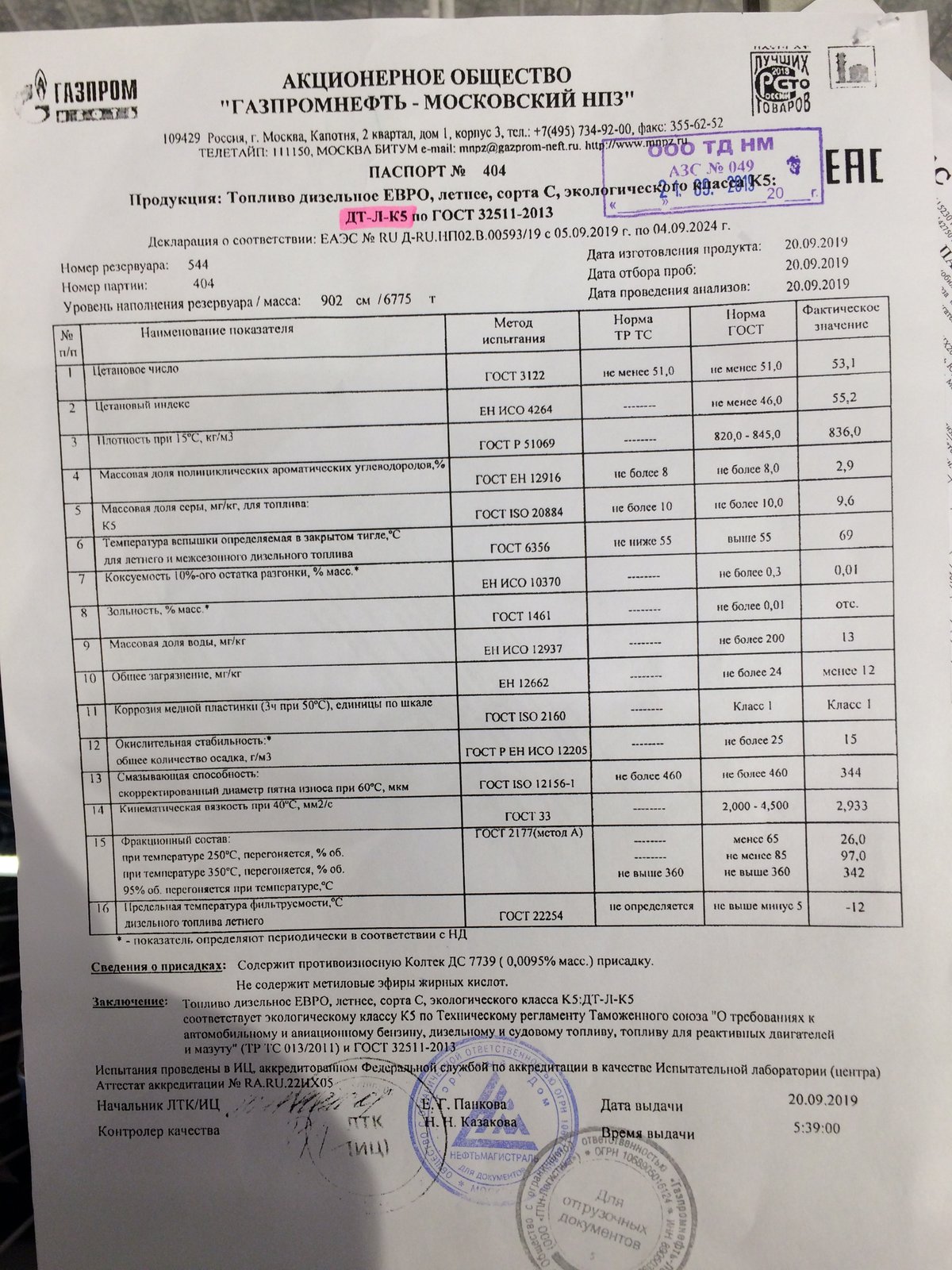

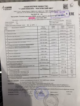

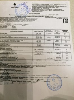

А как вам такой дизель?
Сегодня заправился на ТатНефть
Не ТОНЕКО, но вроде норм
3 часа назад, Игоряныч сказал:
И как едет?
Интересно, его из Омска к нам тащили, и есть ли в нем присадки.
Едет хорошо.
Мне и авто нравится.
Про присадки... давно обратил внимание, что на этой заправке в паспорте никогда о них не пишут.
Может и не добавляют?
Но цена 43.75 и работа ДВС мне нравится.
13 часов назад, Dmiter сказал:
И как едет?

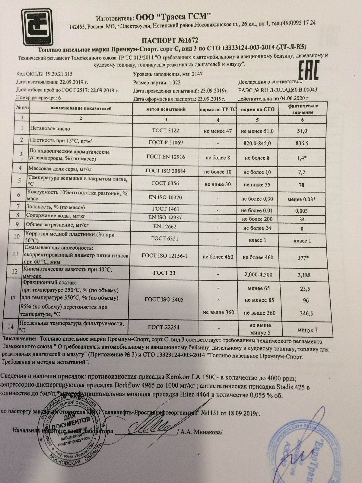

Судя по паспорту присадка только смазывающая...
Его не тащат, оно по трубам Транснефти идет с Омска или Салавата;)

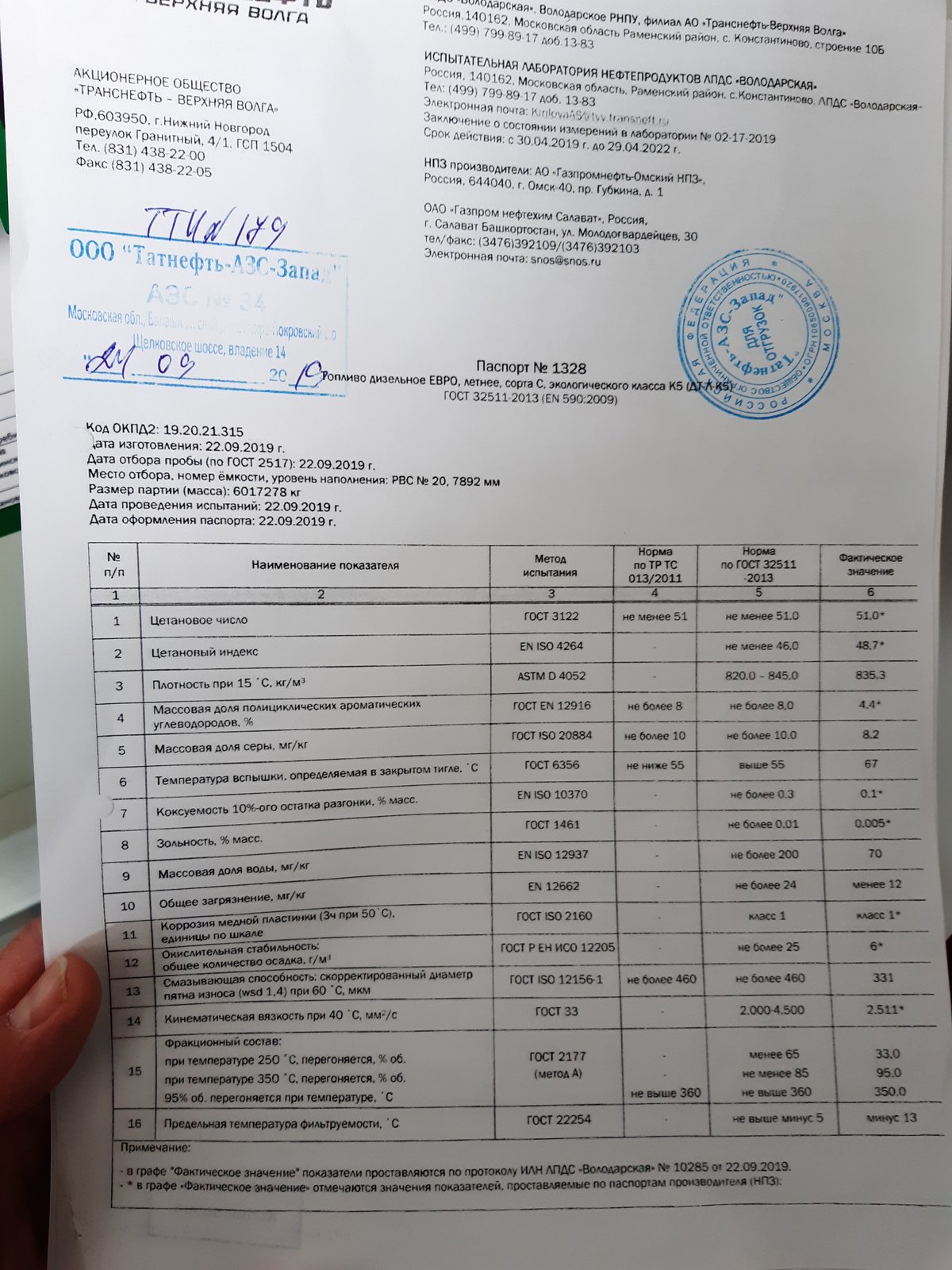

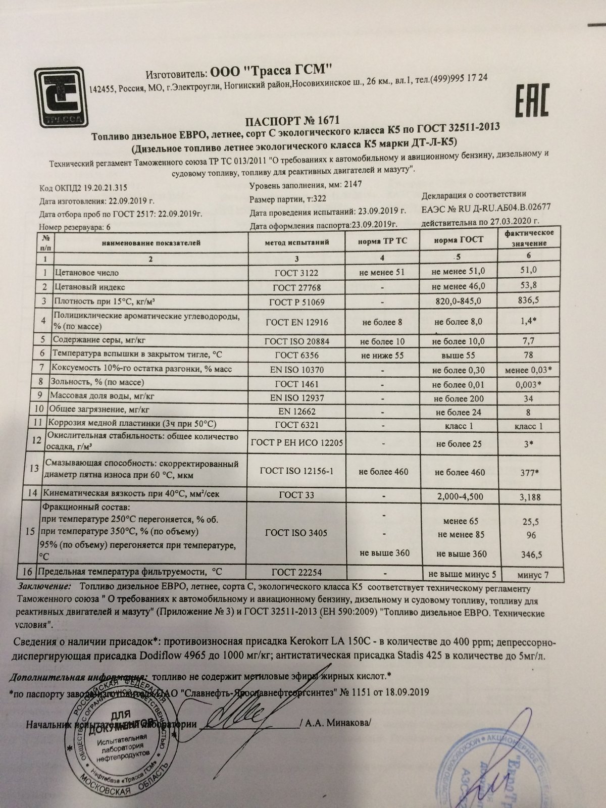

На Трассе вслед за Луком и ГПН приехал ЯНОС.
Непонятно только почему серы в полтора раза больше обычного. Вернее, понтяно, что это без звездочки, а по результатам пробы. То есть, у ЯНОСа серы-то меньше, да вот у ГПН и Лука её много. И их там много было в резервуаре.
17 часов назад, buzz сказал:
Всё дело в 0.055% об. моющей присадки?:);)
Противоизносной хоть и больше в 10 раз, однако СС, хм, одинаковая.
Изменено пользователем Dmiter
добавление

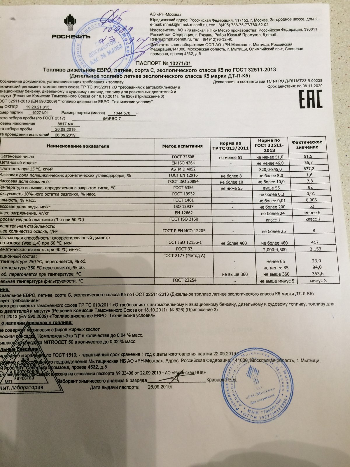

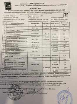

Роснефть РНПК и Нефтемагистраль с опять хорошей партией ГПН (цетан, плотность, смазка)
