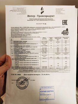

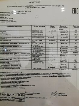

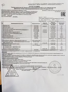

ГПН ААЗС ул.Озерная, вл.33, сегодня. Выкладывали правда ранее в профильной теме по ДТ Опти.
Во вложении паспорта межсезонного Shell DT V-Power (Москва, Ярославское шоссе - 48.8 руб) и BP DT Ulti (МО, г.Пушкино - 45.6 руб).
Оба хороши в городе и даже лучше Танеко с Жуковского (примерно ЦЧ 56, но низкая плотность 825) - тяга с низов, мотор помягче в пробках (тише, звон ушел), но от вебасты посильнее пахнет. Но когда на трассе начал обгонять, понял что Танеко с хорошим ЦЧ тут выигрывает безусловно, однако скоро пойдет зимний Танеко с Жуковского как в прошлом году и будет тухло с ЦЧ.
У Shell'а слабоват паспорт, но присадка "NEMO 2015" в городе тащит, до Шелла как раз был Танеко. С BP Ulti по трассе ещё не ездил, по городу разницы с Шелл не заметил, ценник у БП куда лучше :)
Но у BP нет стабильности - на одну и ту же АЗС каждую неделю могут возить ДТ с разных НПЗ  и это ощущалось в динамике, вибрациях(и звук) и расходе, на Шелл более менее стабильно, бывают паспорта хуже, но по динамике и вибрациям/звукам в городе почти не заметно.
Насчет замерзания есть сомнения. У Шелл прошлая партия точно была летней, поэтому смешалось.

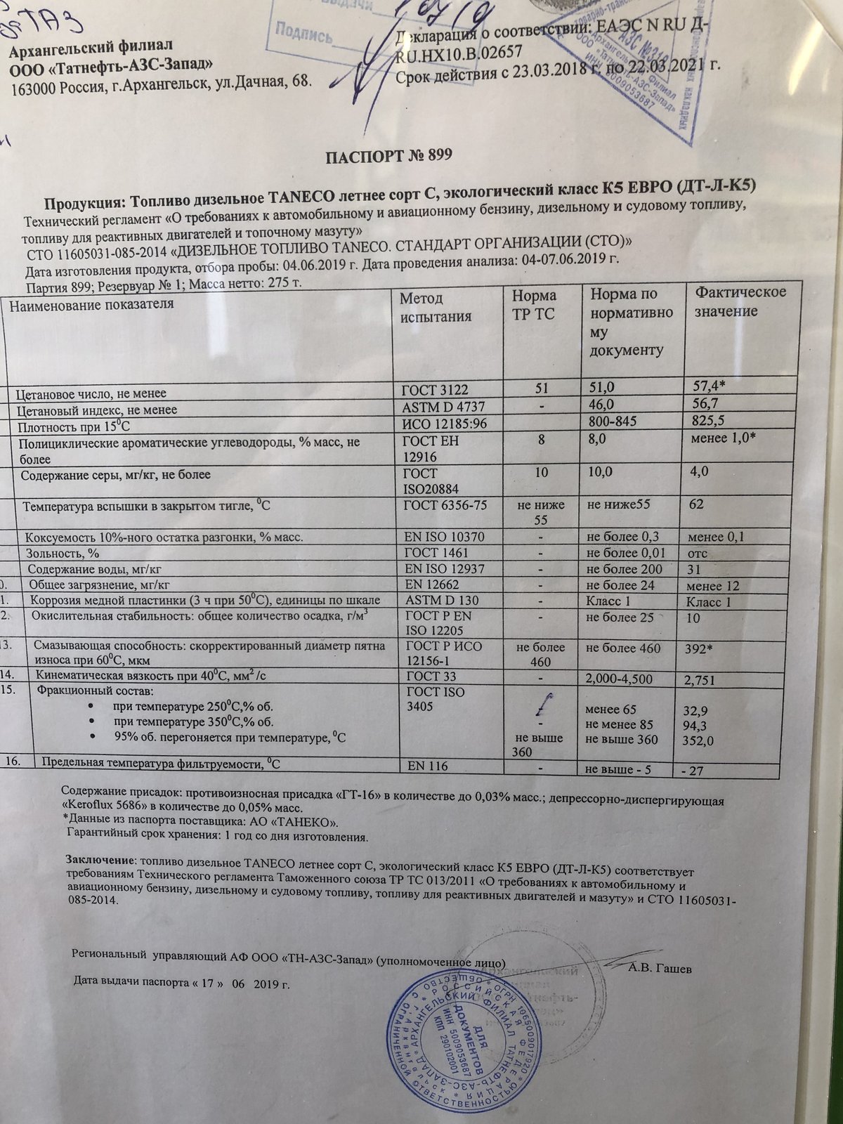

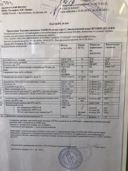

10 часов назад, STP сказал:
Мда, хоть и зимнее , но плотность 819 совсем мало . Смазывающая почти на пределе . Для Танеко почти на  грани ЦЧ 49. Да и для зимы как то рано для них.
Так северА ж, там зима раньше приходит)

Да, что АО РНПК это Роснефть, это было понятно, писал про другое, - в паспорте стоит некое иное непонятное ООО Интер-Транспродукт, и нет ссылки на РНПК.
Интер-Транспродукт юридически не связан с Роснефтью, ни по ЕГРЮЛ, ни по СПАРК, хотя само ООО вроде норм - лицензии, штат, баланс, в июне 2019 пройдена проверка Роспотребнадзора.

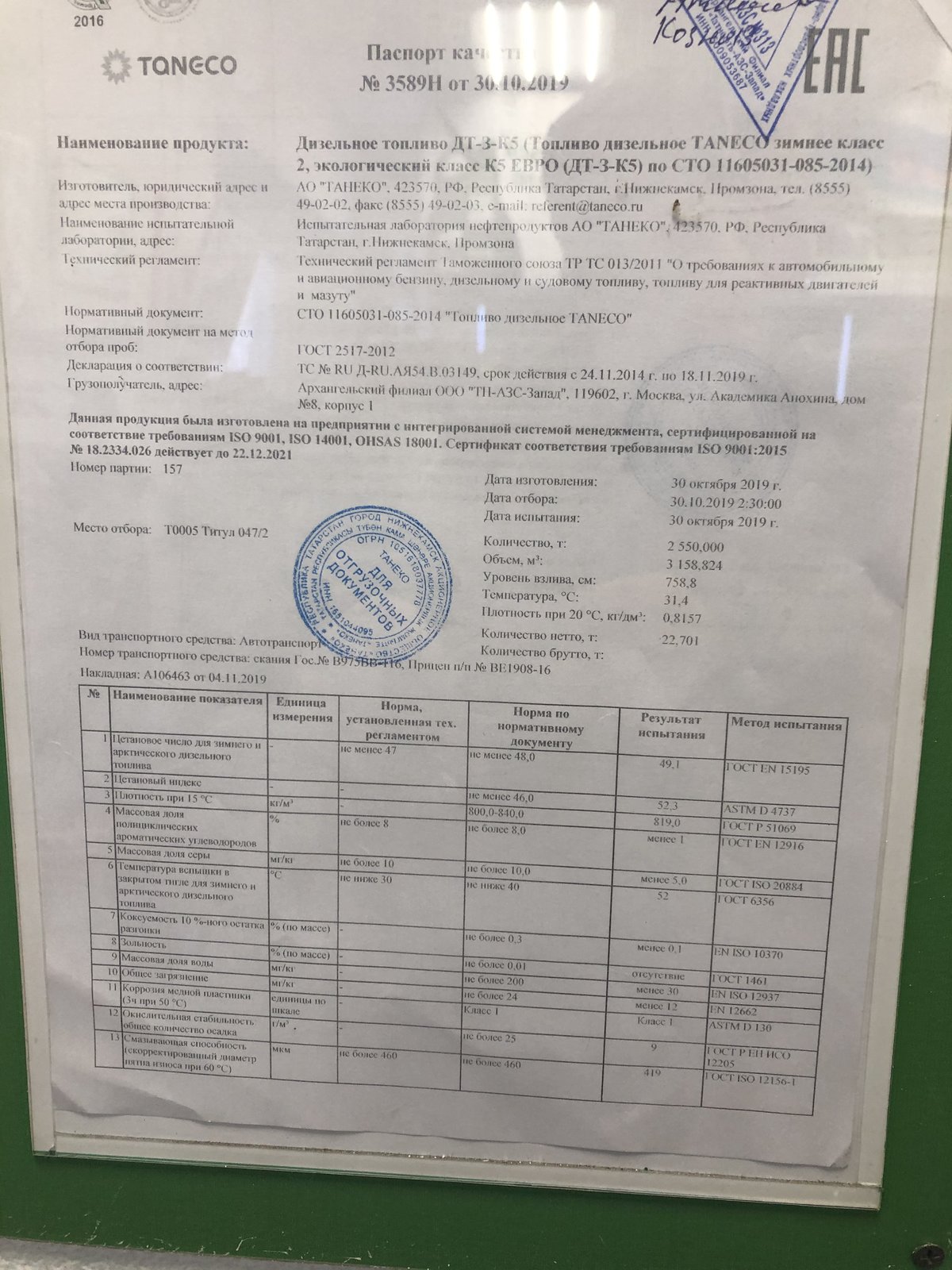

Писали здесь раньше советы, что зимой лук, а летом танекоF712447E-0A3A-484F-9A73-A61E64BB5085.thumb.jpeg.d6c2cd0d7af55a9a31c81c67921fa0a3.jpeg
