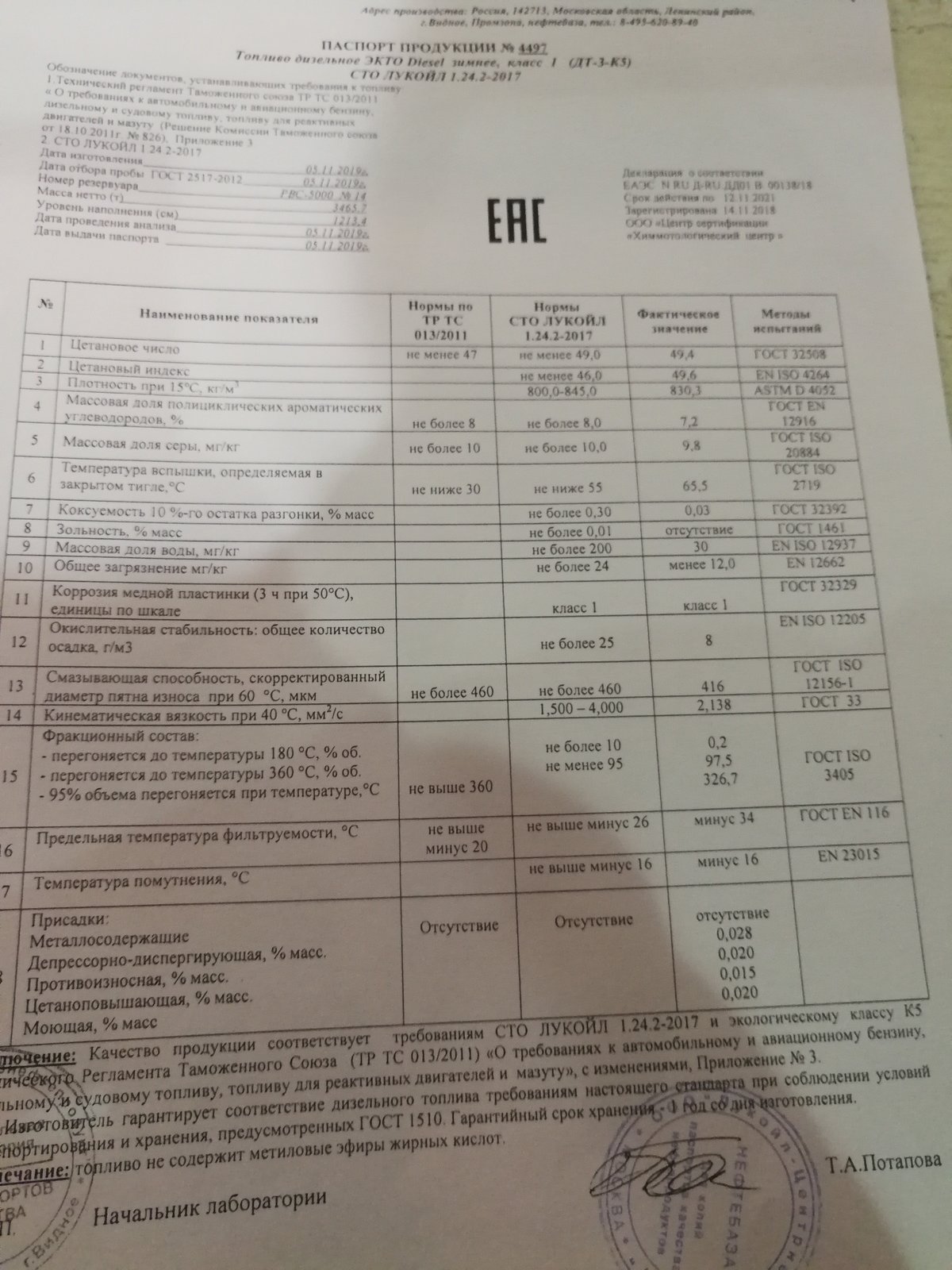

Вчера заправлялся на Лукойле г. Москва . Дизель подорожал . Стал стоить около 47.35.
Топливо говно полное . Как бы я раньше хорошо к ним не относился , и заправлялся в течении 5, 5 лет у них ,но стало топливо , именно зима , у них жесть.
Серы пипец сколько, Смазывающая плохая , ЦЧ так себе , ароматики очень много.
Паспорт сфоткал , ниже.
Я так понимаю дорога теперь на ГПН у меня. Там в последнее время был, судя по паспортам , лучший дизель .
Изменено пользователем Саша77
Да уж, ПАУ по верхней границе, такого я давно не видел.
1 час назад, Саша77 сказал:
Согласен.
По Лукойлу с Кстово все паспорта мягко говоря не ахти... но все ездят и не вдаются в подробности.
А так, конечно топливо по паспорт у на 3-ку... еще и куча присадок.
1 минуту назад, Mr.S сказал:
и Сера
Еще чуть-чуть и оно на евро4 потянет.

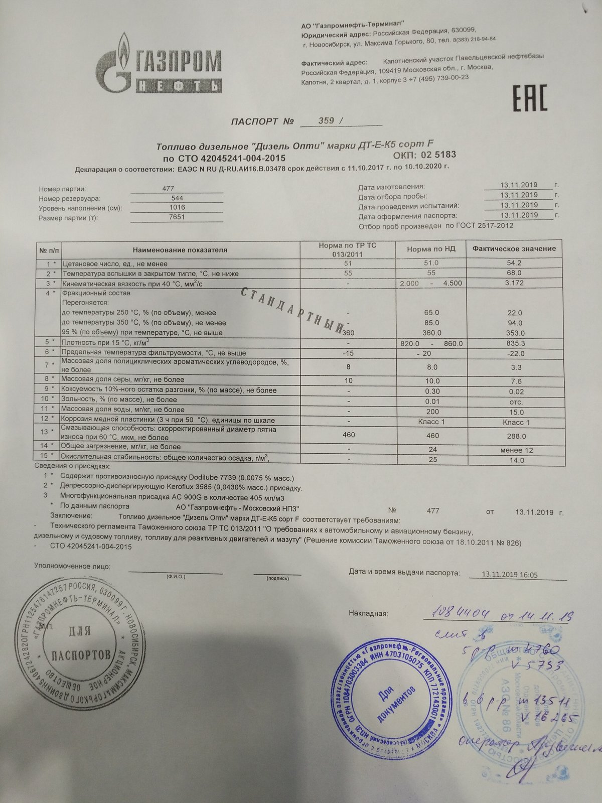

Доброго времени суток, господа! Москва на проводе.
Давненько не заглядывал. Всё лето заправлял ДТ Танеко.
А к зиме, я так понимаю, пора снова ГПН переходить? =)
Зимнее танеко, традиционно мало ЦЧ, мало плотности, высокое смазывающее, но только ПАУ и Сера на минимуме.
Кстати, недели три назад заезжал на заправку ТАТНЕФТЬ, которая находится на трассе М4, в месте где трасса огибает г. Домодедово (ехал на Москву). По привычке сказал заливать ДТ танеко до полного, ну и пошел поглядеть паспорта. И там меня ждало расстройство, и вот какое:
На кране с обычным ДТ был межсезонный дизель с завода Танеко. ЦЧ 54,5; ЦИ 55; смазка около 340, плотность почти 340, ПАУ 2,5; Сера 7. На очень похожем дизеле от ГПН пепелац работал так, как будто ему новую гравицапу только что установили и ехал сам, легко и непринужденно =)
Кто может прокомментировать
 по ДТ ГПН с невиданной ранее цифрой по смазывающей способности (причём с точностью до десятых)?
Уже третий раз подряд там заправился, и ухудшения в работе движка по сравнению с ДТ Танеко не ощутил
Изменено пользователем Gr@d33
1 час назад, Gr@d33 сказал:
