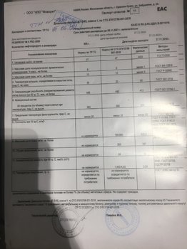

Газпромнефть около Воскресенска

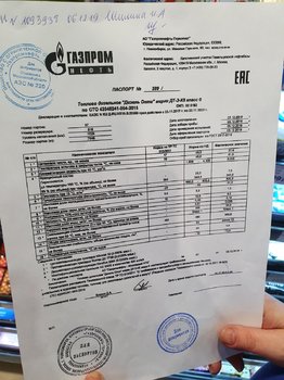

Заправился сегодня на Татнефти рядом с Люблинской, практически напротив АшанаIMG_7043.thumb.jpg.3ef69a429c7505a2ee87e6d27d6d4ab1.jpg
обычным дизелем
Изменено пользователем ПавелК
27 минут назад, ПавелК сказал:
обычным дизелем
Что то путаете - там ближайшая татнефть в Братеево за мостом.
P.S. Судя по штампу на паспорте, это она и есть.
И фига они опупели - для зимнего у них температура помутнения не нормируется?
Изменено пользователем Mr.S
ПавелК Это топливо Танеко
43 минуты назад, Mr.S сказал:
Все верно! Но там же тоже Люблинская улица... :crazy:
40 минут назад, KostasBMW сказал:
А по цене - обычное Евро 5. Танеко с другого пистолета идет :unknw:
46 минут назад, Mr.S сказал:
Всё правильно, рядом с ул.Люблинская, в Орехово-Борисово. 15 лет там жил, была всё время офиц. АЗС Татнефть, и на локаторе она есть.
Для меня остался непонятным вопрос серы - хорошо это или плохо, что доля ее стремиться к 0?
Цетановое число вроде в норме для зимнего, да и смазывающее нормальное - или я ошибаюсь?
19 минут назад, ПавелК сказал:
В смысле смазка нормальная? Если бы была более 460, не соответствовала бы К5 ТР ТС. То, что она не намного меньше max, не гуд.
По сере, глобально, - в частности её уменьшение это одна из основ перехода к ЕВРО-6 и т.д. Хотя здесь формально менее 5 это может быть какое угодно в этом пределе.
Что ещё - воды почти под максимум и не указано, что не содержит жирных кислот метиловых эфиров.
Ну наф.
Изменено пользователем Dmiter
1 час назад, Dmiter сказал:
@ПавелК
За мостом уже Бесединское ш.;)
4 минуты назад, Mr.S сказал:
Это не там, - Бесединское ш. это если к МКАД ехать, а АЗС находится на маленькой дорожке, Хордовый проезд который, связывающей районы.
41 минуту назад, Dmiter сказал:
АЗС № 51, адрес: ул. Мусы Джалиля, вл.9 корп.7 - адрес  есть на на картах в приложении Татнефти.
Давайте лучше вернемся к топливу, продаваемому там.. :D
12 часов назад, ПавелК сказал:
Чё вы меня то цитируете:D
по топливу написал имхо.
И что находится фактически на Хордовом, и она официальная.

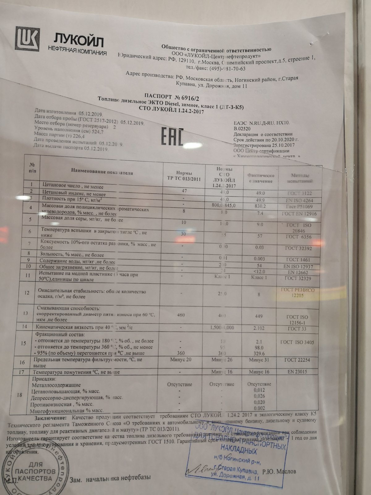

Всем привет!

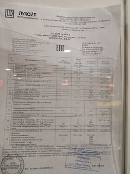

08.12.2019, Лукойл, Москва, Варшавское ш., вл142Б (м.Пражская в сторону области). Кто что скажет?
1 час назад, karpuhinv@gmail.com сказал:
Всем привет!
Стандартное лукойловское «дно». Все основные показатели просто «на грани фола», топливо только-только вписывается в нормы евро-5.. Цетан низкий,  ПАУ очень много,  сера на пределе, смазывающая также на пределе. И это их хваленое «Экто». Сравните с другими выложенными паспортами, например Газпромнефти и Танэко и  все вопросы отпадут сразу.
