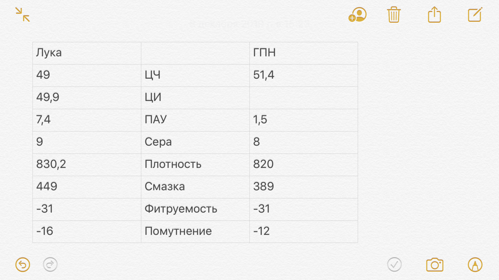

23 минуты назад, AVL сказал:
Стандартное лукойловское «дно». Все основные показатели просто «на грани фола», топливо только-только вписывается в нормы евро-5.. Цетан низкий,  ПАУ очень много,  сера на пределе, смазывающая также на пределе. И это их хваленое «Экто». Сравните с другими выложенными паспортами, например Газпромнефти и Танэко и  все вопросы отпадут сразу.
вы слишком эмоционально и предвзято говорите. Вот последний паспорт ГПН и Лука и кроме как по смазке я не вижу никакой сильной разницы а преступления так совсем нету. ИМХО
Вообще я думаю лучше лить там где ближе и дешевле. А Лука или Татнефть или ГПН или Роснефть нет разницы, плюс минус одно и тоже. Если конечно у вас нет веры в один бренд. ИМХО
45 минут назад, dmg-34 сказал:
Даже по этому сравнению паспортов есть существенная разница по ПАУ и смазке в пользу гпн. Ну и цетан не последняя составляющая для мощности. А так да, это вопрос религии и ощущения самого авто ))

16 часов назад, dmg-34 сказал:
Совершенно 2 разных топлива . Разница во всем в пользу ГПН . На и последний паспорт у ГПН сера 6,6 .
Правильно написали У Луки ПАУ в 5 раз выше , серы больше, ЦЧ выше , смазка прилично лучше .
Лукойл в последнее время Днище донное ))) Да и цена на Лукойл выше .
37 минут назад, Саша77 сказал:
Смазка прилично выше (т.е хуже)!
24 минуты назад, Dmiter сказал:
я и написал:  " прилично лучше "

3 часа назад, Саша77 сказал:
А вот и не во всем! Что ж про плотность то молчите?! А сера в 1 единицу разница это тоже во всем?! Я никого не защищаю но смешно читать когда так пишут... а в цене я не увидел на азс чтобы дешевле была, да можно по акции сбера или бургеры купить дешевле но и Лука на автоматической заправки можно дешевле купить. ЦЧ в такую разницу я вообще не чую на автомобиле а вот плотность более чувствуется.
В Москве есть автоматические у Лукойла? Не видел. Хотя и так туда не поеду.
А плотность 820 у ГПН откуда в сравнении, почему именно 820? Дело в том, что партии одновременно разные у ГПН продаются, чуть выше для примера паспорт, плотность 826.8, что почти 830. И серы еще меньше.
Смысл в том, что в целом Лукойл хуже, по характеристикам. И свой кстовский завод им надо бы серьезно модернизировать.

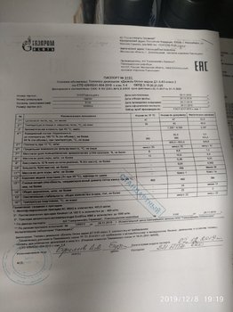

Ну, что могу сказать... Много лет заправлялся только Шелл, начитался темы, заехал на ГПН, посмотрел паспорт(судя по щарактеристикам лучше шелла). Точно такой-же IMG_20191208_191911.jpgРешил залить полный бак ОПТИ. Теперь по ощущениям: двигатель работает чуть тише, меньше вибрации, тяга с низу лучше, резвость у машины осталась, но как-то плавнее что-ли. По расходу сказать пока сложно, откатаю бак, по чеку потом посмотрю. В целом понравилось.

37 минут назад, Dimon+ сказал:
Отличный дизель . И ни в какое сравнение с Лукойлом не идет))) Если только по плотности)
