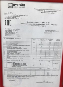

Подскажите,  чем лучше заправлять авто с современным дизельным двигателем в зимний период - Лукойл-экто (Кстовский) или Танеко? Заправлялся все время на Лукойле и набрел вдруг на эту тему, сегодня сфоткал паспорт на заправке и что-то характеристики совсем не впечатлили. Стоит сменить заправку?

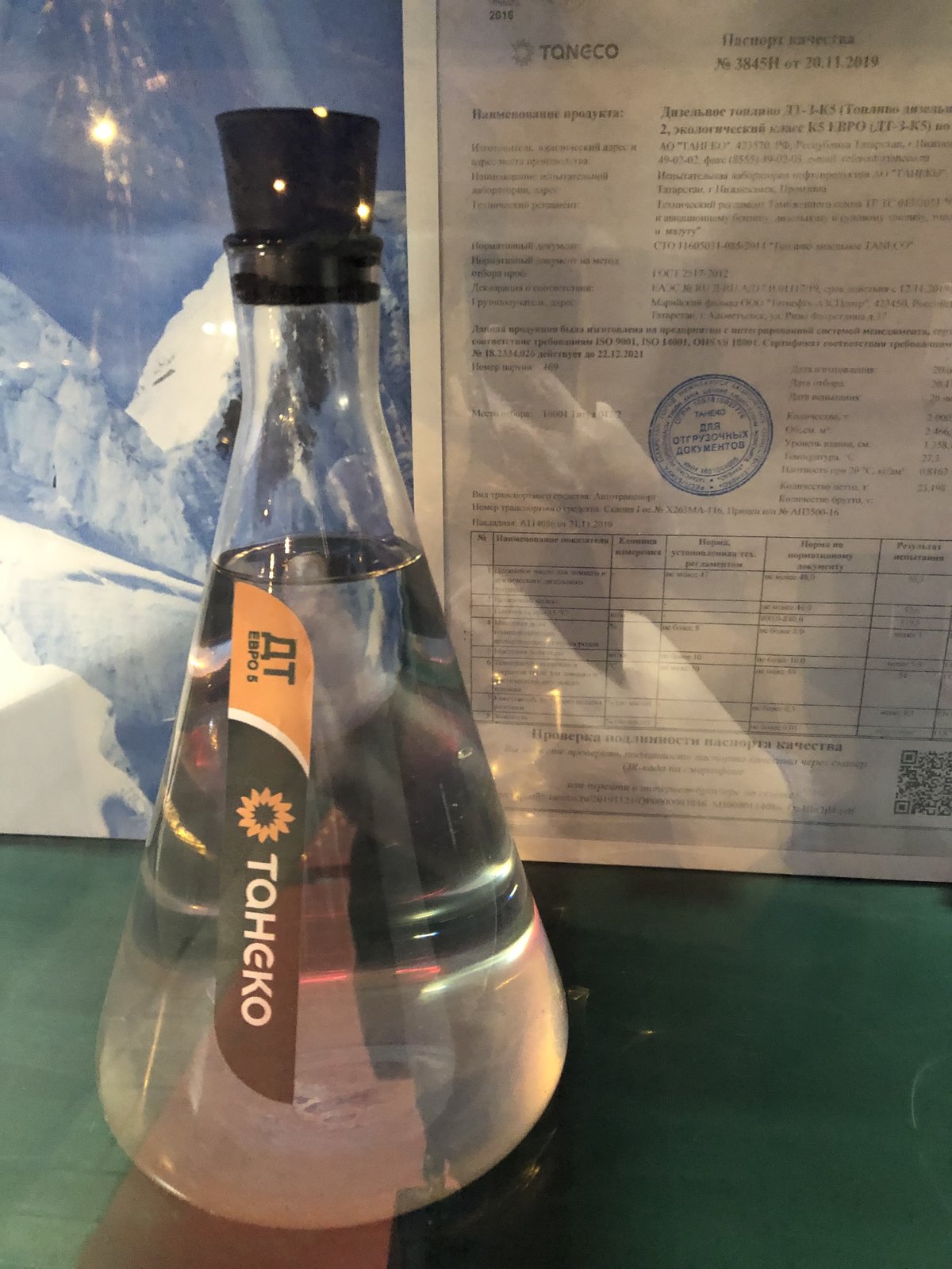

Bomb2001 Я за Танеко. В Казани тем более. Точно не замёрзнет, плюс низкое содержание серы и ПАУ. И скорее всего высокое ЦЧ. Скиньте по возможности паспорт.

Танеко еще дешевле оказывается на 1,5 рубля. Надо будет протестировать. Где-то в дебрях темы нашел мнение, что Танеко лучше летом, а зимой - что-нибудь другое, это с чем связано?

В Татарстане я бы лил только Танеко круглый год. Он у вас точно оригинальный.
Но бывает Лукойл из Перми - вот он не хуже, а то и получше Танеко.

Лейте Танеко круглый год и не забивайте себе голову;)
Я даже в Москве так делаю, а в Татарстане тем более:clapping:
P.S. Танеко лучше летом т.к. у него летом большое ЦЧ, а зимой оно низкое и плотность низкая и соответственность отдача чуть меньше. Зато оно чище на порядок.

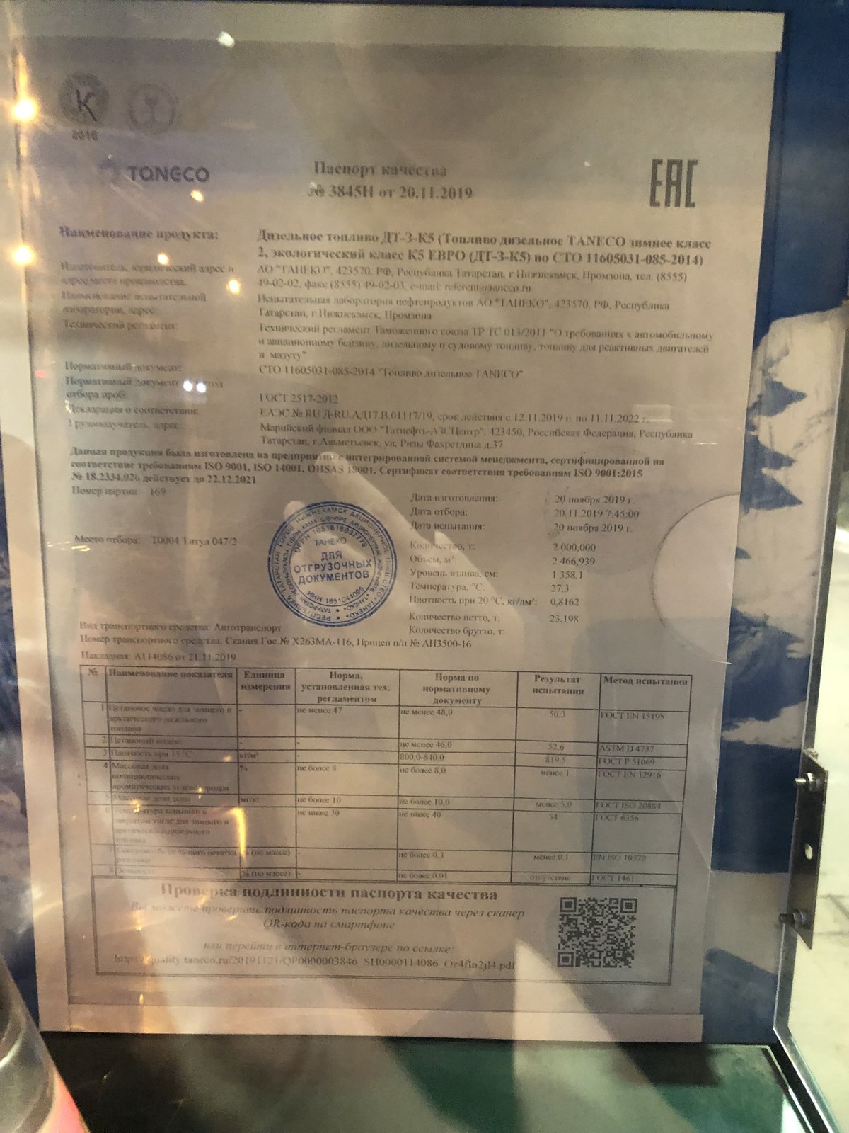

Сегодня сфоткал паспорт зимнего «Танеко» на автоматической заправке. Вторую страницу не посмотреть, но судя по первой топливо неплохое.

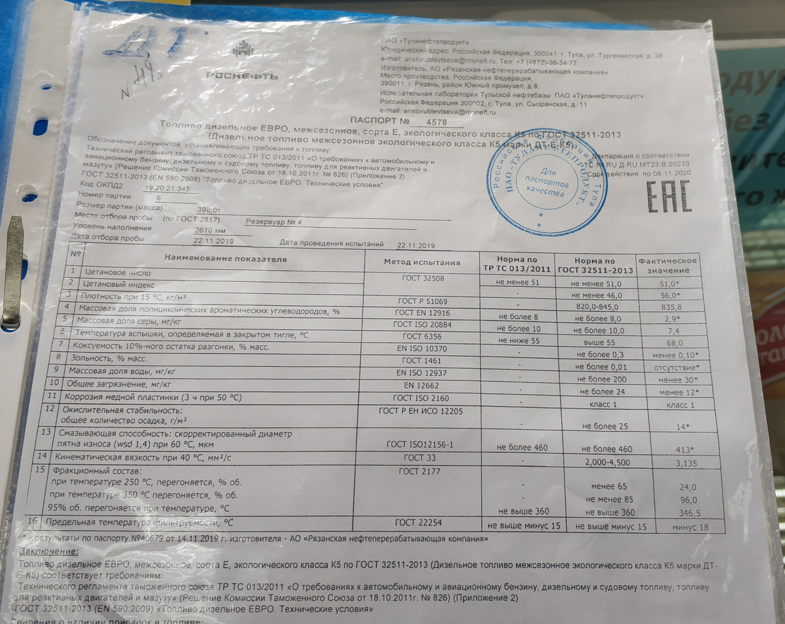

Друзья, подскажите, норм ДТ? Роснефть Тула
8 минут назад, KyPIIaToB сказал:
Среднячек. Если сильных морозов не ожидается, лить можно, тк ПТФ маловата.
