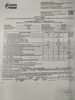

Это мой выбор и я его не кому не навязываю, а то что можно на брендовых заправках зимой соляру прихватить уже проверено.
Паспорт с заправки АЗС №90 в Одинцово, ул. Железнодорожная, 41. Цена дизеля Опти 47.20. Неплохое цетановое и смазывающяя способность для -25 градусов фильтрации.
Сегодня на Луке ДТ экто К2, евро5 (не было телефона с собой, не сфотографировал), ЦЧ -47,1 , смазывающая 411, у Танеко ( выкладывал)ЦЧ -49,1, смазывающая 419 , вот и выбирай)
