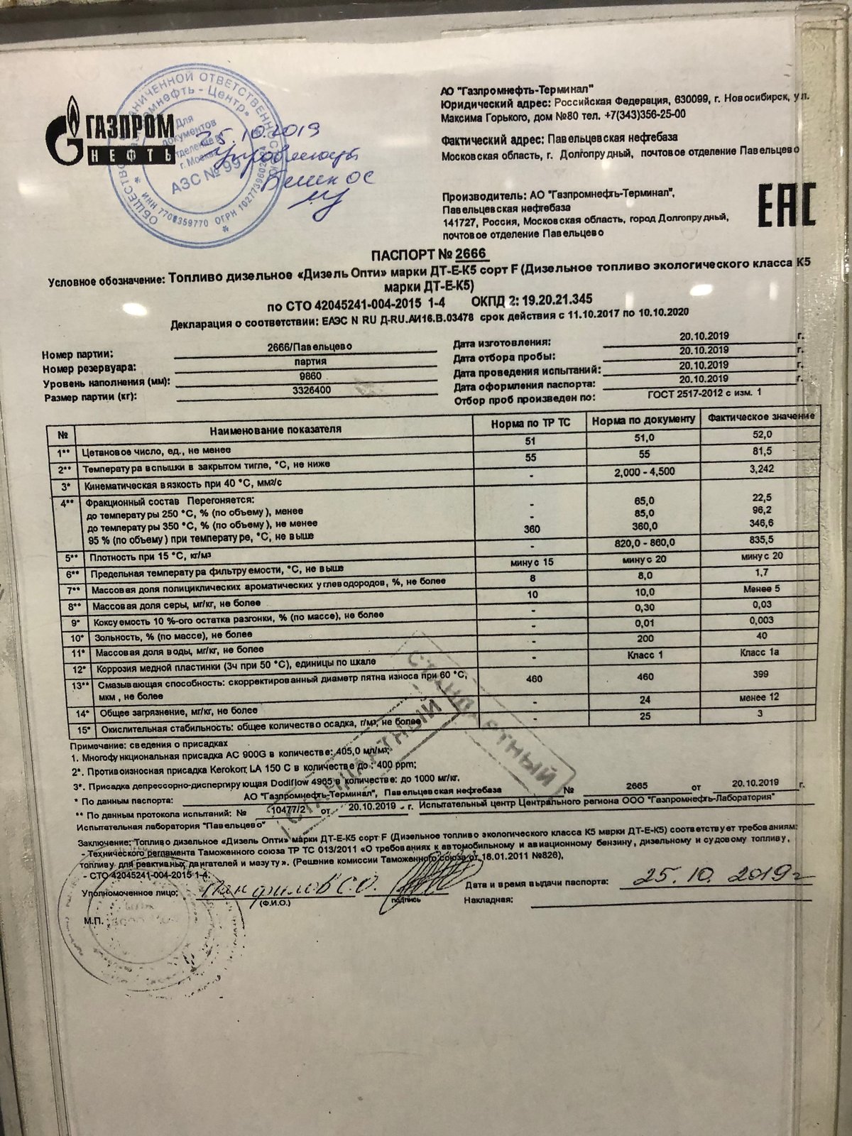

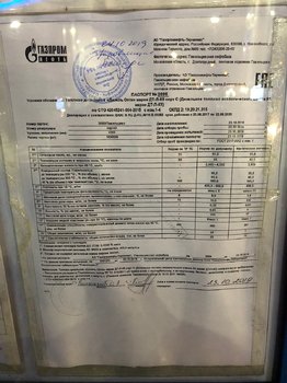

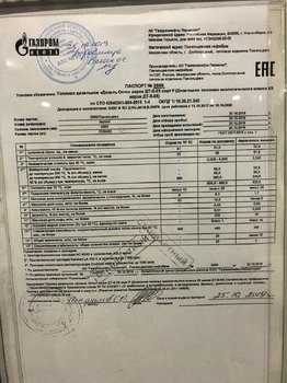

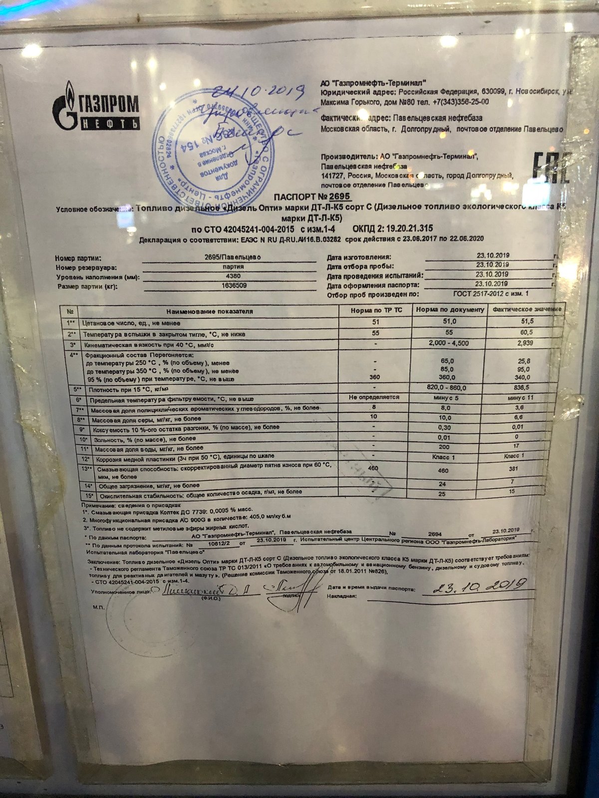

Хотел поделиться наблюдением, недалеко от меня, в районе Южное Тушино, находятся две автоматические заправки ГПН. Недавно я пожаловался через их приложение об отсутствии на этих АЗС наличия паспортов качества на дизель. Несколько дней спустя они стали вывешивать паспорта, я проехался, чтобы посмотреть на них и удивился, думал увидеть два одинаковых паспорта, тк эти АЗС находятся совсем близко друг к другу, но нет. На одной оказался паспорт летнего- средненького по характеристикам дизеля, а на второй очень хороший межсезон с серой менее 5. Вопрос, а у ГПН вообще встречается сера менее 5? Я думал, что такое может быть только у Танэко. Интересно, почему с одной нефтебазы нельзя поставлять примерно одинаковое по качеству топливо, почему характеристики зачастую сильно разные?
Наверное по погоде смотрели, - судя по датам и номерам сначала межсезон замутили, потом партию летнего..
А чем принципиально отличаются эти топлива, что одно средненькое, а второе очень хорошее? Разница в смазке, сере, даже ПАУ (относительно предельно-допустимого), - небольшая. ПТФ –так в межсезон присадку добавили.. Вот цетан в обоих невысок, и также с номинальной разницей. Имхо.

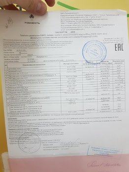

Традиционное днище с роснефти на м2 на границе тульской и орловской
 Области по 45.5
Почему "днище"?
Плохое?
1 час назад, Игоряныч сказал:
Почему "днище"?
Плохое?
Стандарту, по документам, удовлетворяет, конечно.
Но почти все по минимуму.
35 минут назад, disco3000 сказал:
Но при этом, любители ВР катают эту Рязань и нахваливают

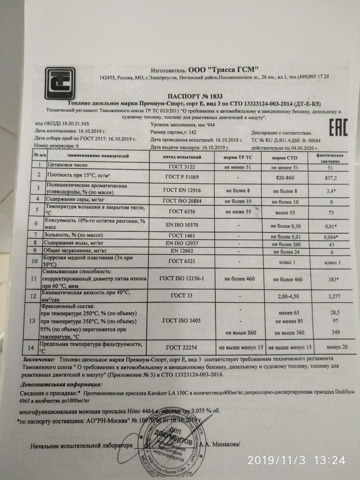

АЗС Трасса 03.11.2019, первый раз заехал..Дт от Роснефти, межсезон..и немногим лучше того, что чуть выше выложили..мда:)
Дт фирменное Премиум-Спорт оттуда же, Трасса.
