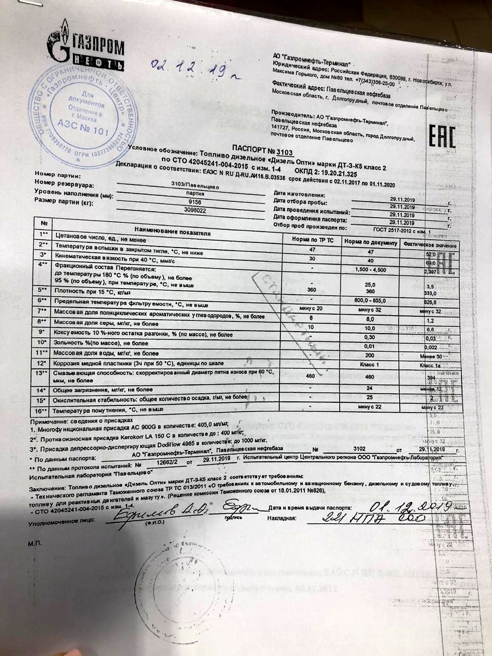

Может особенного в G-Drive мало, но машина на нем порхала и летала. Однозначно работа мотора была эластичнее и мягче. И ехала лучше. Пробовал в Питере Neste, ГПН Опти и ГПН G-Drive. Паспорта ранее выкладывал.
5 часов назад, Protege сказал:
Полностью согласен! Лучшее, из всего, что пробовал!
А мне больше всего нравится паспорт Трасса (Премиум-Спорт) где добавлена многофункциональная моющая присадка , а назвали СПОРТ:shok::DD
Заправились на ГПН сегодня. 48,05 - 50 коп. скидка по акции. Получилось 47,55 руб.
Отличный дизель по всем параметрам

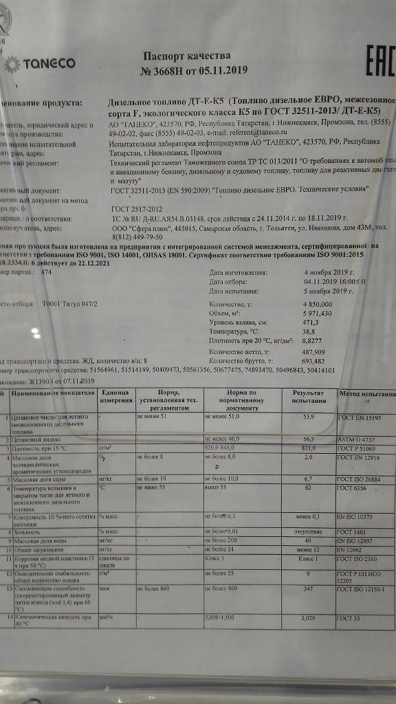

Всем большой привет!

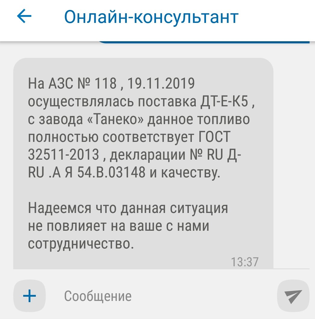

Заправился на ГПН в Самаре. Посмотрел паспорт. В паспорте указано  что ДТ Топливо пр-ва ТАНЕКО. Не поверил, позвонил на горячую линию. Пообщался с девушкой, сказала бред, быть такого не может. У нас только топливо ГПН и никаких Танеко быть не может в принципе. У нас свои заводы и перерабатываем все сами.  Оставил обращение.
Сегодня в чате запросил ответ на обращение. Прислали. Да, мы реально торгуем топливом Танеко. Ух ты!
Да я как то не против, если честно. Топливо неплохое, лучше чем лука...просто решил заправиться конкретно на ГПН и пришлось пилить через весь город, хотя АЗС Танеко рядом с домом...

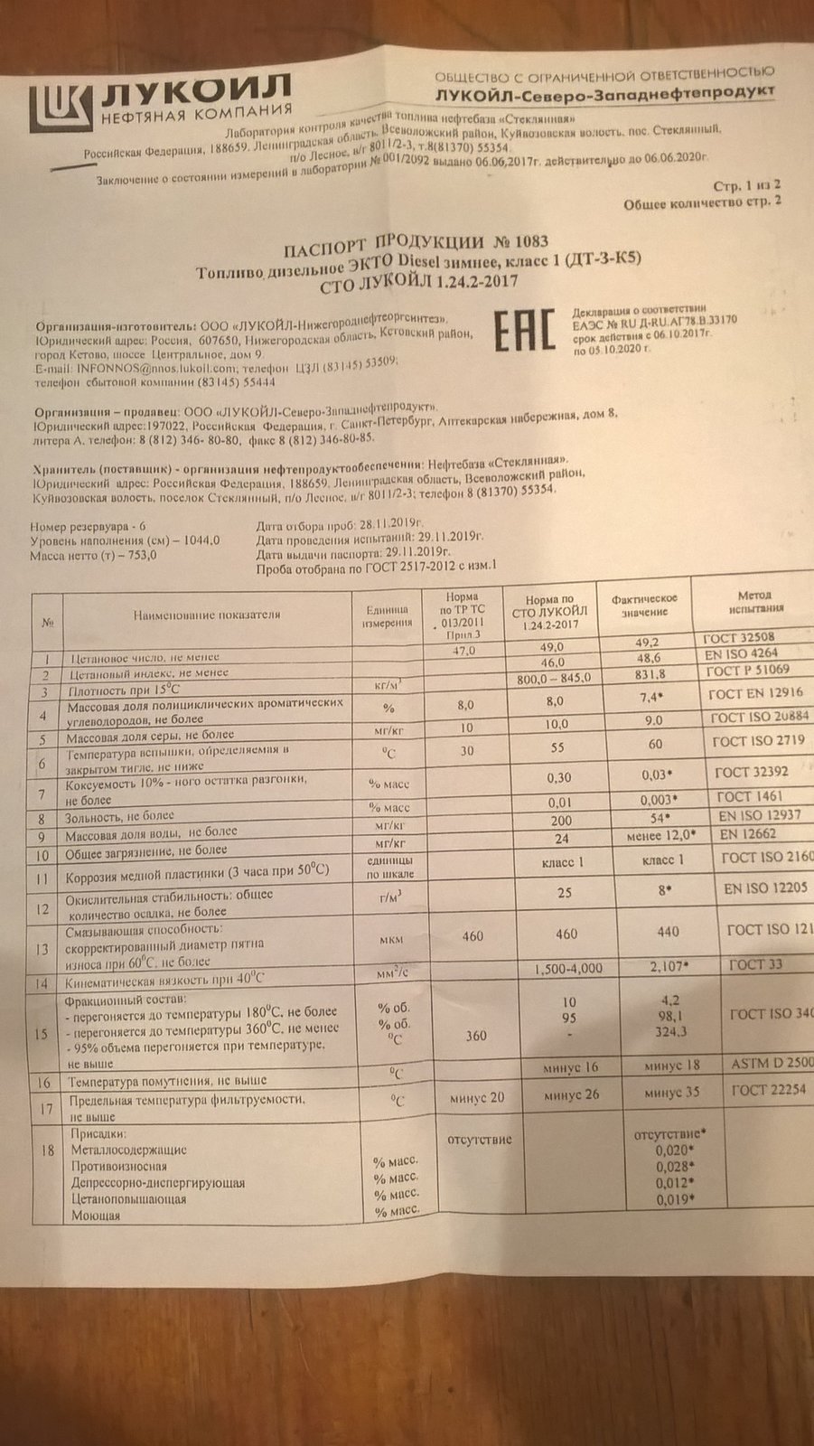

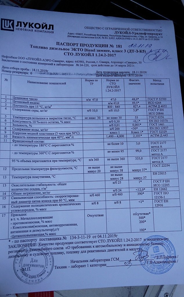

А по факту, реально ГПН он же Танеко по ощущениям лучше чем Лукойл. Как будто с 92-го на 95-ый перешел. Паспорт Луки также прилагаю.

Ну вы нашли что сравнивать , межсезон и лукойл (почти арктика). Причем для такого зимнего Лукойла вполне отличное топливо.
22 часа назад, Саша77 сказал:
О таком Лукойле только мечтать можно. У нас вот что продают.

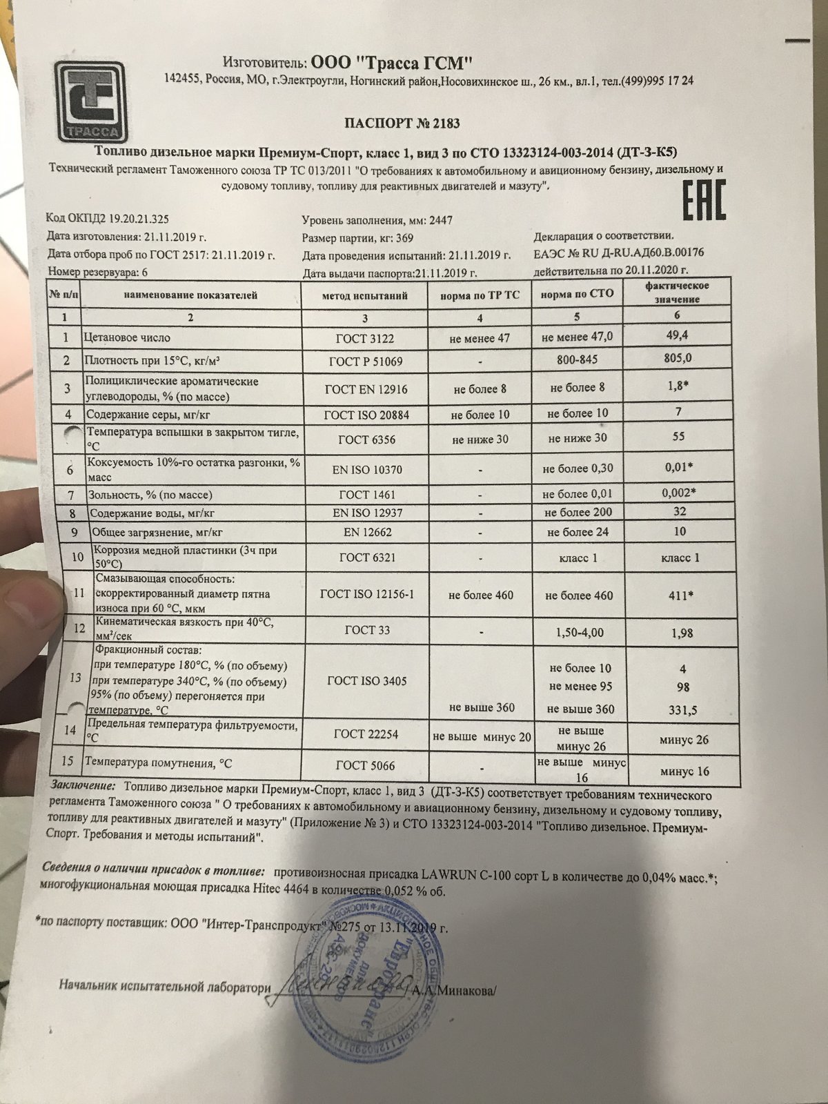

А есть возможность паспорт сфотографировать и выложить?
dmg-34 выкладывал...
На мой взгляд так себе. ГПН получше наверно будет.
2 часа назад, koler2 сказал:
Фигасе плотность 805, первый раз вижу.
Размер партии 369кг.:)
Возможно они в огромную бочку дёгтя добавили ложку мёда. И теперь всем эту ложку демонстрируют
