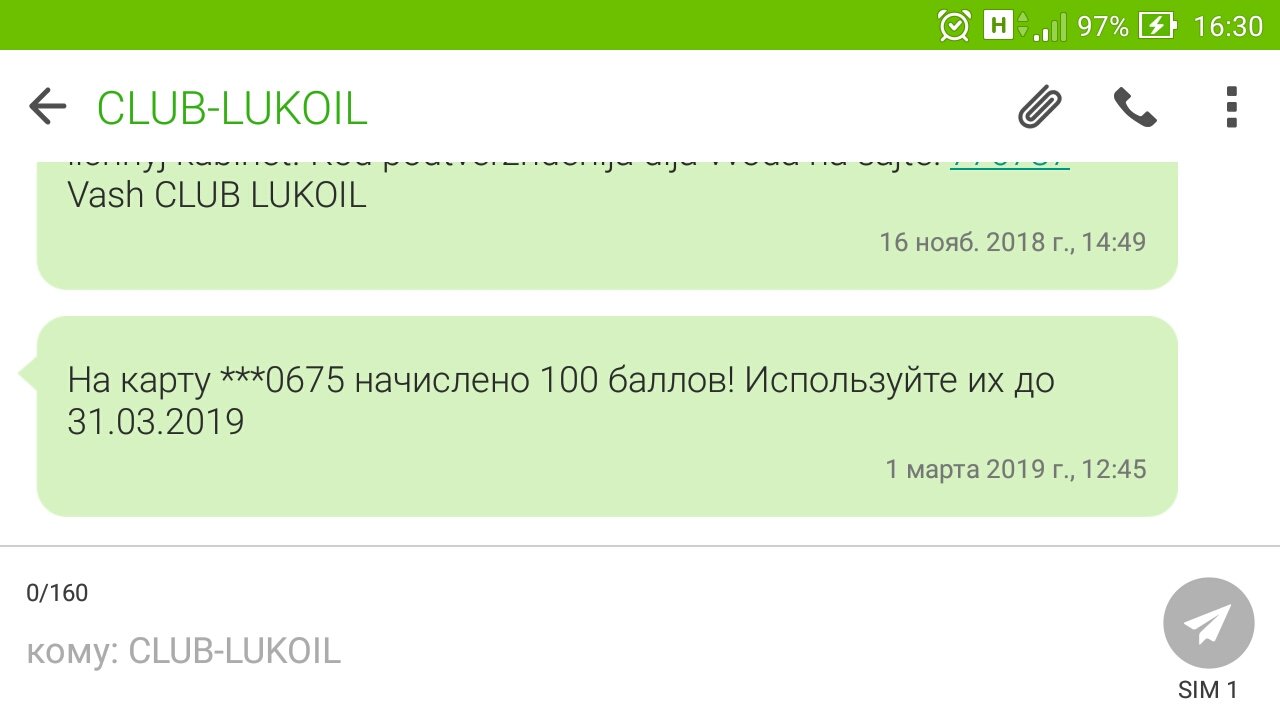

Лукойл на халяву начислил 100 баллов на карту с условием использования до 31ого марта, съездил заправил АИ-95 ЭКТО Plus, 1000руб заплатил заправили на 1175руб, приятно.
Bari тоже прислали 100 баллов от партнеров лука хотя ничего нигде не покупал/оформлял. А почему до 31 марта? у меня указания нет когда сгорят...
3 часа назад, IliaP. сказал:
Вот SMS, не понятно почему так написали, может соскучились и захотели быстрее меня увидит)))
Изменено пользователем Bari
