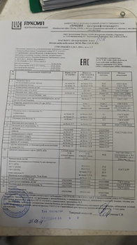

Это как получается : бензин Экто плюс, но в паспорте содержание присадки - 0?
Антиокислительной ноль. Это не то. Но многофункциональной тоже ноль. И вообще интересно это чей бенз то? Кстово?
Точно не Кстово, олефинов нет. Да и фракции, ДНП другие, больше.
39 минут назад, Enzo69 сказал:
Вроде с Пермского НПЗ раньше возили.
2 часа назад, Enzo69 сказал:
Паспорт вообще интересный, если повнимательнее посмотреть - кислород есть (0,62%), но оксигенатов нет (а напрашивается 3,45% МТБЭ), присадка не указана, ДНП нетипично высокое для Лука - я даже у Перми такого с ходу не вспомню (быстро смог найти только паспорт от февраля 17 года, там 85 кПа, что тоже дофига как бы, но там хотя бы февраль, а не более теплый март); индукционный период тоже ни туда, ни сюда - впервые 720 минут вижу, в паспорте 17 года 1500 минут стоит:unknw:
19 минут назад, Анатолий35 сказал:
Похож, хоть и странно это - у Лукойл-Центрнефтепродукт основной поставщик все-таки Кстово, да и сам завод в Нижнем ближе раза в два, чем Пермский.
1 час назад, Exel сказал:
МТБЭ у нас в лукойловских бензинах уже примерно года 2 как нет, хотя раньше их 95 и 98 бензин только с МТБЭ был, что мне очень нравилось, т.к. двигатель атмосферный и в жару ему это только в пользу. Ароматика у нас всегда почти по верхней планке, а олефины были в пределах 4-5 ед., но вот в последних партиях их нет практически.
Изменено пользователем Анатолий35
