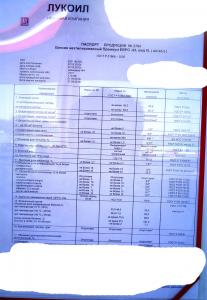

лучшее доказательство
Луке (ООО Лукойл-НВНП)
Я вам какую хочешь надпись на чеке нарисую если уже внаглую копирую бренд - делов-то. Опять-же поставки с местных нпз тоже никто не отменял. Например экто у них походу только дизель - уже видно что почти не возят фирменный бензин, как доставляют свой обычный - тоже вопрос.

про присадки - едва ли. Как бы не хотелось в это верить, но скорее всего, что-то или с машиной или совпало, так тоже бывает.
У ЛУкойла A95 МТБЭ от 0 до 5% (в разных партиях)
У ТНК МТБЭ - от 8 до 13% - отсюда и эфирный запах.
Изменено пользователем Javen
Поправлюсь, у Лукойл Центрнефтепродукт, Волганефтепродукт и некоторых других (использующих пермский и кстовский бензины) алкилатов много, высокооктановой ароматики от 30 до 35%, за счёт чего МТБЭ от 0 до 5%.
У Лукойл Северо-запад (например с нефтебазы в Новом Изборске около Пскова) МТБЭ больше, зато ароматики менее 30%, видимо заводы другие (например Кириши).
У Нижневолжского Лукойла свои цифры.
На Сургутнефтегазе бензин тоже из Киришей.
У Ярославского бензина ( покупаю его на Статойле) тоже МТБЭ 0..2% при высокооктановой ароматике 32..35%.
У ТНК МТБЭ ещё больше, но ароматики менее 28%.
p.s. Помню один теоретический труд об оптимальном количестве МТБЭ в бензине с точки зрения теплотворной способности. Оксигенаты повышают полноту сгорания бензина, но при повышении свыше 5% (и до разрешённых 15%) сказывается уже меньшая теплотворная способность самого МТБЭ.
Поэтому наиболее оптимальное количество: 3..5%, то есть Лукойл (пермский и кстовский) попадает в яблочко, а вот ТНК уже нет.
