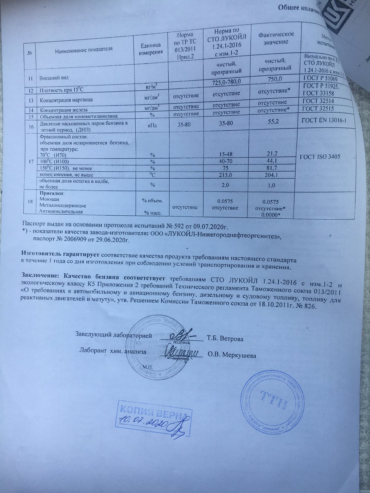

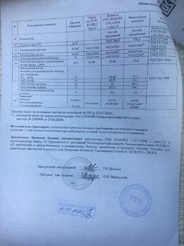

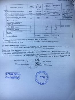

В СПб наконец устаканилась ситуация с 95-ми. Экто и Евро теперь отличаются только наличием «моющей» присадки:
D07FA33E-3E41-4EBA-9D97-245F85D385C4.thumb.jpeg.0995e70150c0182fb4e4a2d4f5dad2bd.jpeg 1837071D-DD8F-4B39-9DC8-08BFAF32F2C7.thumb.jpeg.5829606692e916f68fddcccb64801366.jpeg
C6FDD956-EA6E-44A8-9710-9FDBF94950FF.thumb.jpeg.24c33dc92bb9d5b860e93cf2eb50a38d.jpeg 2A8A5075-783B-4012-A89E-E0F1EC03727D.thumb.jpeg.d8a8286f5a79a83cf4037e10641aff7e.jpeg
30.06.2020 в 12:26, Lumina сказал:
И как прёт /едет на таком топливе? По сравнению с топливами в которых олефинов минимум но есть мтбэ под 7 проц? И вопрос как гадит нагаром это топливо? Ведь ароматики  максимум!?
14 минут назад, Gloryk сказал:
Как за зад держат. Не нравится. Буду ездить на эфирном бензине с минимумом олефинов.
Как гадит, не могу знать, не лазил в цилиндры после этого бензина.
Изменено пользователем Lumina
на лукойл за долгопрудным 95-эфиры-0.5, ДНП-75
не стал лить, потерпел
залил танеко 95 как 97 (постили паспорта) с ДНП 65
на сабже 95 евро после 20-25тыс км дроссель по краям и сочленениям в чернющей саже, 30 процентов грубо говоря,  снизу до 50 процентов загрязнен
permatex  даже толком не брал эту сажу, оттирал с трудом.
95й так засрал?
