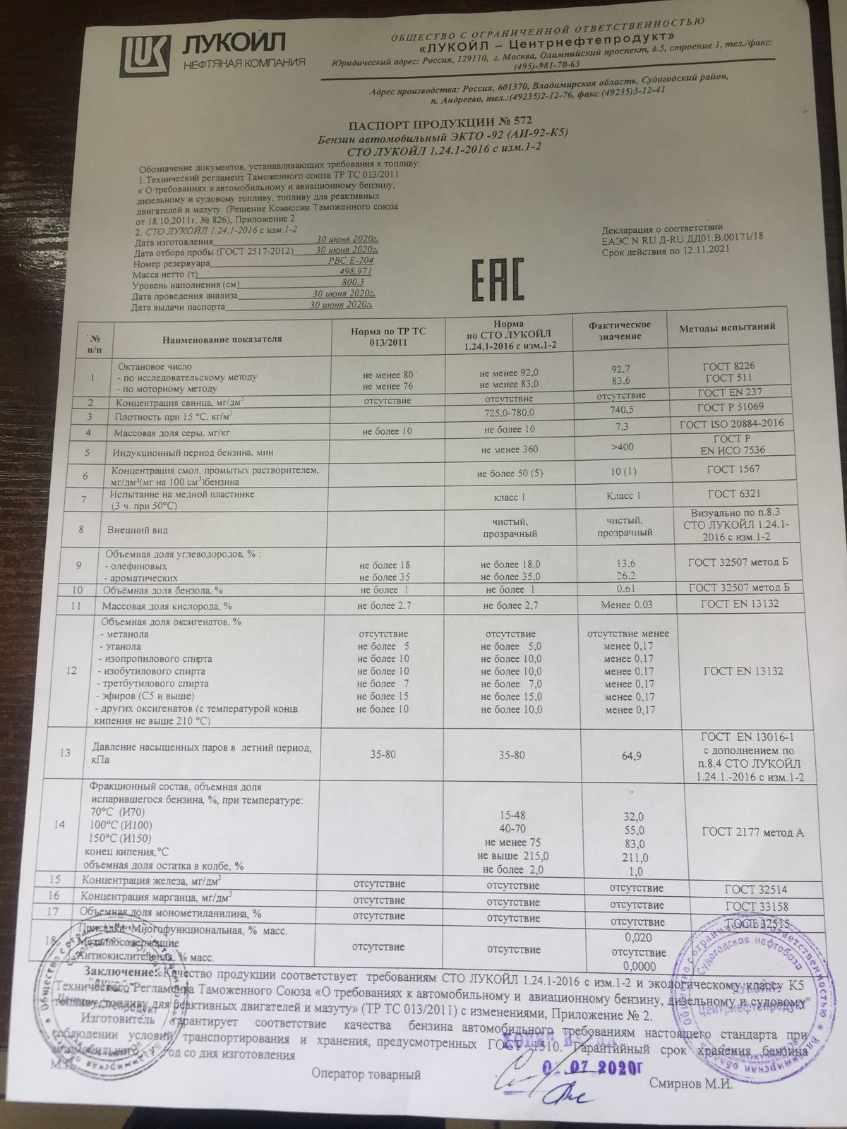

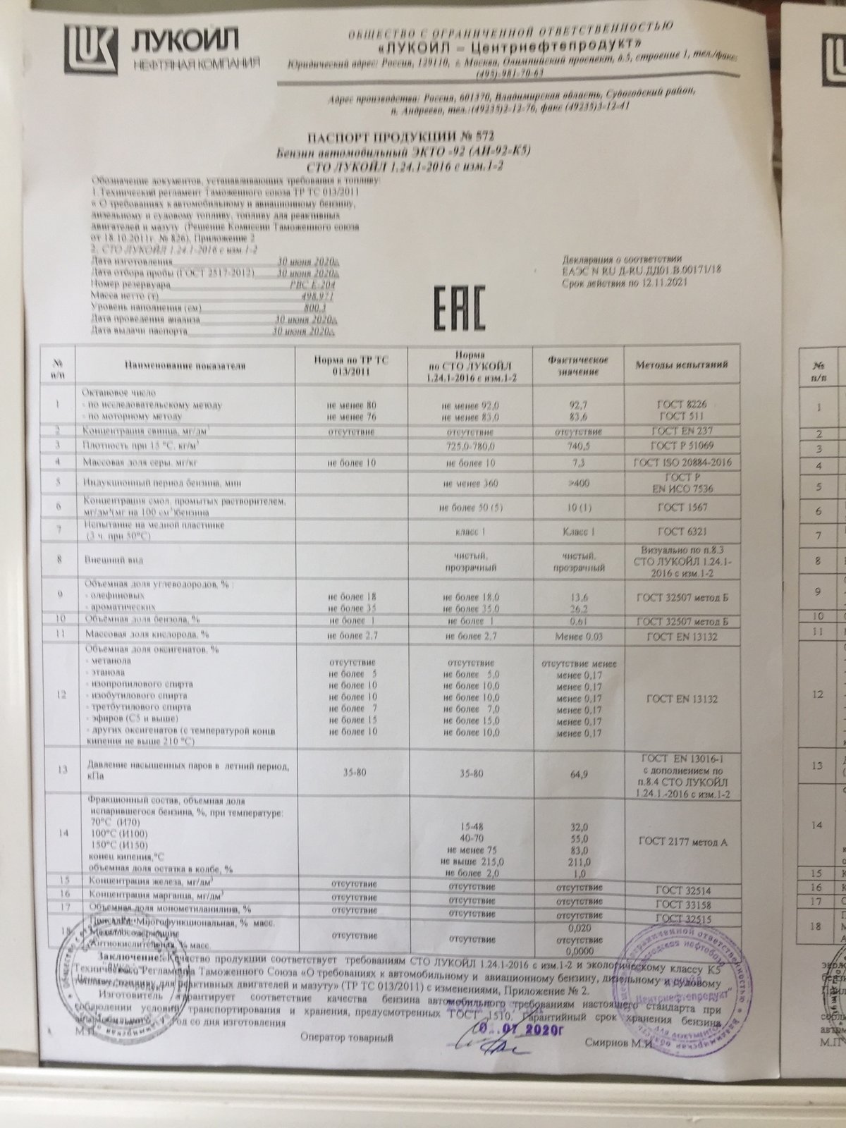

А вот и Экто на топливе из Волгограда замешанный, с 11% МТБЭ. Что-то на Рублевку не отобрали  в этот раз лучшие партии :D

То что сегодня нарыл

DRON 33 еще момент, а если прошлая партия была сперми :mamba: с 11 эфирами, то кстово+сперми===>и горьковатая РН с 5 эфирами
Только что, IliaP. сказал:
Ничего не понял , но очень интересно :D Можно для тех кто в танке ? :bye:
DRON 33 эта партия на фото заместила какую прошлую партию? никто не знает, а  если была ранее партия с перми с 11 эфирами, то получается смесь партий, и какая в итоге смесь в баке...непонятно. азс могла не полностью обсохнуть по 95....а когда привезли тогда и привезли, в итоге смешали.
6 минут назад, IliaP. сказал:
Ааа , вот теперь понял суть . Это как в баке , остаток старого (то что было залито) перемешалось со свежезалитым ?
DRON 33 да, смесь.

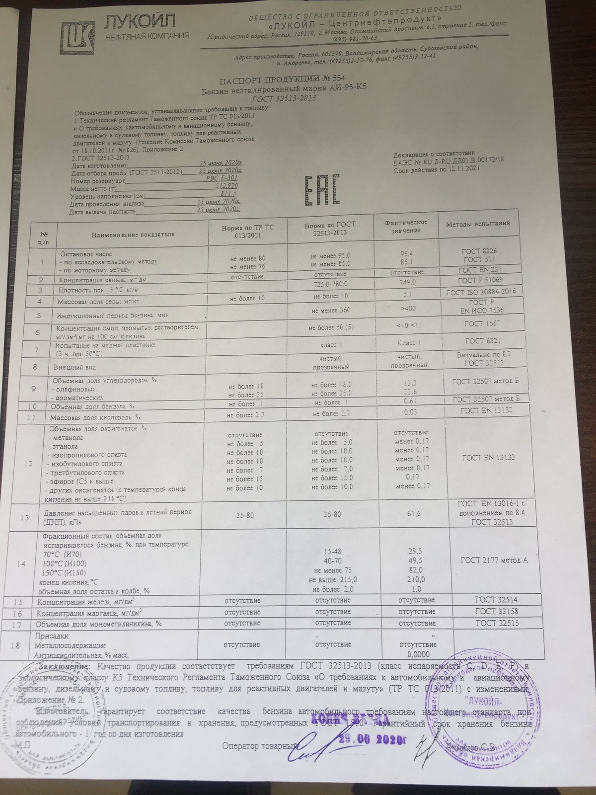

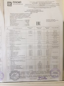

Всем привет. Ничего в этом пока не понимаю, помогите разобраться. Фото 95 получилось не очень, ракурс не правильный взял, торопился.
Кто там Пермский искал, вот 95-й с эфирами, ароматики под максимум и к.к. обрезан, но экто.
