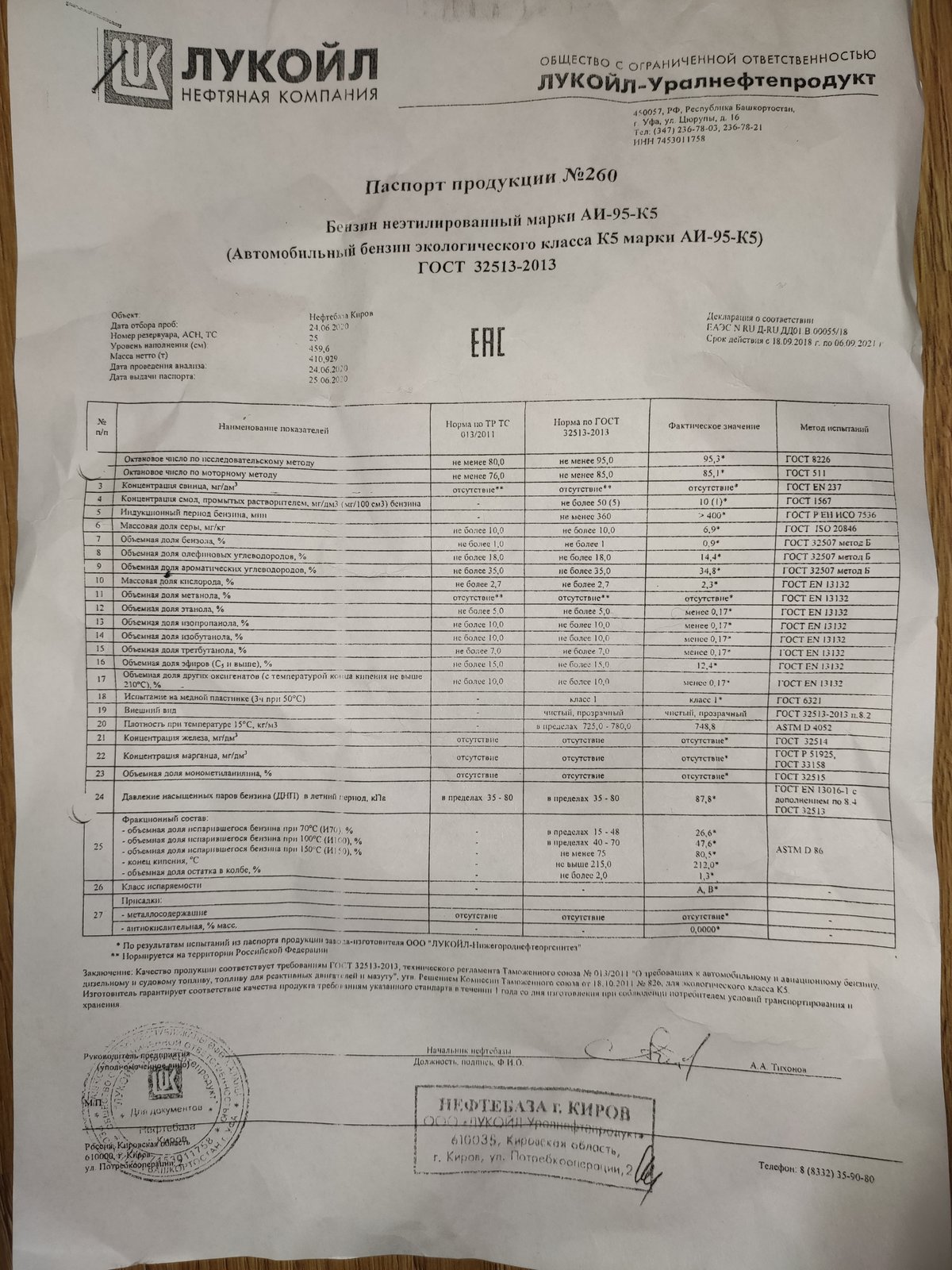

Лук в Кирове и области. Побывал на трех заправках - везде цифры одинаковые для АИ92 и АИ95
DreamerTM ой пздц:shok:

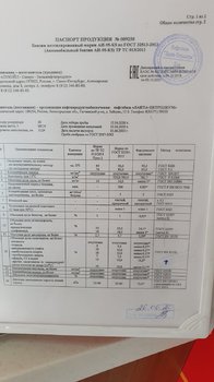

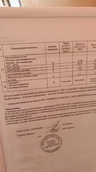

Позорный 95евро5 Азс Лиговский, и 100-й Кстово вполне себе не плохой но даты, не покупают что-ли,  а тут...произведен 03/2019, лаба 06/2019, повторные видимо и днп высокий. Но еврик волгоградский...:unknown:

DreamerTM Kovitek пока нужно уйти с лука, до лучших времен! 95 янос, 95(как 97) танеко это хорошие альтернативы, но паспорта сначала все равно смотреть!
Подскажите, как расшифровать паспорт качества. На что нужно смотреть прежде всего. На примере предыдущих паспортов. Что то нигде не нашел, как расшифровать.
Soldat163 мне думается для начала можно тут почитать параметры от автора подробно написано -
sten_aka_podryvnik спасибо, но в принципе это все изложено в всемирной хартии по топливам
подскажите, танеко делают с н-пентаном и н-гексаном( по 15 процентов каждого, см в паспортах 95 танеко), а лук 95 например безэфирный да и янос 95 делают с 3 процентами пентана и гексана. Что лучше в итоге? что хуже? зачем танеко вводит такие цифры пентана и гексана в отличие от других нпз?
