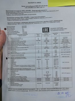

Kovitek 3 плюса в нем: безэфирный, хорошее соотношение олефинов/ароматики, нормальная фракционка, но зимний ДНП
Липецк, 100

100 и 95 в Спб. Залью на пробу 95го такого пожалуй..
38 минут назад, Егор К сказал:
Оба отличные. Но у сотки фракционка просто фантастическая...
Подскажите, а почему в образцах так мало оксигенатов? Или имеется какое-то сезонное ограничение?
