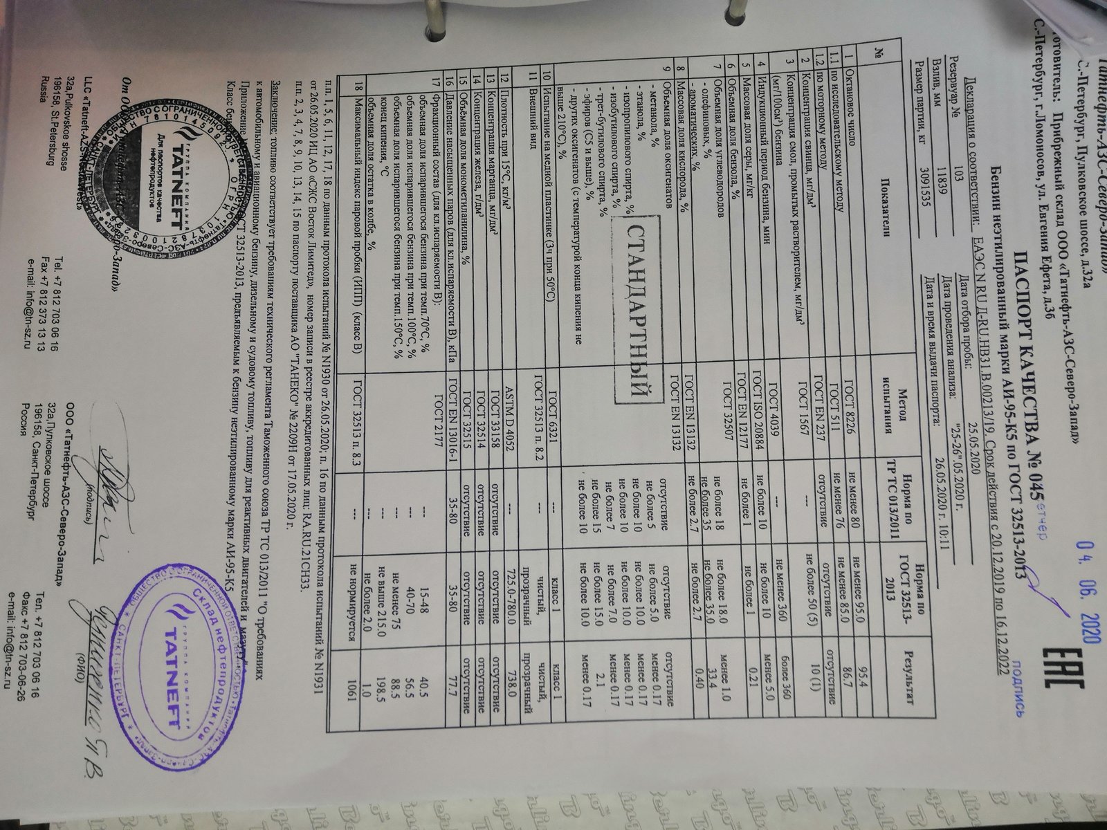

Танеко на Лукойле!)
4 минуты назад, Егор К сказал:
Танеко на Лукойле!)
ещё с прошлого года, когда Татнефть была Несте.
Волгоградский ЭКТО поинтереснее, а Кстовский ещё лучше...
Залил 100ку, хоть и старенькая..
1 минуту назад, Егор К сказал:
Залил 100ку

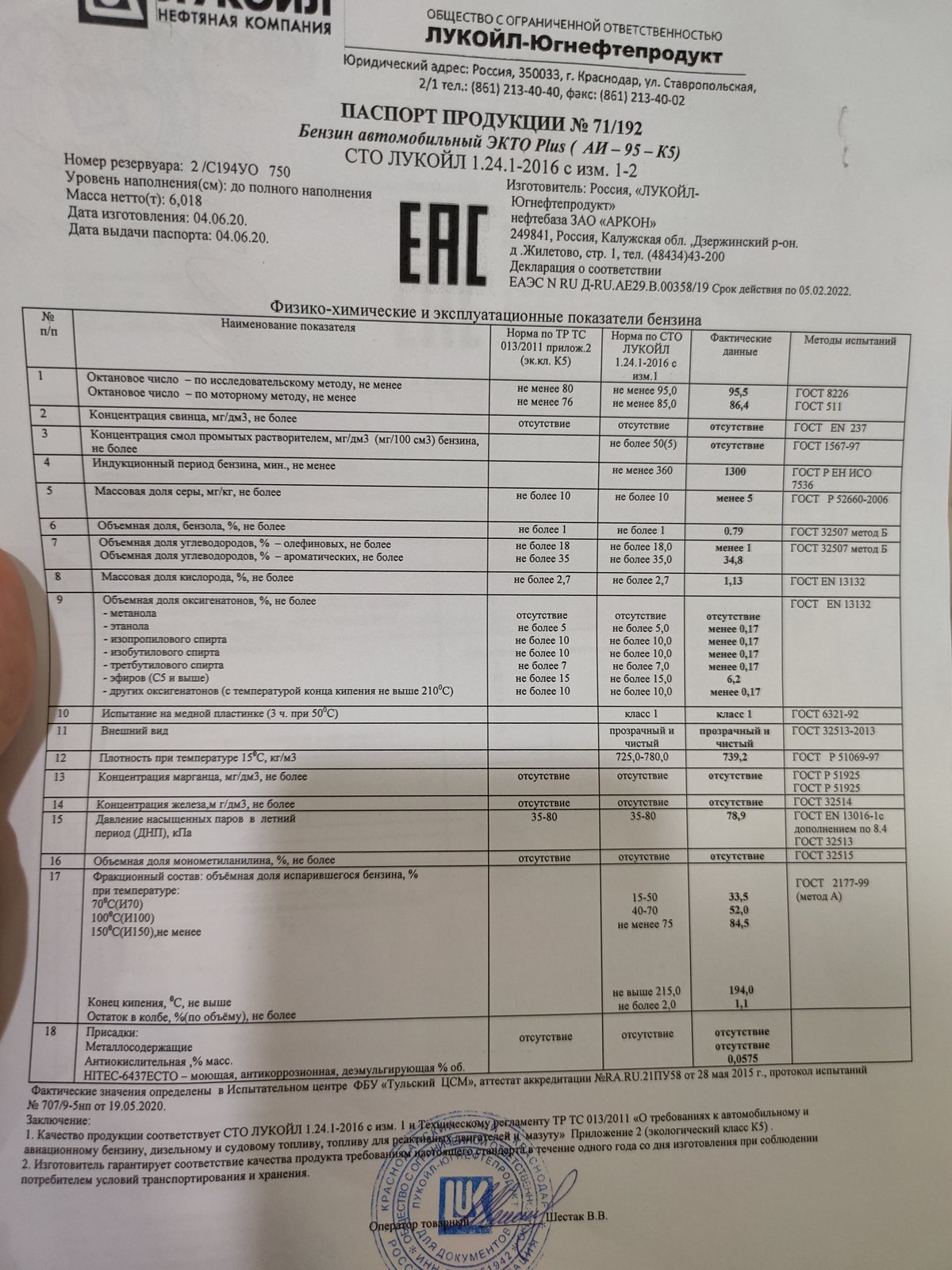

Вот он - Кстовский Лукойл, даже 1.6% изомеризата насыпали с нулём оксигенатов. На таком бензе попрёт...
СИНТЭКС да, поехала хорошо, бодро)

В Тулу приехал бензин из Волгограда? Всегда был Нижегородский
Изменено пользователем Enzo69
Изменилось мнение
3 часа назад, Enzo69 сказал:
У нас тоже. Подозреваю, что все Котовские мощности начали пускать на производство сотки. А 95-й по остаточному принципу.
жаль, если так. Кстовский хорош
профилактика скорей, завод встал на тех обслуживание
есть повод полить сотку, в москве будет под 30С или 95 танеко(там будет либо лук тот же но дешевле либо танеко даже получше волгоградского)
Изменено пользователем IliaP.
Только что, IliaP. сказал:
А откуда же тогда сотка кстовская?
Похоже действительно плановый ремонт - https://bbgl.ru/news/16869
Enzo69 ну так....кстати я нижегородца здесь на форуме спрашивал про лук 95, он как раз ответил что в течение 2-х лет план на реконструкцию и написал что не ахти, лучше гпн(янос вероятнее всего)....вот такие пироги
