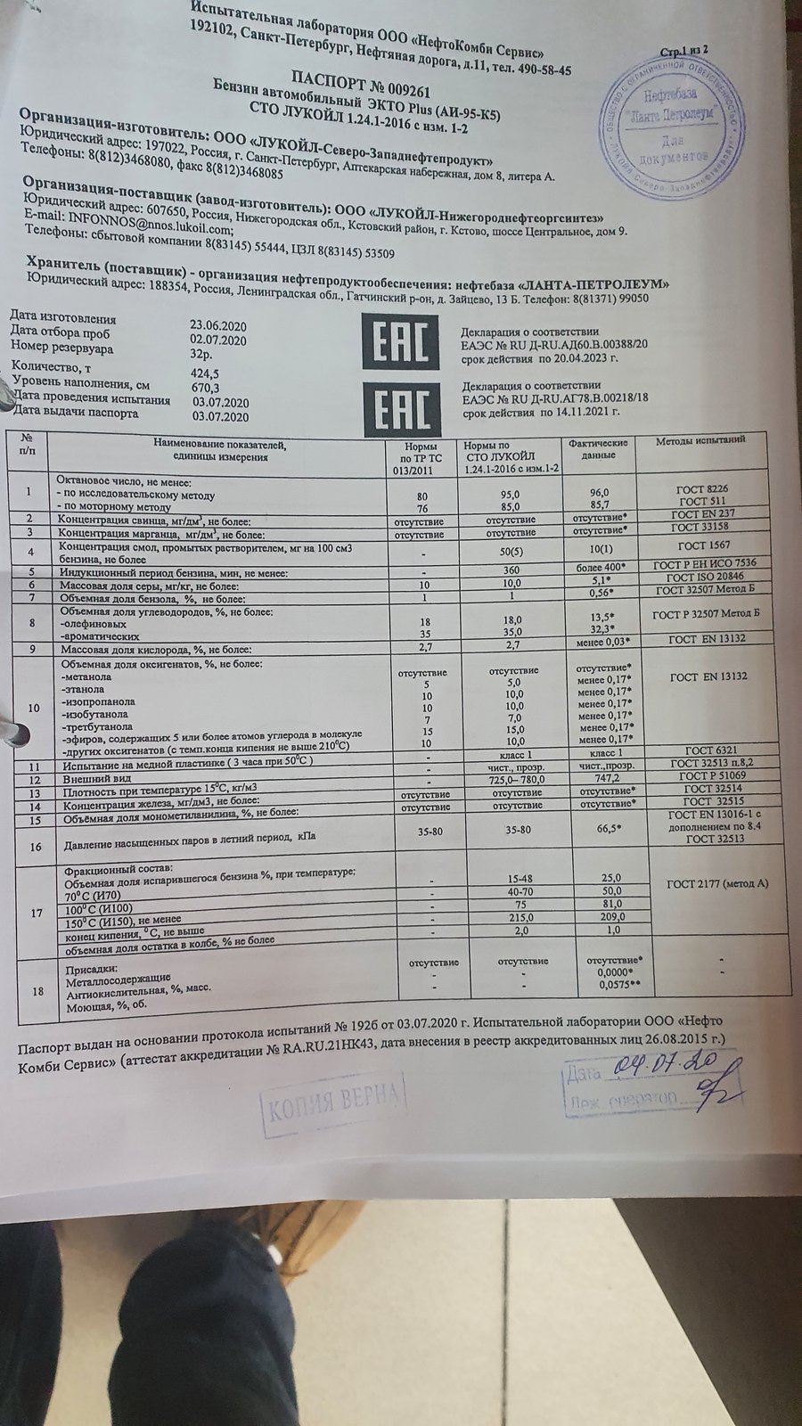

Сегодня. СПб, Северный пр. Экто100
Сегодня СПб, на Северном 13 всё тот же мартовский сотый, только привезён 07.07.2020.

А вот 95 экто с Азс на Пулковсковском шоссе,  что почти напротив ТК Лето20200709_210101.thumb.jpg.daa362bed2ffd46d7fdb268c6abb8750.jpg
31 минуту назад, Kovitek сказал:
Так то же самое! Или показалось:shok:
СИНТЭКС так точно, дата 23.06
4 минуты назад, Kovitek сказал:
так точно
Ну и хорошо! Я бы даже сказал - здорово!!! Теперь по всему городу нормальный кстовский 95-й. А то уже разные мысли нехорошие начали в голову лезть...
