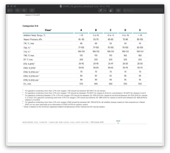

=Проходимец=  сто раз уже писал, смотрите тему хартии бензинов
vapour pressure=ДНП
испарение=Е 70/100/150/210(170 в хартии)
