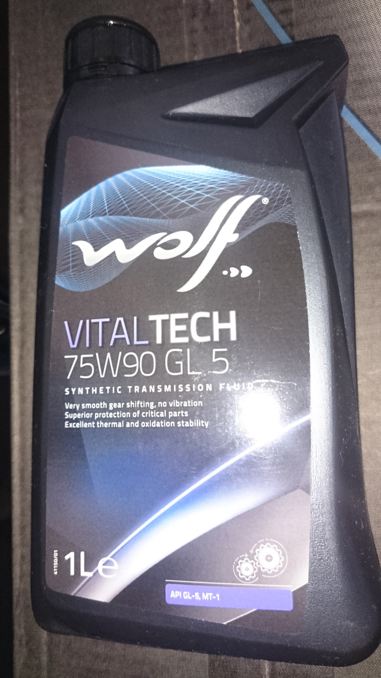

31 декабря 201510 г Популярное сообщение Закреплён Wolf VitalTech 75W-90 GL-5 свежее за анализ спасибо kupiwolf.ru Масло заявлено как: API GL-5 1) Вязкость при 100С = 15.88 - в норме. 2) Температура застывания -46С - обычная температура застывания для такого класса. 3) Вязкость Брукфильда при -40С - 31670 - в норму SAE укладывается с запасом. 4) Коррозия меди = оценка 1a - самая лучшая оценка - масло безопасно для медно-содержащих деталей. 5) Индекс задира = 577 - нормально "как у всех"... 6) Нагрузка до сваривания = 3920 - тоже все ок если сравнивать с конкурентами. 7) Диаметр пятна износа = 0.84 - пересмотрел несколько "чистых GL-5" - там примерно такой же диаметр износа. 8) Противоизносные присадки на основе серы и фосфор и достаточно в большом количестве. В масле присутствует Extreme Pressure присадки на основе бора. Магний в качестве моющих нейтрализующих присадок. 9) По параметру окисление мы видим что в масле присутствуют эстеры в большом количестве. (или то что их имитирует для анализатора) ИК спектр Фурье говорит о том, что в масло изготовлено на ПАО синтетике + Эстеры. Вывод: Стандартное API GL-5 - все в норме. Из плюсов - совершенно не агрессивно к медным деталям. Жирный пакет противоизносных присадок. Трибологические характеристики в норме. Артикулы коды для заказа в интернет магазинах: 8303906 - 1L 8323669 - 4L 8304002 - 5L
25 июня 20215 г Закреплён 21.11.2019 в 11:21, Penske сказал: Это по TDS 2016 года. Во время проведения анализа в TDS Брукфильд был указан тот же - 45.000 сP. Рецептуру они изменили 2018 году, поэтому этот параметр надо перепроверять. 19.03.2020 в 07:53, Чкалов сказал: Тут обсуждается аназлиз Wolf VitalTech 75W-90 GL-5, а не Wolf OFFICIALTech 75W-90 GL-5 обратите на это внимание Там в техдоках и вязкости другие и температуры застывания О замене рецептуры в данном масле признаков нет Ибо тездоки теже Чтобы не осталось недомолвок: судя по действующему MSDS 2018 года в настоящее время базовым маслом является не PAO-синтетика. Вдобавок, немецкий TDS это полностью подтверждает Изменено 25 июня 20215 г пользователем Penske
