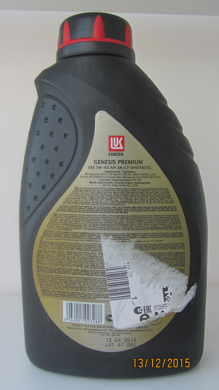

28 декабря 201510 г Популярное сообщение Закреплён Lukoil Genesis Premium 5W-40 свежее за анализ спасибо форумчанам espes, zid83, Zver, Elek-tronik. Lukoil Genesis Premium 5W-40 _VOA BASE_.pdf Масло заявлено как: API SN (Лицензия # 2523); ACEA A3/B4; ACEA С3; MB-Approval 229.51; VW 502 00 / 505 00 / 505 01; BMW LL-04; Renault RN 0700 / 0710; Porsche A40; GM dexos2; Ford WSS-M2C917-A. 1) Масло удовлетворяет требованиям стандарта SAE и может называться 5W-40 2) Вязкость при 40С = 94.83 - высоковата при прогревах будет чуть больше расход топлива. Например у Лукойл Люкс Синтетическое 5W-40 около 80ти. 3) Вязкость при 100С = 15.14 - Fuck You Fuel Economy сказали румыны API с ее гребанной SN Опять же дизелям оно придется по душе... 4) Щелочное число = 8.52 - отличные моющие/нейтрализующий свойства, и ниже мы увидим за счет чего. 5) Кислотное число = 2.31 - высоковато для ACEA C3 считаю... обычно меньше. 6) Зольность сульфатная = 0.93 - а нужно по ACEA C3 7) Вязкость имитации холодной прокрутки стартером при -30С = 6450 - заводится будет до -30С не шустро, но нормально. 8) Температура застывания -42С - это норма для 5W-40 и тут все ок. 9) Температура вспышки = 236С - масло очень термостабильно. (потому что густое во всех смыслах) 10) Испаряемость по методу NOACK (угар) = 8.4 - отлично, с запасом удовлетворяет требованиям MB 229.51 где NOACK 11) Содержание серы = 0.238 - говорит о том, что масло на современном пакете присадок и чистых от серы - базовых маслах. 12) Противоизносный пакет присадок на основе ZDDP (цинк и фосфор), моющие/нейтрализующие присадки на основе кальция. Беззольный дисперсант на основе бора. ИК спектр Фурье говорит о том что масло на основе гидрокрекинга LUKOIL GENESIS PREMIUM 5W-40.pdf Вывод: Никто не делает Лукойл лучше, чем русские! Из плюсов масла вытекают и его минусы. Высокое щелочное число, но за него поплатились золой сульфатной - превысили. Очень хорошие высокотемпературные свойства, но масло оказалось более густым по вязкости - хотя осталось в своем стандарте... Низкотемпературные свойства масла достаточные - беспокоится не о чем. Масло отлично подойдет дизелям, но вот с сажевыми фильтрами не знаю как быть - немного превышена зольность - это и есть минус
