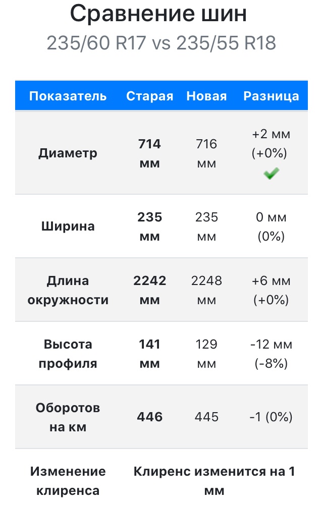

Если штатные 7J17 под 215/65R17 и 7J18 под 235/55R18, то вряд ли с 225/65R17 может быть какой-то негатив. Я бы вообще 235/60R17 поставил, будь у меня такой автомобиль.

А не тяжело такому автомобилю будет обувка? Когда ставлю штатное лето 235/50R19 вместо зимы 235/55R18, то первое время, чувствую снижение динамики и увеличение расхода.

7J18 под 235/55R18
Странный размер. :pardon: Тем более я бы не стал лепить на сток диск 225-ю!
Обычно 18-й диаметр для легковых, коим Тигуан и яваляется ширина 7,5 - 8,5  дюймов.
Завод считает, что 235/55R18 не тяжело.
