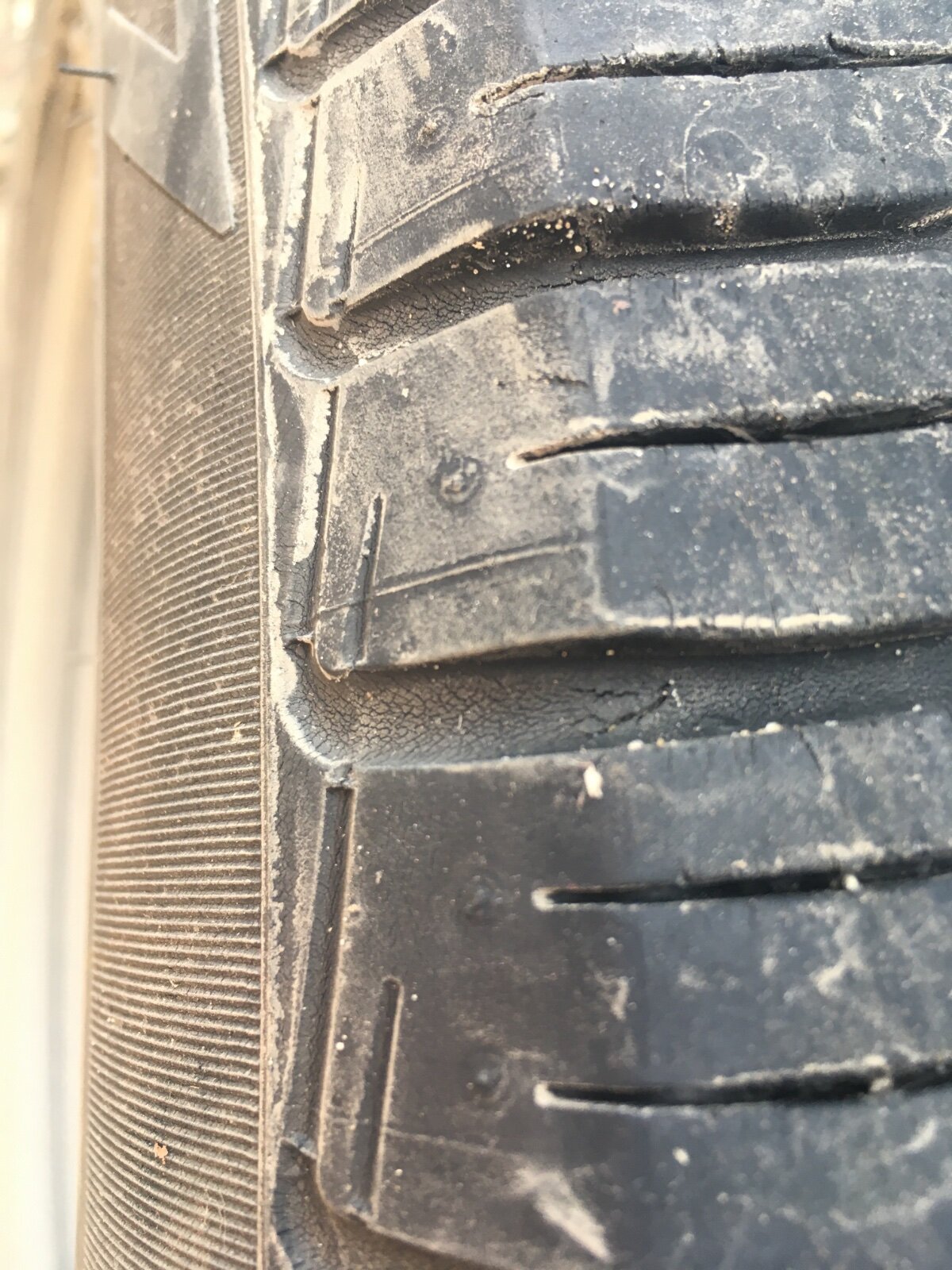

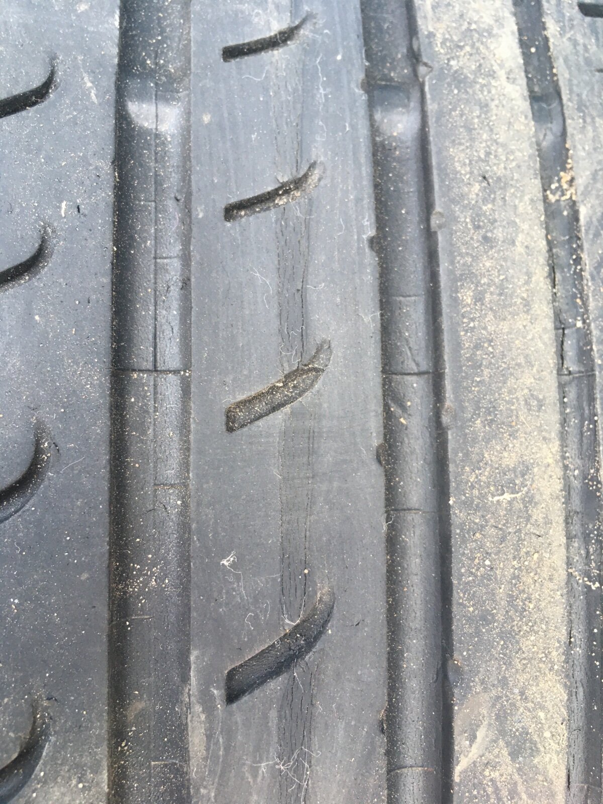

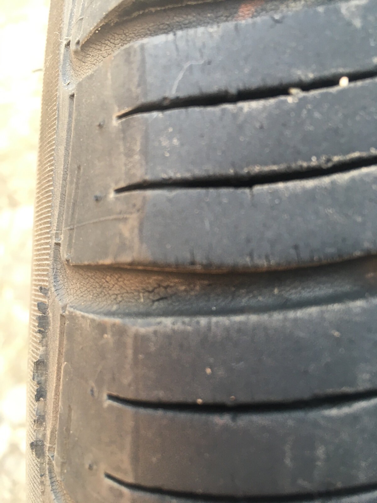

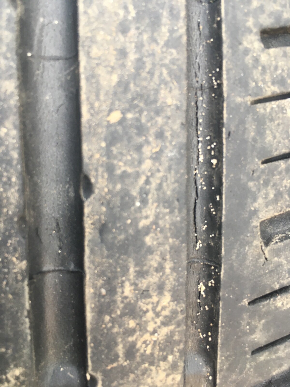

Мои заводские Pirelli, выпущенные в 2013 г. и прошедшие 69 тык, хоть и имеют остаточный протектор в среднем 4,5 мм, но все-таки обрастают трещинами:
DEA69A0D-E664-42D7-9259-FED3DB19FA25.thumb.jpeg.3cb4d0b25cc6aab96431635d07747cbb.jpeg5FD9555A-E977-4AA6-8DAC-1119B4A70857.thumb.jpeg.ec3400b2d0d35dd066e7544246da04f4.jpegBB7A0042-BF17-43C3-8712-998809BD6C35.thumb.jpeg.ee9871054c362cd3aafe61ddcbb3ebba.jpeg
А теперь вопрос на засыпку: по всей окружности шины между центральными канавками, т.е. посередине протектора, тянется небольшой холмик. Причем так на всех шинах: может, на почти новых запасках он чуть менее выражен. Не стирается, что странно.
Вот в отзывах на Pirelli Cinturato P1 Verde тоже видно эту «возвышенность»:

2 часа назад, Dimmy сказал:
  Перед сезонным хранением несколько лет опрыскиваю резину чернителем шин - трещиноватости не наблюдается.
15 минут назад, rodof сказал:
И в зоне протектора тоже?
14 часов назад, Dimmy сказал:
Тоже задавался таким вопросом:
Так-то там стык пресс-форм, в которых и получается протектор и происходит вулканизация резины(по-колхозному выпекается шина). Скороее всего технологией обусловлено.
