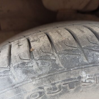

Cinturato P1 пробег около 25 тыс. км (8 сезонов), дата производства 0713 в Турции, хранение в мет. гараже на дисках, до индикаторов износа около 2-х мм, вся шина пошла трещинами, по бокам мелкая неглубокая паутинка, протектор отрывается кусками. Вопрос - менять или "ещё походит"?

Очевидно менять. Но если, в городском цикле спокойно ездить, еще выдержит.
Думаю в твоем случае металл гараж поспособствовал порче шины, летом нагревается/влажность?
У коллеги с завода такие шины точно не знаю сколько лет, но не менее 5, никаких трещин нет, передние сносил и заменил на такие же на задней оси они же, нет ни намека на трещины.

летом машина большую часть времени проводит на улице

Как бы быстро ссохлась турецкая шина.

БЫСТРО???? Это за 8-то лет??? Совести у вас нет :-) ... Совсем нет...  :-)
ВСЕ производители дают срок службы покрышек ПЯТЬ лет! Все, что свыше - кому как повезет

Если действительно 8 лет, то не совсем быстро))
На моей практике и Пирелли и Мишлен и Бридж UHP без особых трещин более 10 лет вполне легко выхаживали, а про более эластичные и технологичные по составу компаунда зимние варианты и того больше.

Ну, дело в хранении (если хранить резину на солнце - срок службы сильно уменьшится) и содержании (я по окончании сезона колеса мою, чернителем резины обрабатываю, сушу и на чердак лежа - на дисках хранятся колеса)...
Пока на 5-летних колесах трещинок не видел...
По зимней резине вообще отдельный разговор... там через 5 лет (даже просто лежания на складе) до 50% заявленных характеристик улетучиваются - резина, как ни крути, дубеет...
