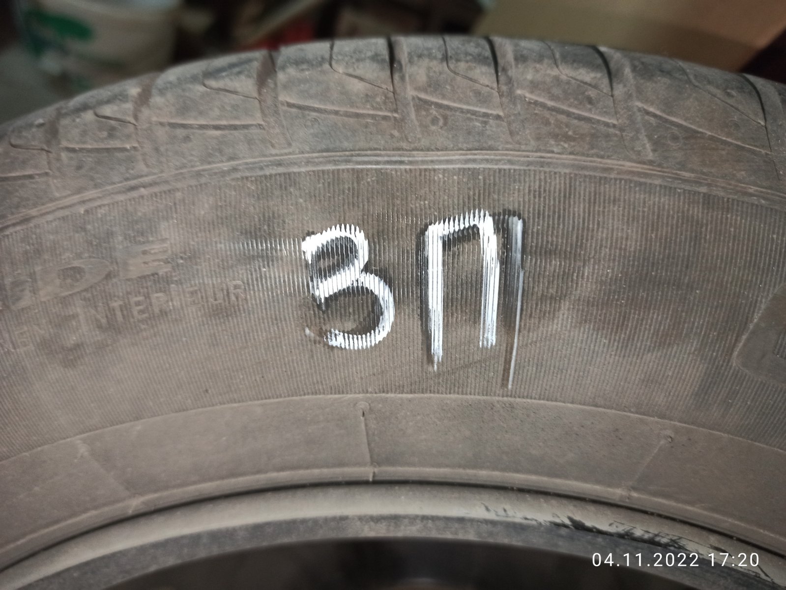

Установленные на Весту конвейерные шины Pirreli P1 производства 2020 года. На 4 покрышках были найдены канавки поперек боковины (смотреть между буквами З П отлитый рисунок в виде продольной нитки вдоль боковины спрямляется.  В этом месте в шине углубление).  Можно это расценивать как брак шины?
Изменено пользователем SE_AL
7 минут назад, SE_AL сказал:
Нет. Это технологический процесс. Скорее всего, как тут у Cordiant:
P.S. Показал бы нам, какой пробег, износ...
