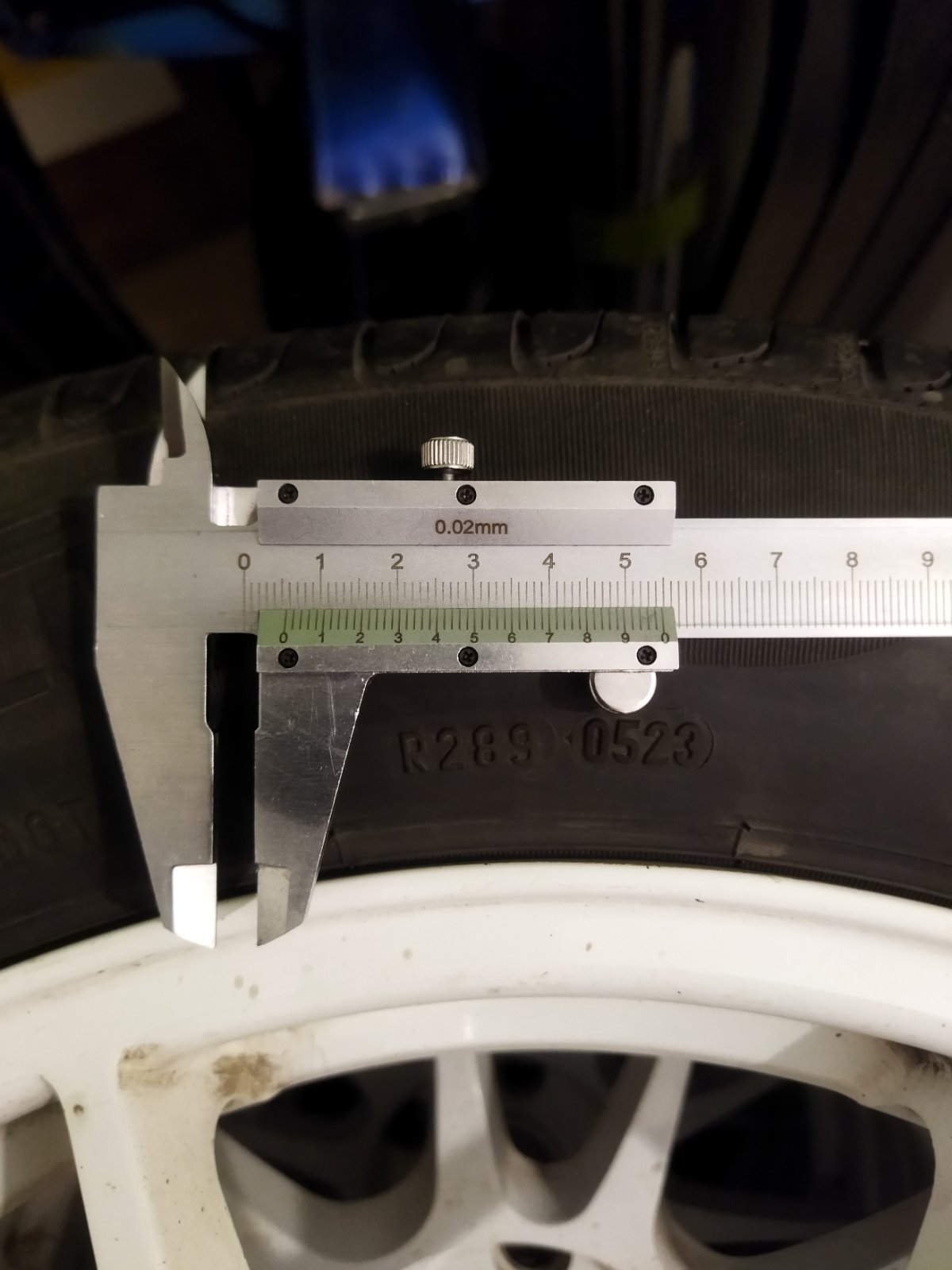

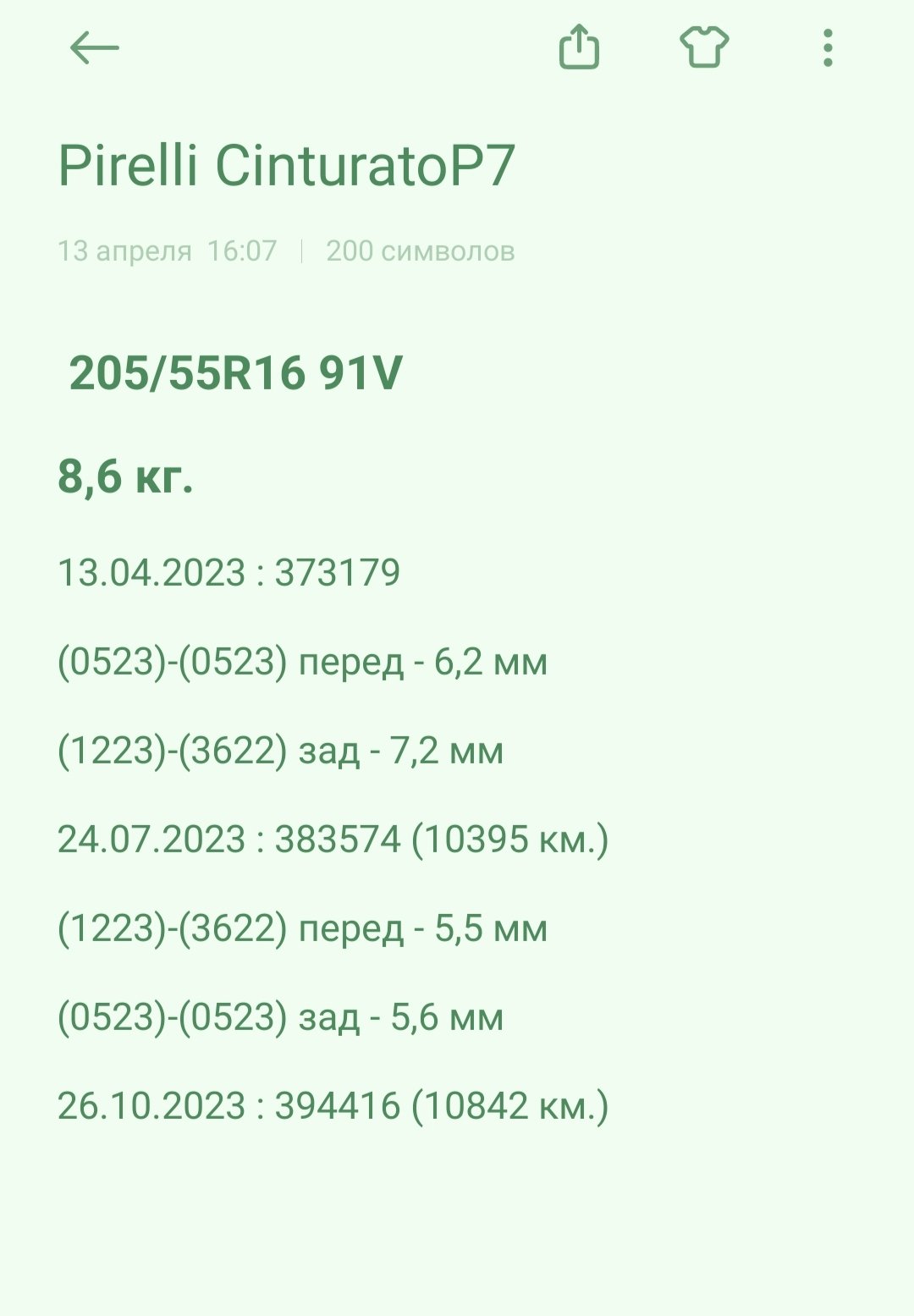

24.07.2023 в 22:12, dima62rus сказал:
Cinturato P7, Россия
у новых высоту протектора  не замерял, через 10,4 т.км. перед 6,2мм. , зад 7,2мм.IMG_20230724_191123.thumb.jpg.8ecaa3403636b65e5d3aad10232bb9a8.jpg
IMG_20230724_191209.thumb.jpg.2cbce2dcb93b2d3f380d19f20c13c9ed.jpgIMG_20230724_190259.thumb.jpg.520dcab7c5d3d0530fc1cdf209d06000.jpgIMG_20230724_190120.thumb.jpg.de9da8937acb955aa68eaccde1dd083d.jpg
после очередных 10,8 т.км. с момента перестановки  передние стерлись на 1,7 мм до 5,5 а задние на 0,6 мм до 5,6.
в моём случае износ на передней оси к задней примерно 3 к 1
