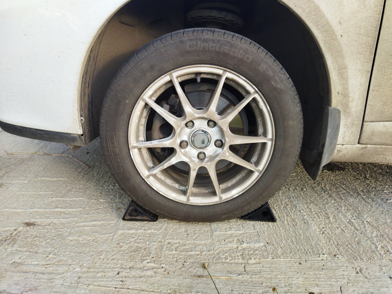

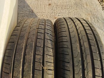

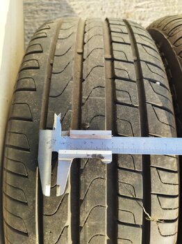

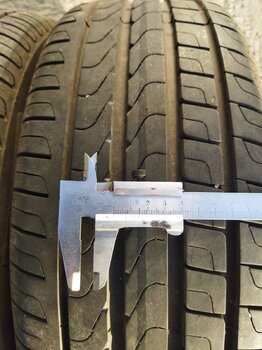

Cinturato P7, Россия
у новых высоту протектора  не замерял, через 10,4 т.км. перед 6,2мм. , зад 7,2мм.IMG_20230724_191123.thumb.jpg.8ecaa3403636b65e5d3aad10232bb9a8.jpg
IMG_20230724_191209.thumb.jpg.2cbce2dcb93b2d3f380d19f20c13c9ed.jpgIMG_20230724_190259.thumb.jpg.520dcab7c5d3d0530fc1cdf209d06000.jpgIMG_20230724_190120.thumb.jpg.de9da8937acb955aa68eaccde1dd083d.jpg

У меня на Goodyear  EfficientGrip Performance 2, такой остаток после +-30ти ткм был.
Пс: у новых тоже не знаю сколько был.
15 минут назад, Reins24 сказал:
Не только от модели шин и производителя зависит, еще всякие "мелочи" соотношение массы и размерности шин тоже влияет, даже такие пустяки как развесовка по осям и углы развала, схождение. EGP 2 в каком то из тестов европейских изданий был признан как изностоусточивая в топе списка среди тестируемых. Хотя если взять и сравнить с какой нибудь каноничной азиатской износостойкой шиной типа старых бетонобойных Экопий или Йоки А Драйв то Гудок может уступит в плане износостойкости. :)
2 часа назад, Buran сказал:
Пусть так, да. Меня пока устраивает, 3-е лето на них, осенью будет +-45ткм, если не забуду, остаток измерю. Плюс я езжу очень быстро, думаю эти Пирельки таких скоростей и не видели))). А с такой скоростью, как у dima62rus , у меня КПК2 и пилот4 изнашивались, мне их на 2 лета только хватало. Пилоты на этой же машине стояли, перед гудком как раз.
Еще износ сильно зависит от стиля езды - когда долго шарашишь по трассе 170 км/ч на жаре под 30 град., протектор "тает" на глазах

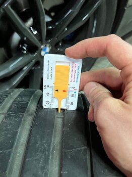

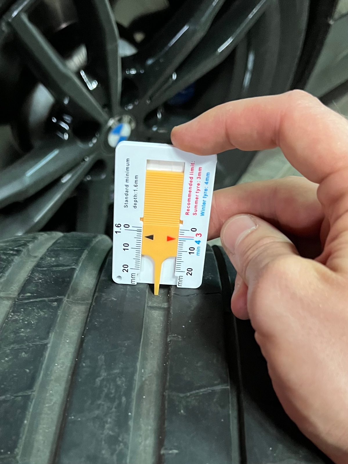

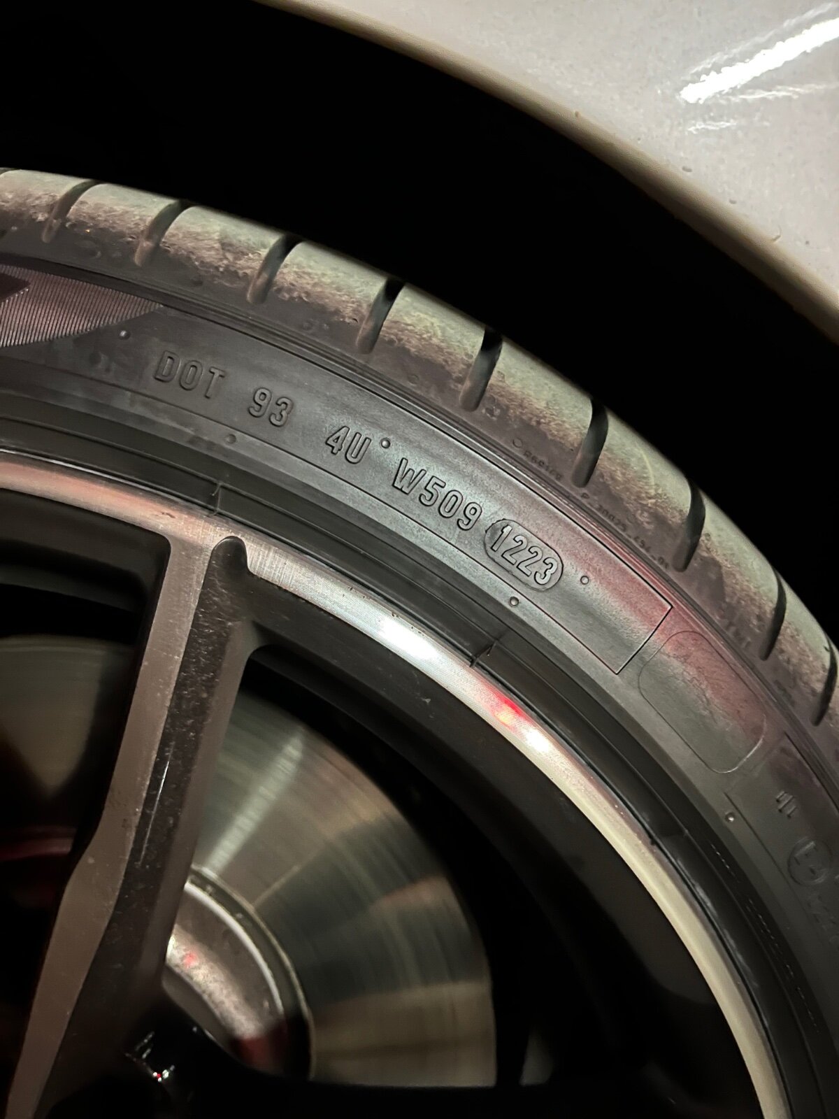

Вчера поставил новые шины на перед P zero 4 с омологацией для BMW, 225 40 R19, run flat.
Очень удивила высота протектора, померил дважды - 6мм.
Тяжелые ужас, дубовые, но ходят норм, вот фото поменянной покрышки.
Эксплуатация по Москве, общий пробег с 2019 - 80500км, считаю не плохо.
По сути износ от новых составил 33% за ~40000км.
Изменено пользователем D0nat

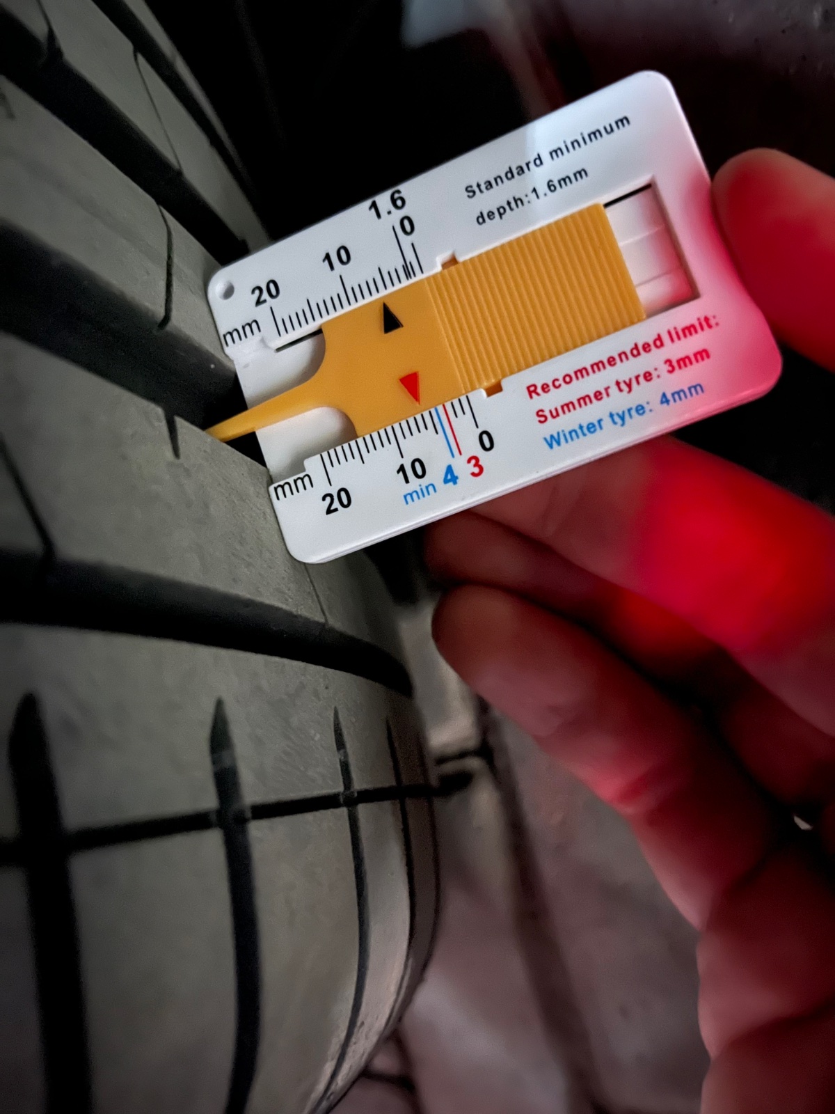

Сегодня специально сделал фото новой шины.

На пилотах тоже маленький протектор, ну не 6 конечно, но чота там 7 с чем-то).
Пс: где такой "прибор" добыть?)))
Reins24 На озоне или на али
