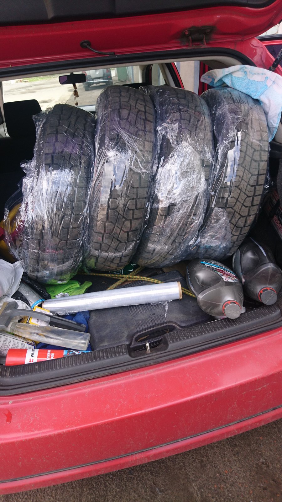

по случаю прикупил(за 8 тыр) на надежду scorpion atr снятые с новой нивы, думаю по сравнению в вли-10 2004года выпуска будут офигенны).

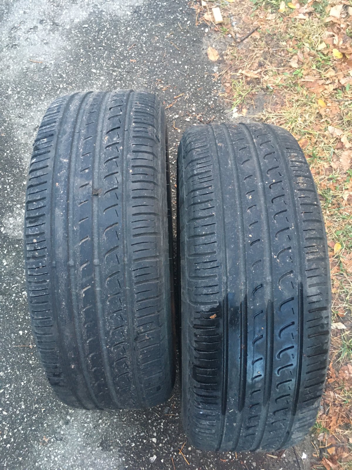

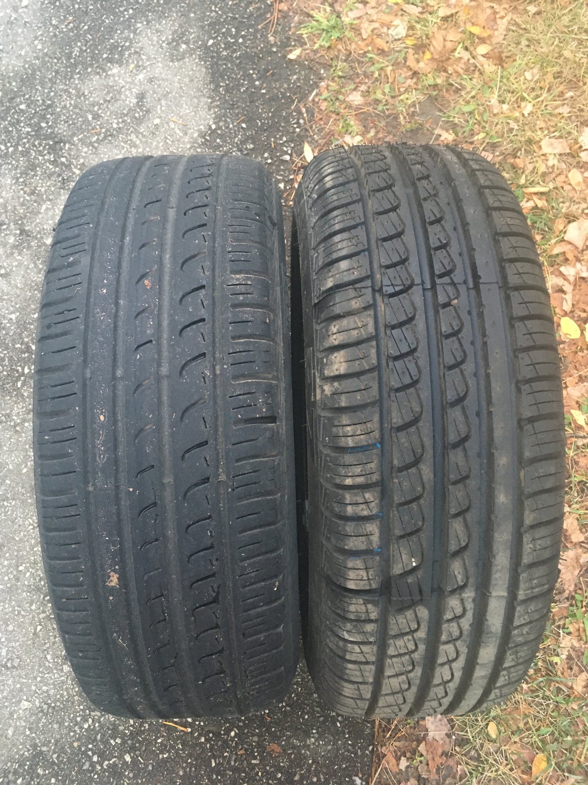

Накатал на стоковых шинах Pirelli P7 Made in Brazil, которыми комплектовались мексиканские Джетты в 2012-2013 гг., 60000 км за 7 лет. Остаток 3,5-4 мм.
Но мне никак не давала покоя практически новая запаска, на которой я проехал всего 3000 км в 2016 году. И тут мне подвернулось абсолютно новое колесо, которое стояло на запаске у такой же Джетты. Недолго думая, решил взять. Итого, у меня по факту две новых шины спереди. На задней оси буду поочередно докатывать 4 колеса с износом.
Как писал выше, резина хорошая. Меня за 7 сезонов абсолютно устраивала.

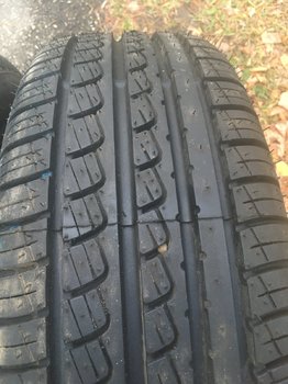

Вот купленное колесо, которое произведено на 1,5 месяца раньше моего штатного комплекта:

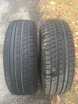

А вот, как выглядит абсолютно новая шина, шина с пробегом 3000 км и шины с пробегом 60000 км:
Изменено пользователем Dimmy
1 час назад, Dimmy сказал:
  • Вот купленное колесо, которое произведено на 1,5 месяца раньше моего штатного комплекта
А вот, как выглядит абсолютно новая шина, шина с пробегом 3000 км и шины с пробегом 60000 км.
ЗдОрово!
